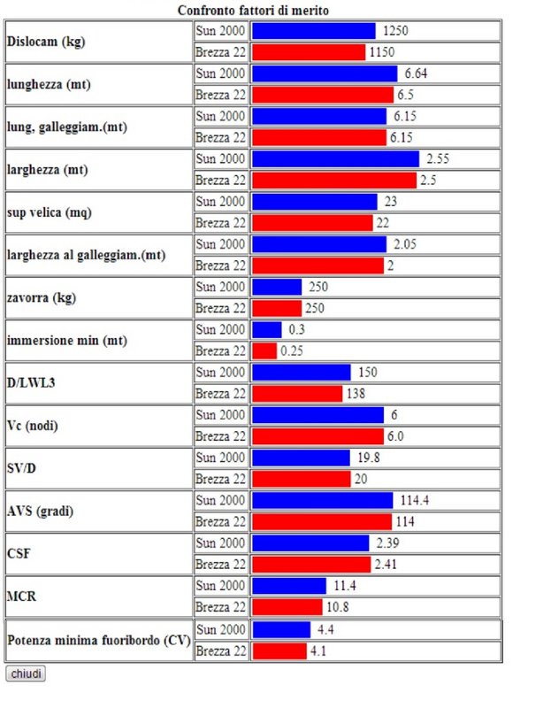

Carcat ha scritto:
Giusto per confonderti le idee...tra brezza e sun, dal punto di vista della navigazione non avrei dubbi....SUN !
Questo giudizio e' molto interessante, per anni ho cercato qualcuno che mettesse in confronto le prestazioni di Brezza (a parità di caratteristiche ovviamente) e non ne ho trovato. Quindi il tuo capita a proposito: puoi provare a spiegarti meglio? da un punto di vista degli indicatori prestazionali (http://brontolosailor.xoom.it/velacalc_ ... nserimento)
le due barche sono molto simili, anche se, il sun 2000 sembra un po' meno cabinatino e piu' deriva, ma si tratta di sole sensazioni.
A mia sensazione (ma sono di parte) il Brezza e' piu' stabile. da un punto di vista della omologazione, entrambe in categoria C, 5 posti per il sun2000 e 7 posti per il Brezza 22.
bv
fattori Brezza-SUN2000.jpg [ 390.03 KiB | Osservato 9740 volte ]

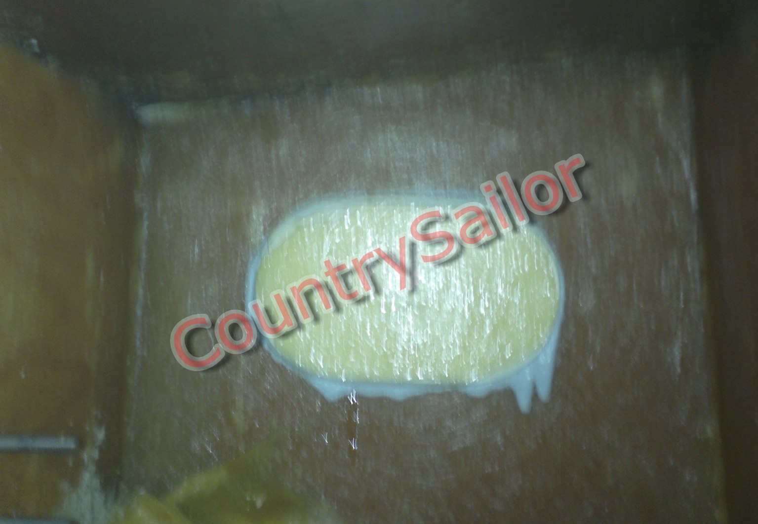

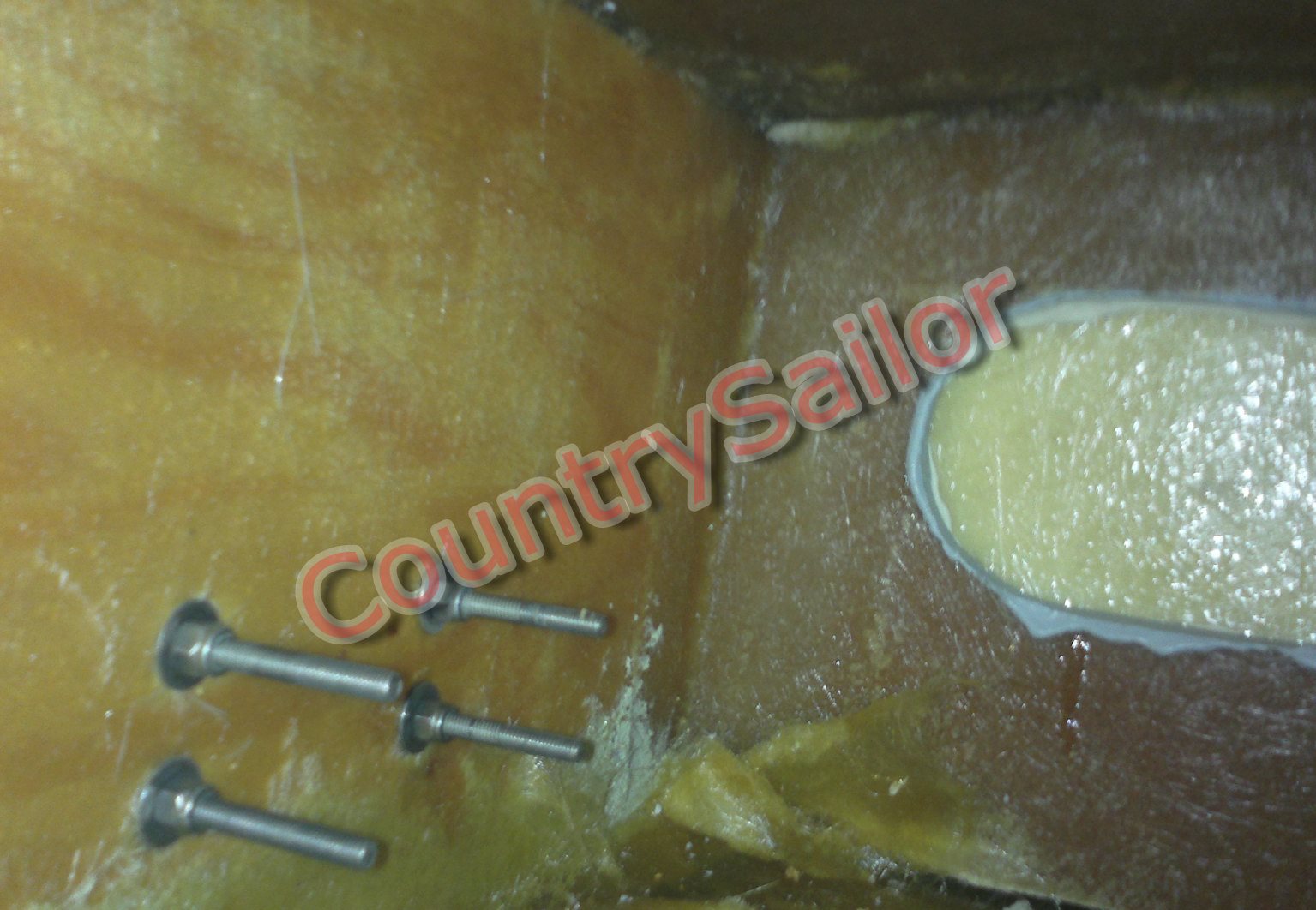

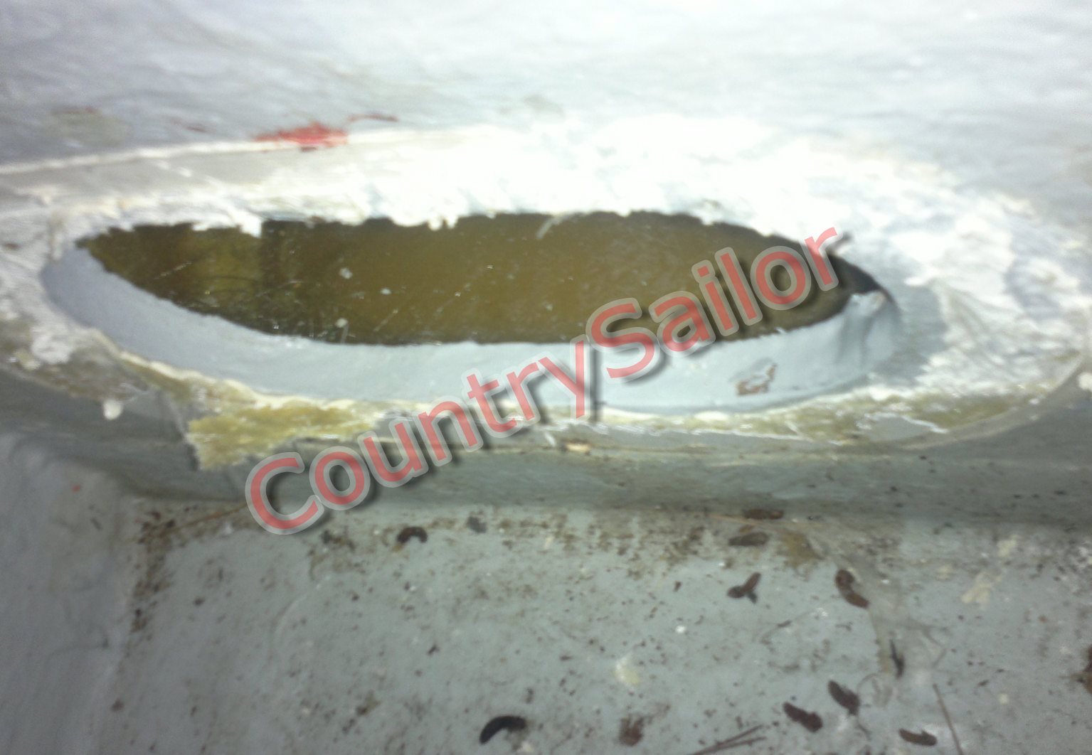

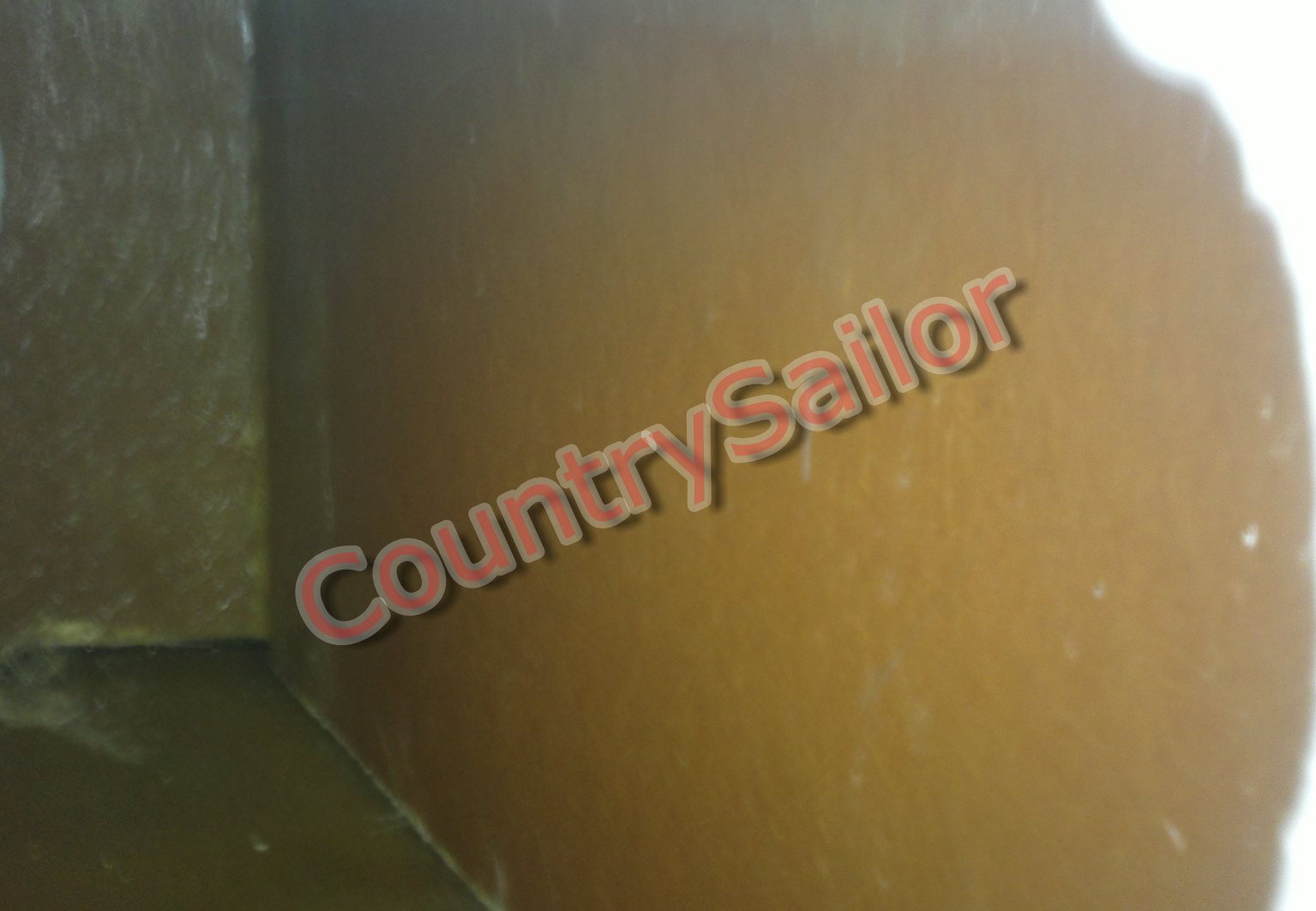

E' difficile darti una risposta senza vedere la barca.
Lo spazio di cui parli, se non ho capito male, e' quello necessario per poter agire sulle viti che fissano al pavimento del pozzetto il golfare cui e' assicurato il paranco scotta randa. Se di quello parliamo, esso si trova ad una altezza, a mio giudizio non compatibile con una via d'acqua entrata dal tambuccio (sarebbe prima finita a terra) a meno che la cabina non si sia discretamente allagata. E' piuttosto compatibile con una infiltrazione dal golfare di cui sopra.
Quello che potresti fare e' verificare, attraverso i fori di ispezione che si trovano dentro i gavoni di poppa (quelli bassi), se, sia verso lo specchio di poppa che verso prua (ove c'e' appunto il materiale per l'inaffondabilita') c'e' anche li' acqua.
Quello potrebbe essere un segno che qualcosa non va. Infatti, in quegli spazi, non ho mai trovato una goccia d'acqua (erano ovviamente chiusi in modo stagno).
Allego alcune foto che spiegano meglio a cosa alludo.
Altro non posso suggerirti. Sulla mia tutto e' asciutto e l'acqua piovana resta ben fuori dalla cabina. In ogni caso, eventualmente, si accumula nella parte piu' bassa del pavimento, grosso modo sotto il lavandino (e dalla parte corrispondente sull'altro lato).
