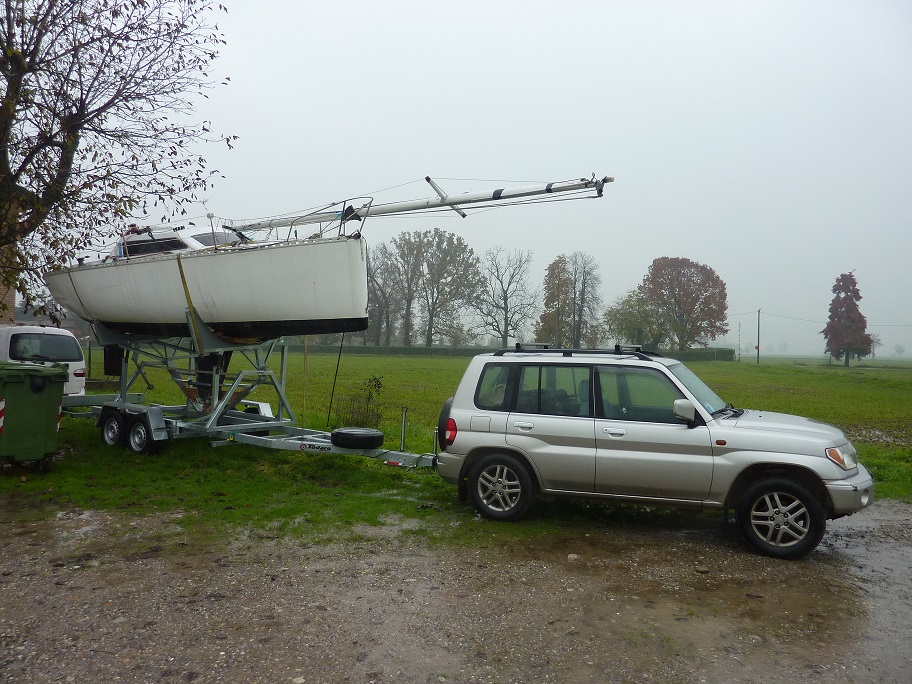

 Oggetto del messaggio: alla fine ce l'ho fatta!!!!!!!!!!!!!!!!!
MessaggioInviato: 19/11/2013, 9:02
Oppure più prudentemente: i primi 400Km sono passati............adesso vedremo cosa succede :mrgreen:
Commento file: il grosso è fatto, disse la mamma di GiulianoFerrara
P1020941.JPG [ 272.53 KiB | Osservato 4316 volte ]

Spettacolo di carrello!
 Oggetto del messaggio: Re: alla fine ce l'ho fatta!!!!!!!!!!!!!!!!!
MessaggioInviato: 19/11/2013, 21:24
Che bella! Bravo Franco!
MessaggioInviato: 19/11/2013, 23:08
Bella barca! Complimenti. Per mia curiosità, quale e' l'ingombro in altezza sul carrello? 4 mt?
MessaggioInviato: 19/11/2013, 23:41
Grande Franco! complimenti per barca e carrello
MessaggioInviato: 20/11/2013, 8:30
Ingombro!!!!!!!!!! beè sotto il ponte della ferrovia sulla strada di casa: vecchio, ad arco con il cartello a 3,80 sono passato..... :mrgreen:

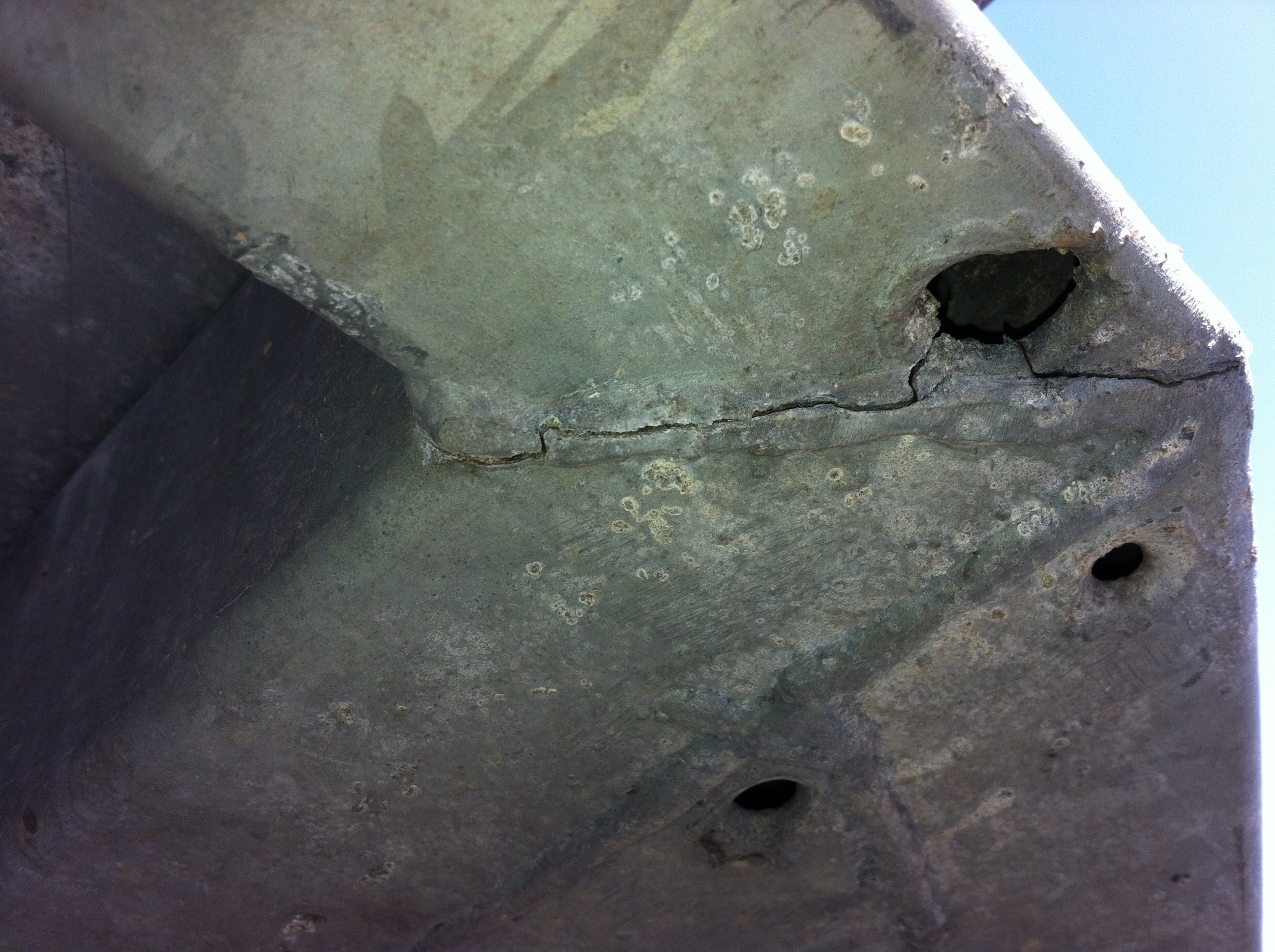

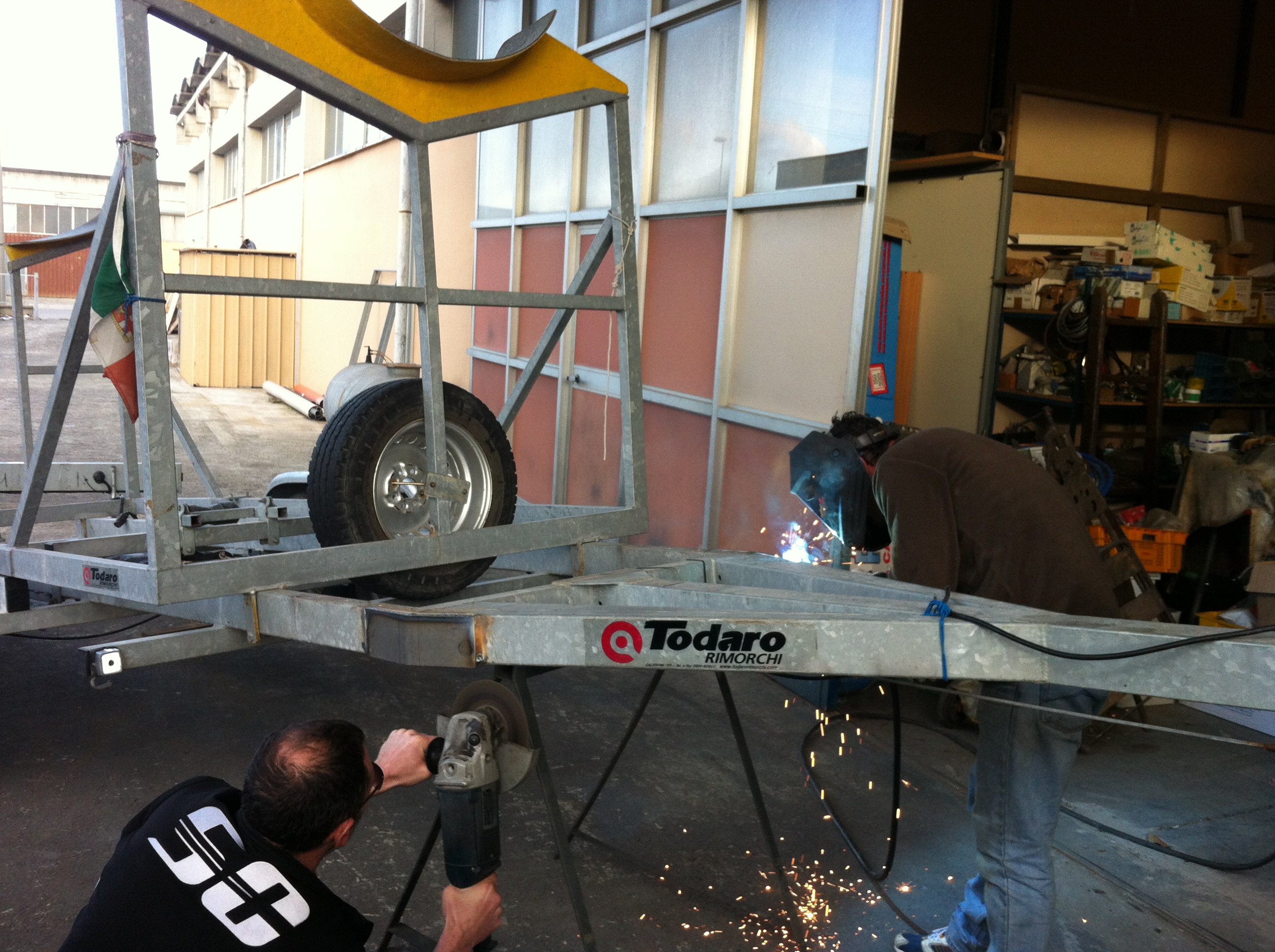

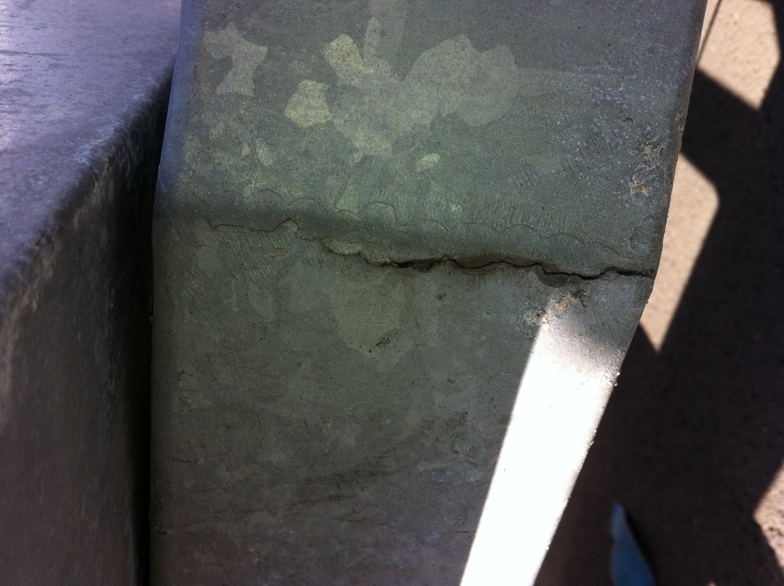

Todaro....Occhio alla saldatura del triangolo del timone...usano creparsi.. ;) ;)
La rottura parte dal foro di scolo della zincatura fatto con la fiaccola e parlo per esperienza!
