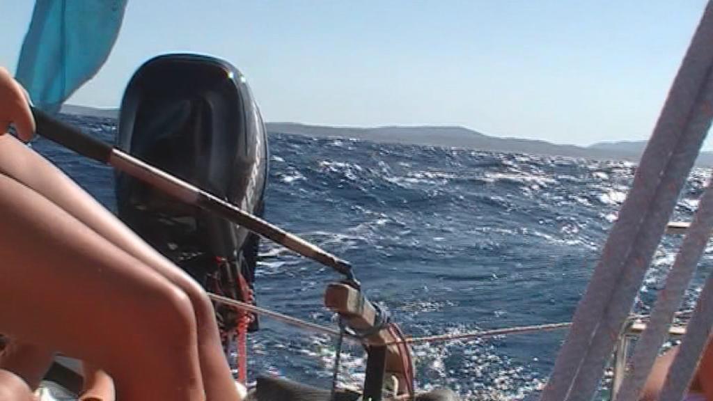

questa estate ho avuto modo di sperimentare su tratte di una certa lunghezza (non mi riferisco cioe' ai "giretti" davanti al porto) il comportamento della barca con condizioni di vento fresco.
Ne riporto nel blog le impressioni.
http://lamiabarcabrezza22.myblog.it/arc ... forte.html

Quando vento e onda battono tanto è bello solcare il mare quanto faticoso.
