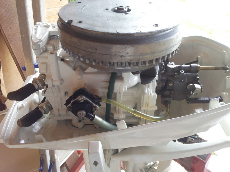

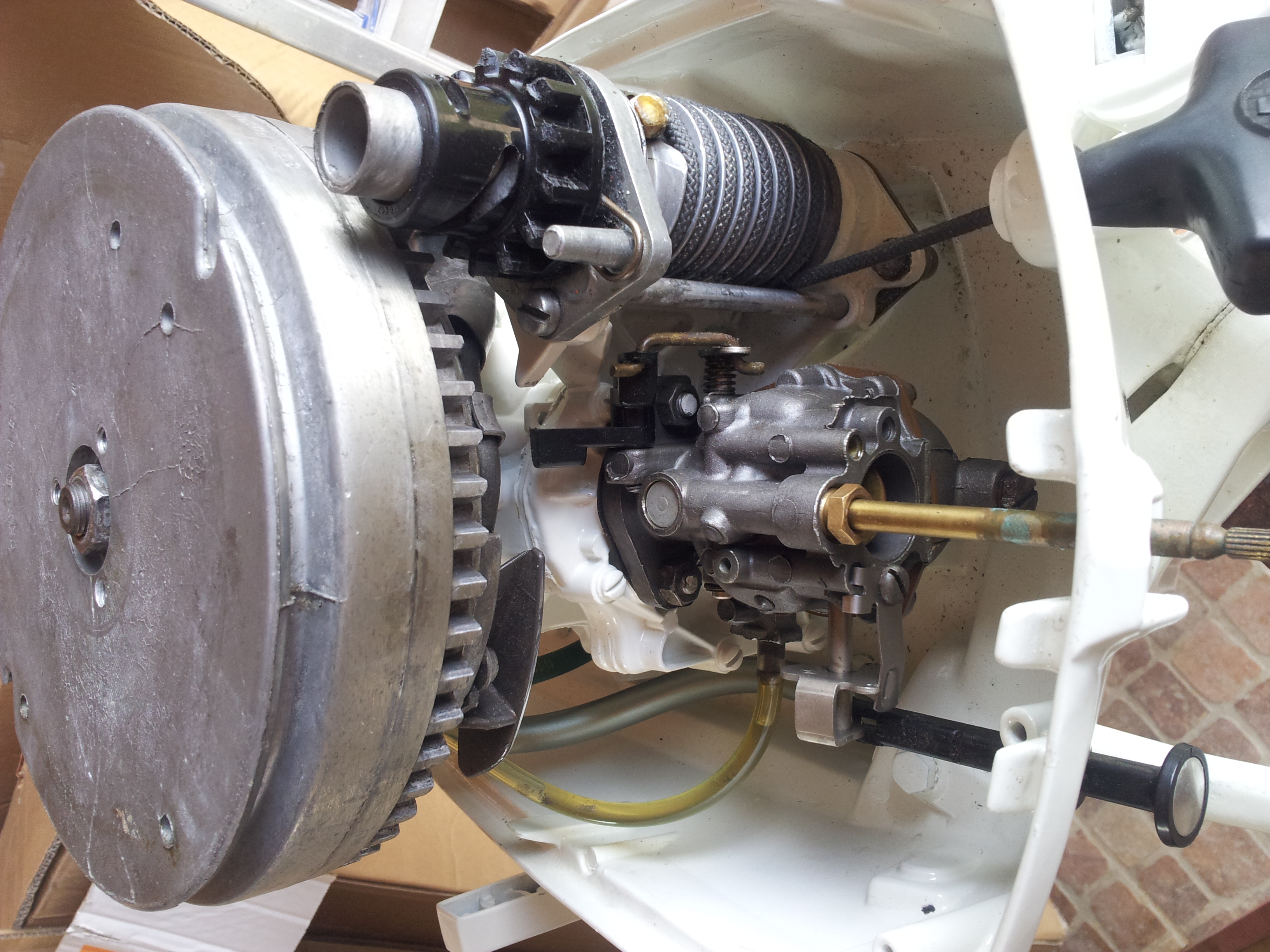

Abbiamo acquistato il motore la settimana scorsa. 6 cavalli evinrude 2 tempi.
Nel motore sono state sostituite tutte le parti che lo costituiscono. Sul libretto è riportata la data 1984...
Parte a mezzo colpo e canta che è una meraviglia.
Vorrei chiedervi, come faccio a conoscere esattamente il nome del modello? Nel libretto c'è riportato solo il telaio e non altro. L'unica scritta è evinrude 6 cv.
Vorrei trovare il manuale d'uso in modo da capire cosa e come fare a proposito della manutenzione ordinaria e straordinaria.
Non so neppure se la miscela va fatta col 2 o col 3 e purtroppo chi me lo ha ceduto non si intende di mare. Lo ha ereditato dal garage del padre...

va a miscela al 2% (50:1).
Per l'identificazione, dovrebbe essere scritto nella targhetta rivettata da qualche parte... e' andata persa?
L'anno di fabbricazione e' rappresentato dalle ultime due lettere secondo la convenzione:
I N T R O D U C E S
1 2 3 4 5 6 7 8 9 0

2) Motore - Confesso che anche dalla foto non so dire se è un gambo lungo. E lungo ci vorrebbe. Daniele, lo hai provato sullo specchio? Quanto immerge? Puoi fare foto?
Confesso ( e due!) che non ho mai guardato con troppa attenzione un fb ('sta cosa dell'idiosincrasia per i motori prima o poi la pago...). Ma se non c'è targhetta non potrebbe voler dire che è rubato? Oppure non potrebbe esserci una matricola impressa da qualche parte nelle fusioni del blocco motore o della 'carrozzeria', gambo compreso?
