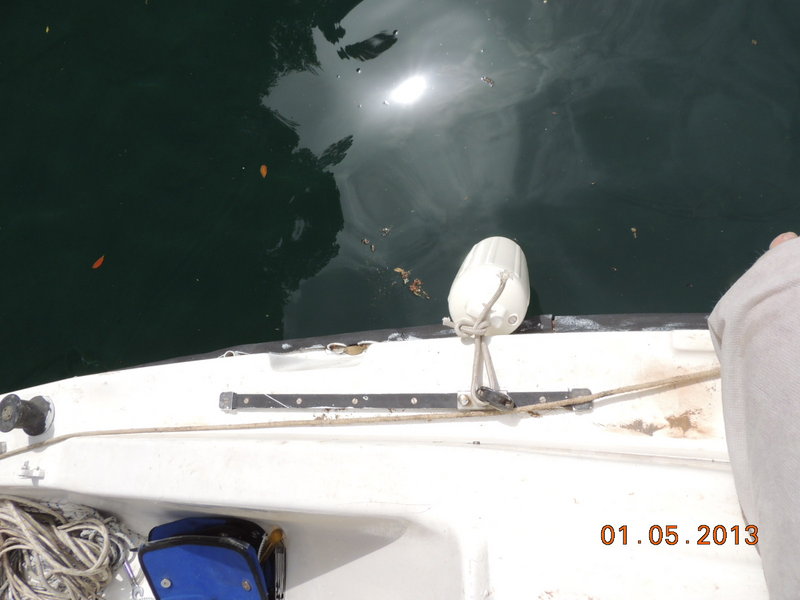

altre foto dei particolari:

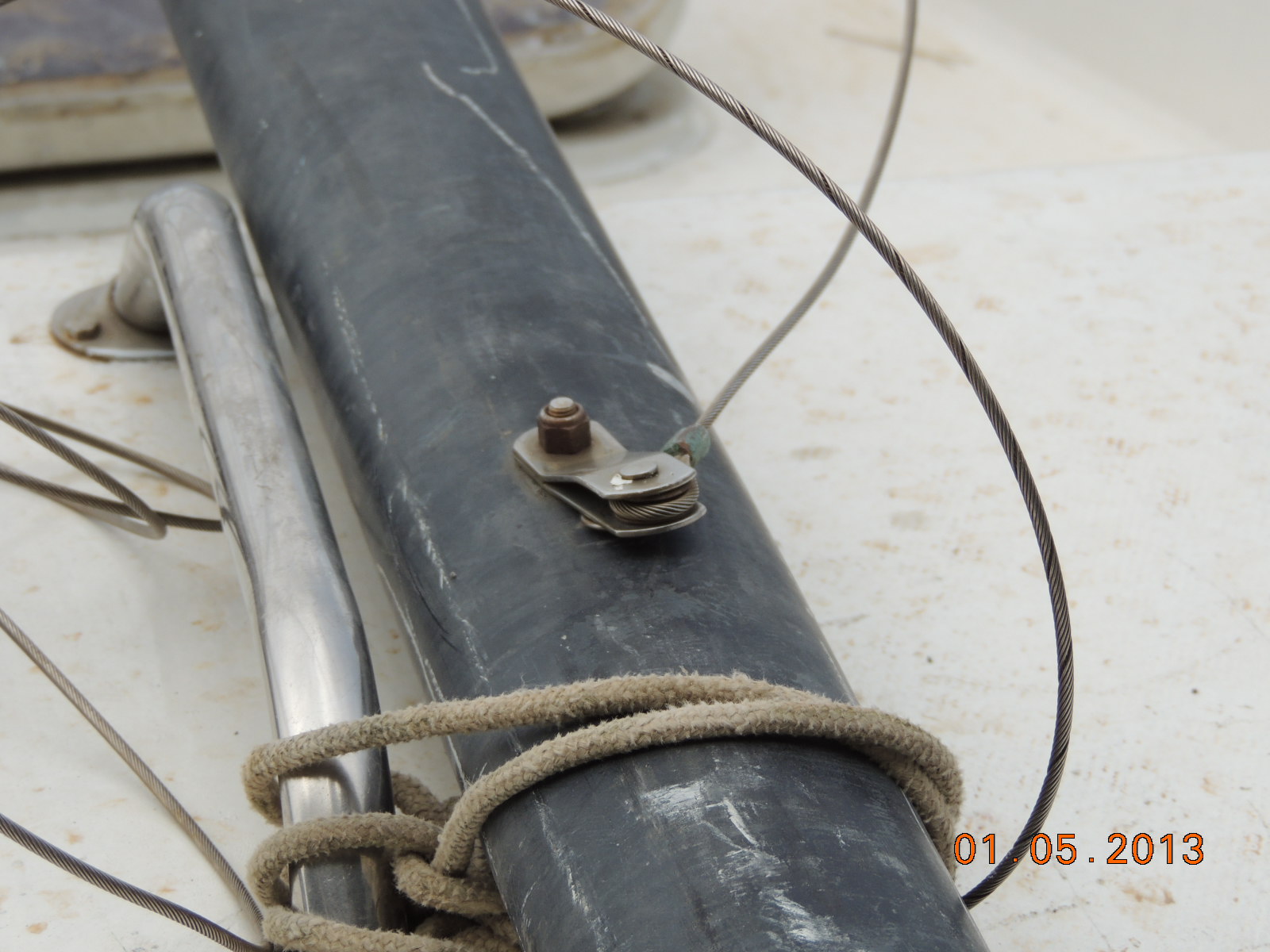

1 attacco

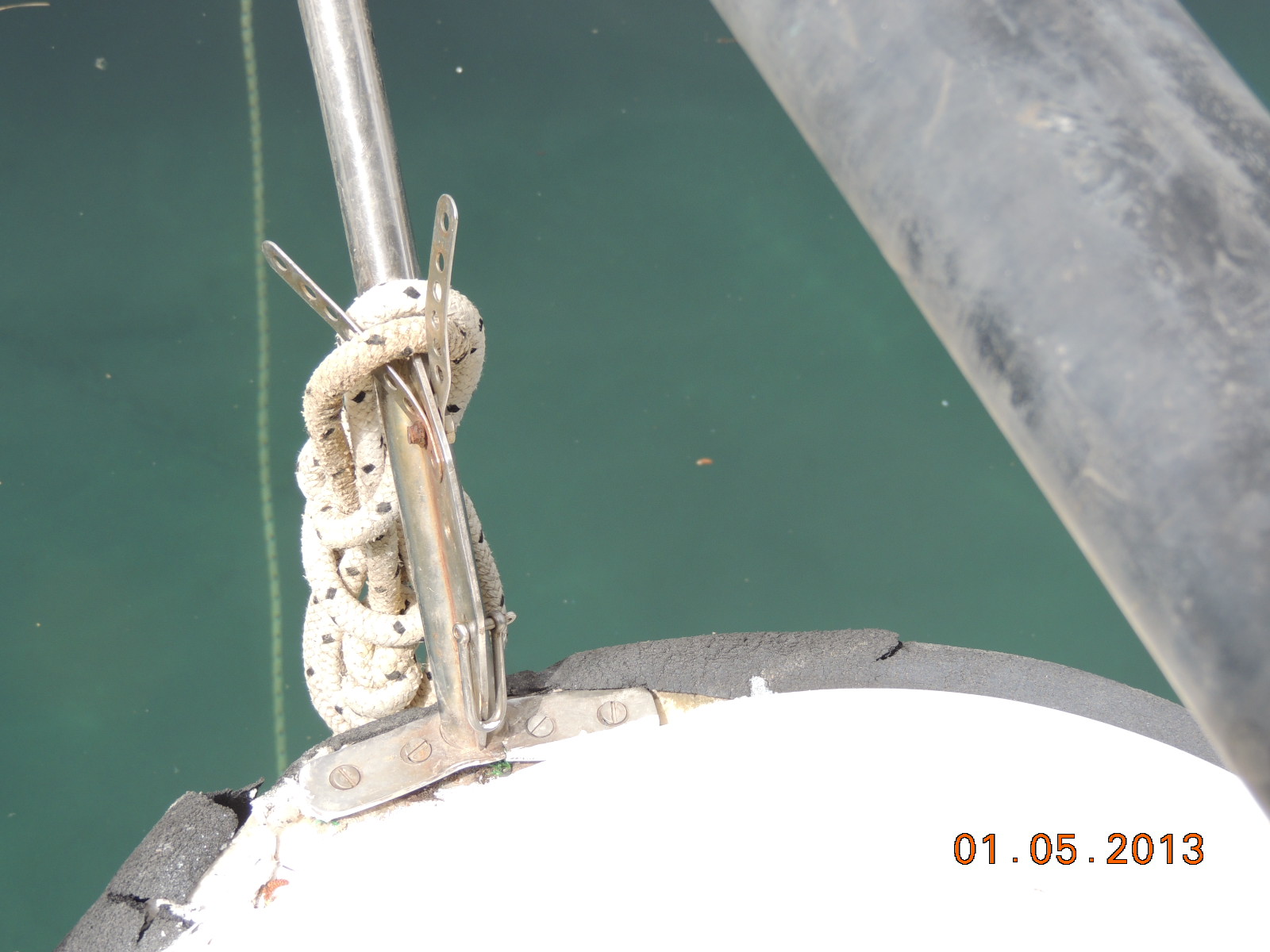

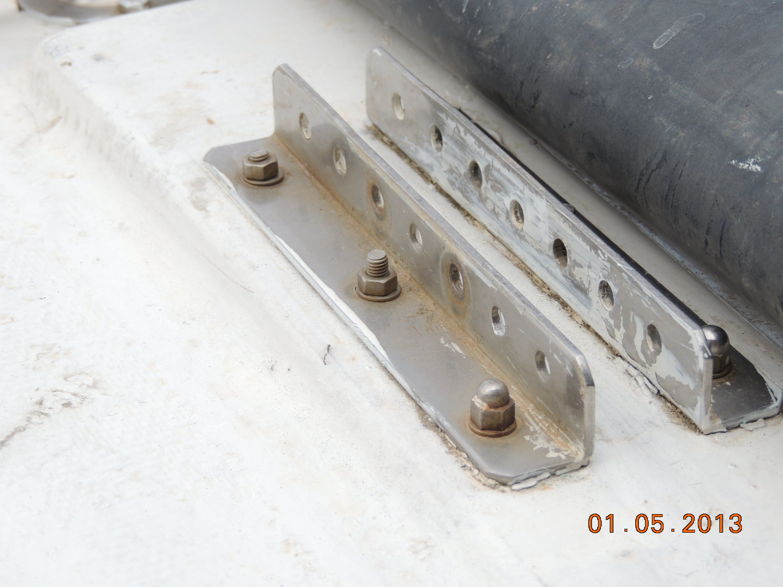

2 attacco sul pulpito

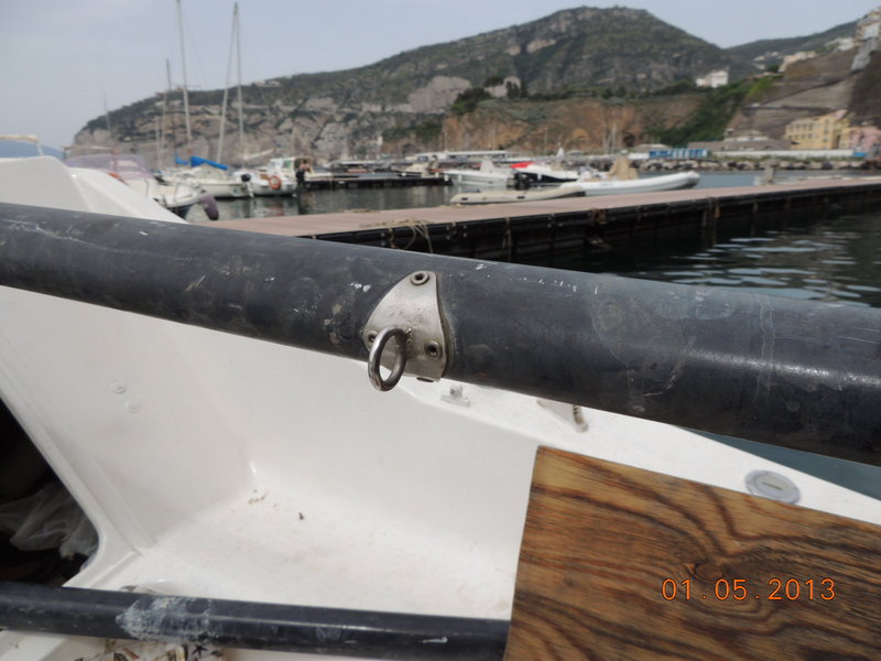

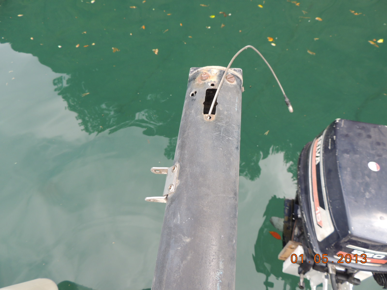

3 il pulpito che fa anche da ferro di prua per strallo etc

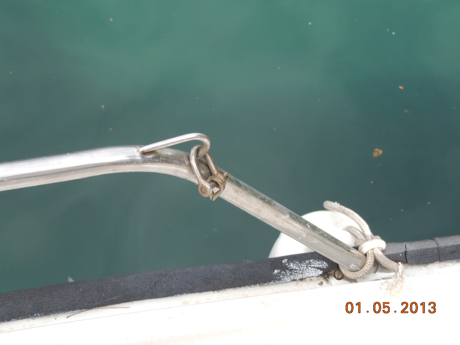

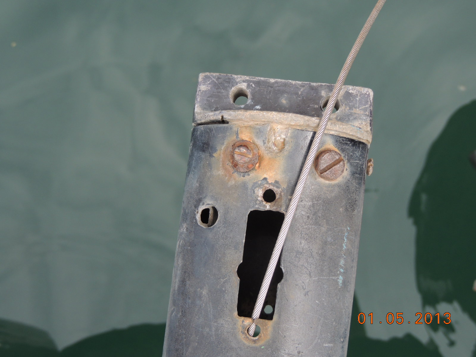

4 attacco sull'albero

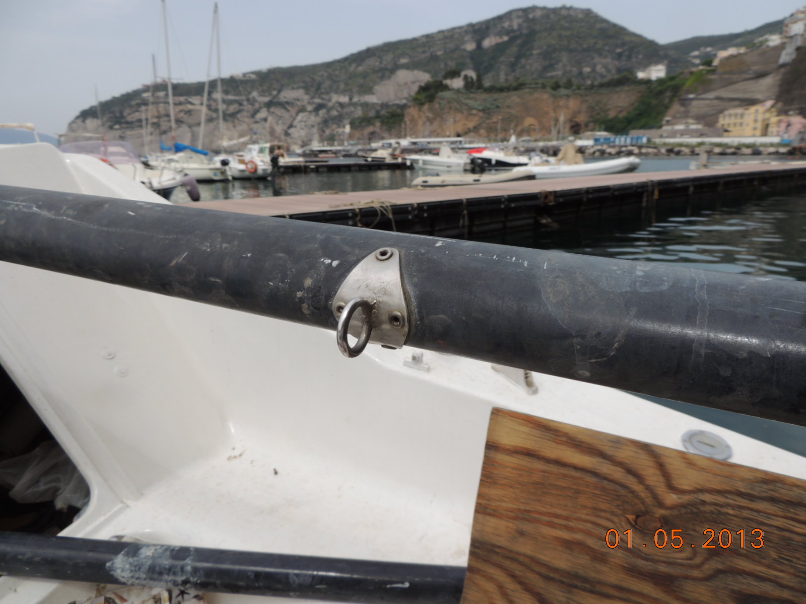

5 piede dell'albero con scassa per puleggia rizza e attacco boma

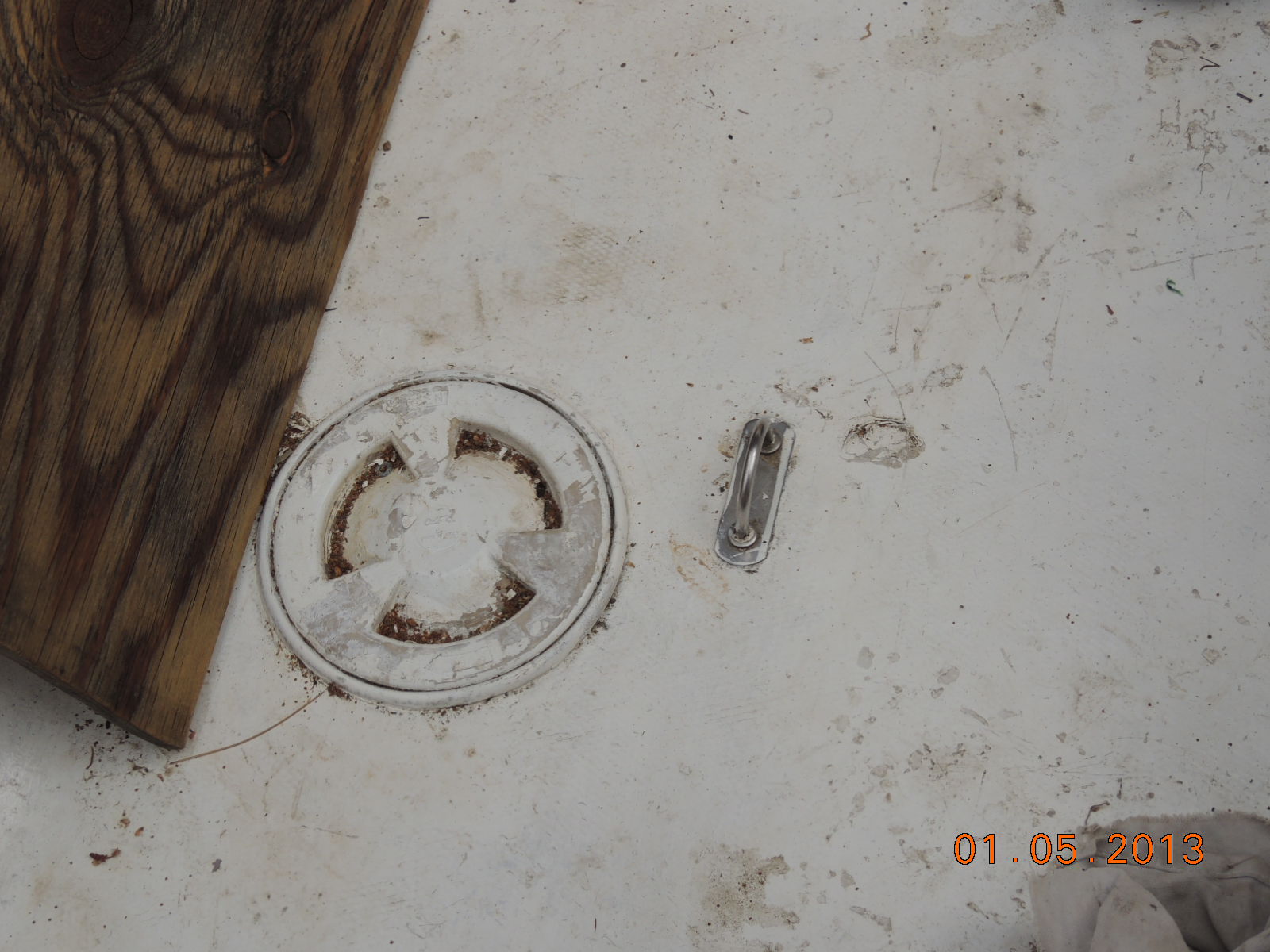

7 attacco sul pozzetto con portello ispezione

1 attacco
E' il binario con il passascotte della scotta del fiocco, nello specifico quello di sinistra.
E' l'attacco della draglia (cavo d'acciaio 'tipo sartia' orizzontale che funziona come 'ringhiera', ed è sostenuto dai candelieri; in altre foto si vedono le basi dei candelieri (in una un primissimo piano) che sostengono la draglia.
Ok, io darei uno sguardo attento ai punti di fissaggio del pulpito; la tensione della drizza del fiocco issato che lavora si scarica tutta lì, e per stringere bene il vento deve essere massima...
E' il punto di fissaggio del tangone per lo spinnaker;
se non hai lo spi, puoi usare lo stesso un tangone per buttar fuori sopravvento il fiocco nelle andature larghe (gran lasco - poppa); si dice portare il 'fiocco a farfalla';
L'ingresso della drizza potrebbe essere guarnito con una apposita cornice (Holt Allen?) per evitare sfregamenti sul profilato metallico.
Dove 'guarda' quel portello? che diametro ha?
Quel golfare (attacco inox) ha un suo gemenllo sul lato opposto? Oppure o anche altri sul pavimento del pozzetto? Se è uno solo a centro pozzetto, potrebbe essere l'attacco del paranco di scotta randa; se sono almeno due per lato, potrebbero essere gli attacchi delle cinghie puntapiedi.

il pulpito ha preso una bella botta ed anche la prua vorrei prendere un ferro di prua e montarlo al posto della bitta di prua che e' da sostituire. portello di ispezione guarda sul serbatoio dell'acqua dolce.
Il golfare e' al centro del pozzetto ed e' unico.
E' il punto dove assicurare il paranco di scotta della randa.
