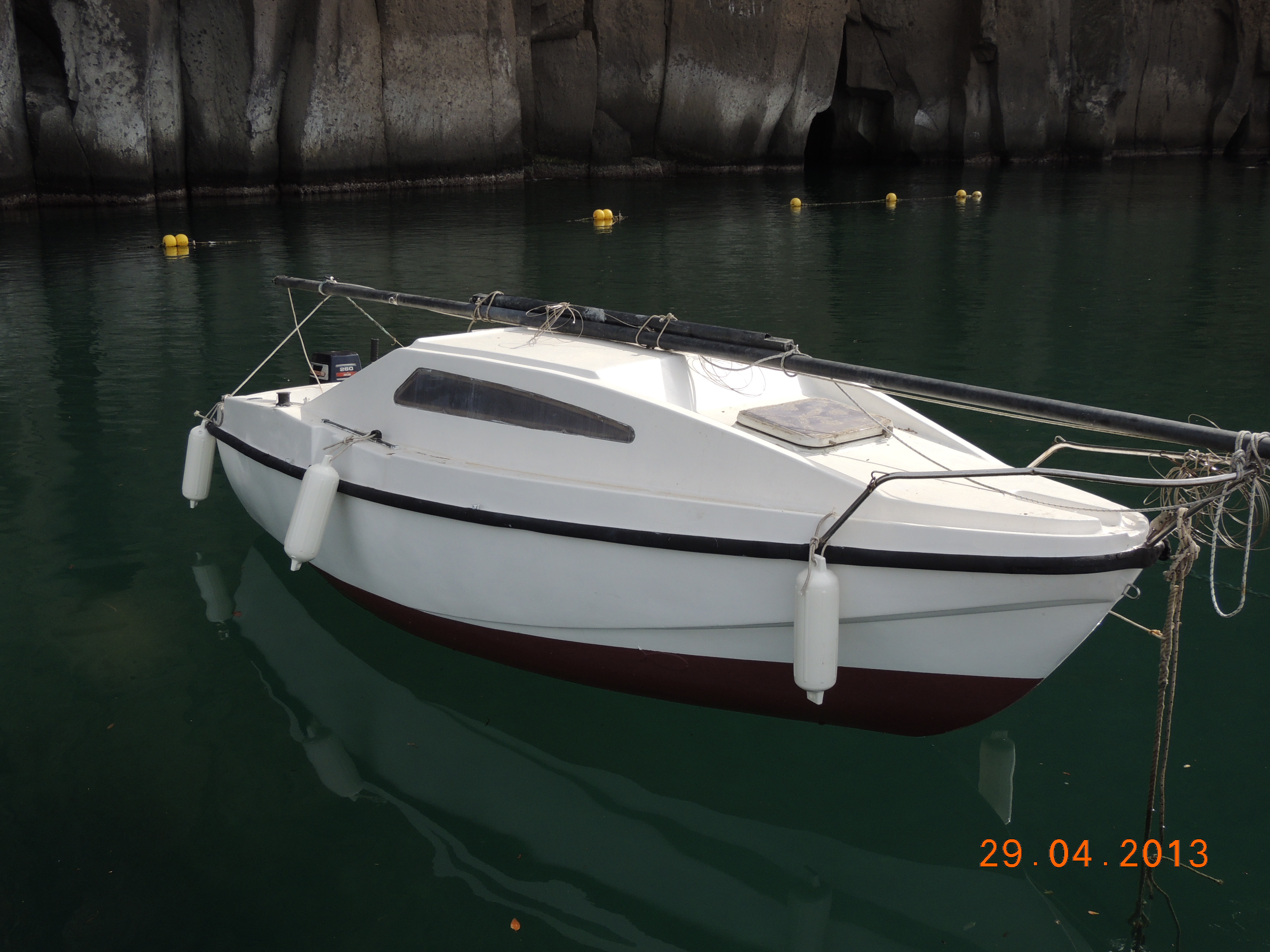

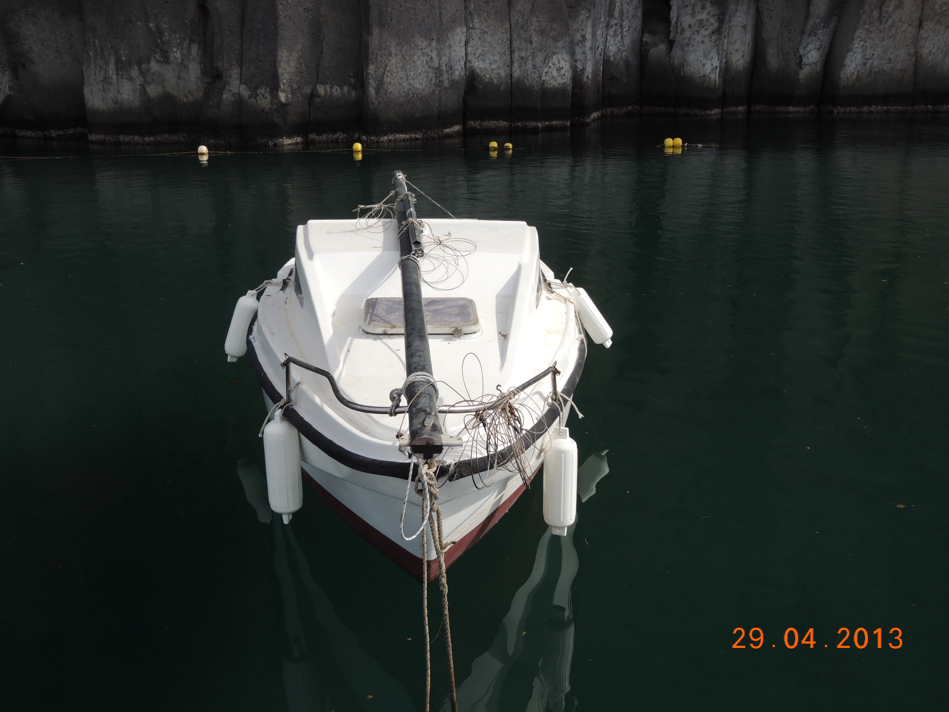

ecco le foto del miniminicabinato!

Bella barchetta, peccato sia stata così trascurata!
Anche ripitturata, malamente (carrelli scotta fiocco sporchi di pittura... non voglio immaginare altro!).
Un lavorone, anzi tanti lavoretti, ma promette bene :D .
Francesco: prima di tutto tante foto! Pensa che quello che vedi noi non lo vediamo (Lapalisse...).
Non si capisce:
- c'erano i candelieri, si vedono le basi sopra il bottaccio: li hai?
- dove sono gli attacchi delle sartie sullo scafo? da due 'macchie' laterali subito a pruavia dei binari scotte fiocco sembra siano stati asportati.
- e del paterazzo? (ma c'è un paterazzo? in testa d'albero ci sono attacchi per paterazzo e amantiglio, ma questo non vuol dire...)
- l'attacco dello strallo è quello che sembra saldato al pulpito di prua? fai foto del particolare!
- la drizza rotta è quella del fiocco? se sì, è facile da reinstallare;
- il pulpito ha preso colpi, vero?
Altro, quando je fai delle foto serie... :twisted:

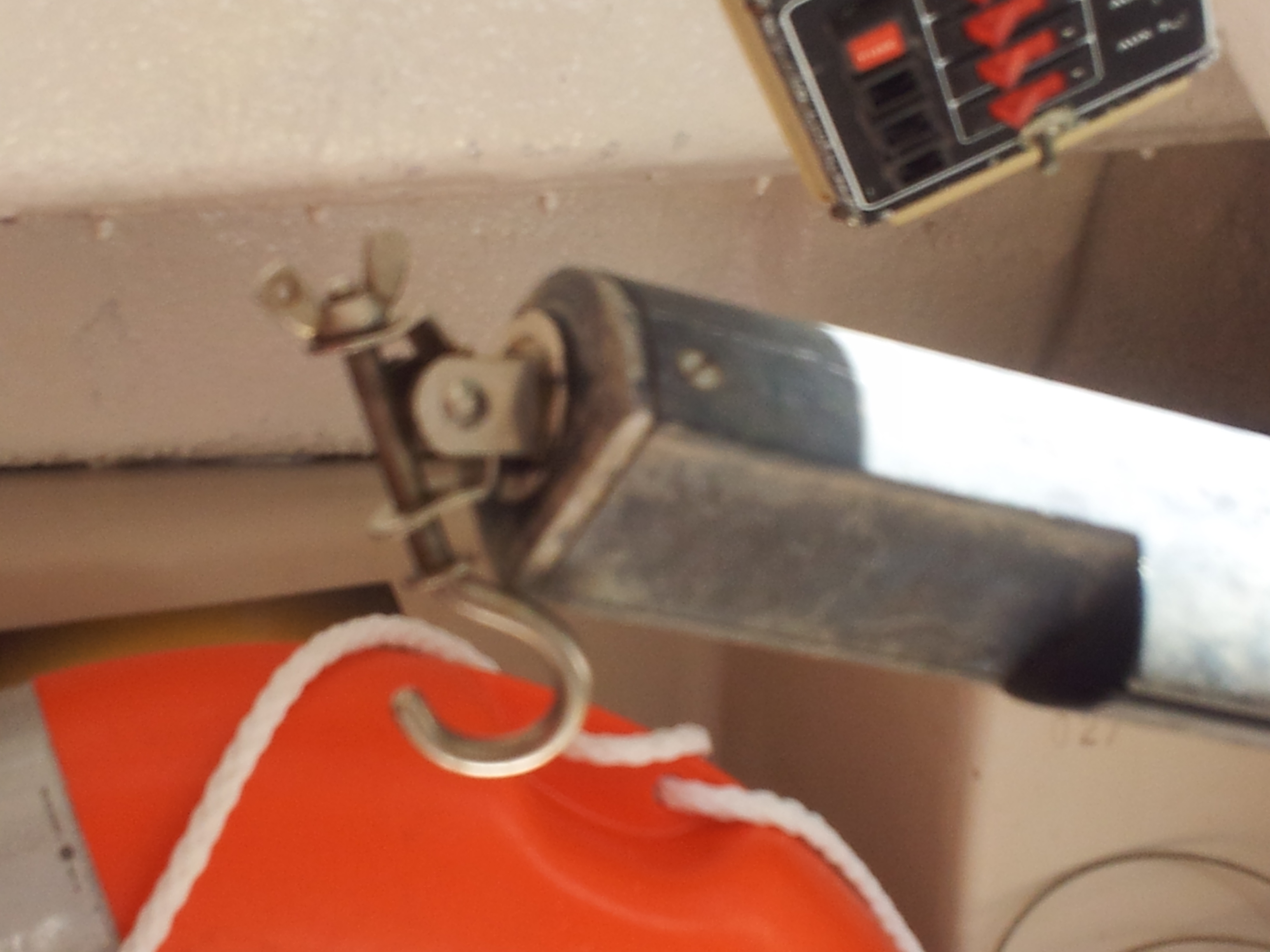

Attacco del boma
