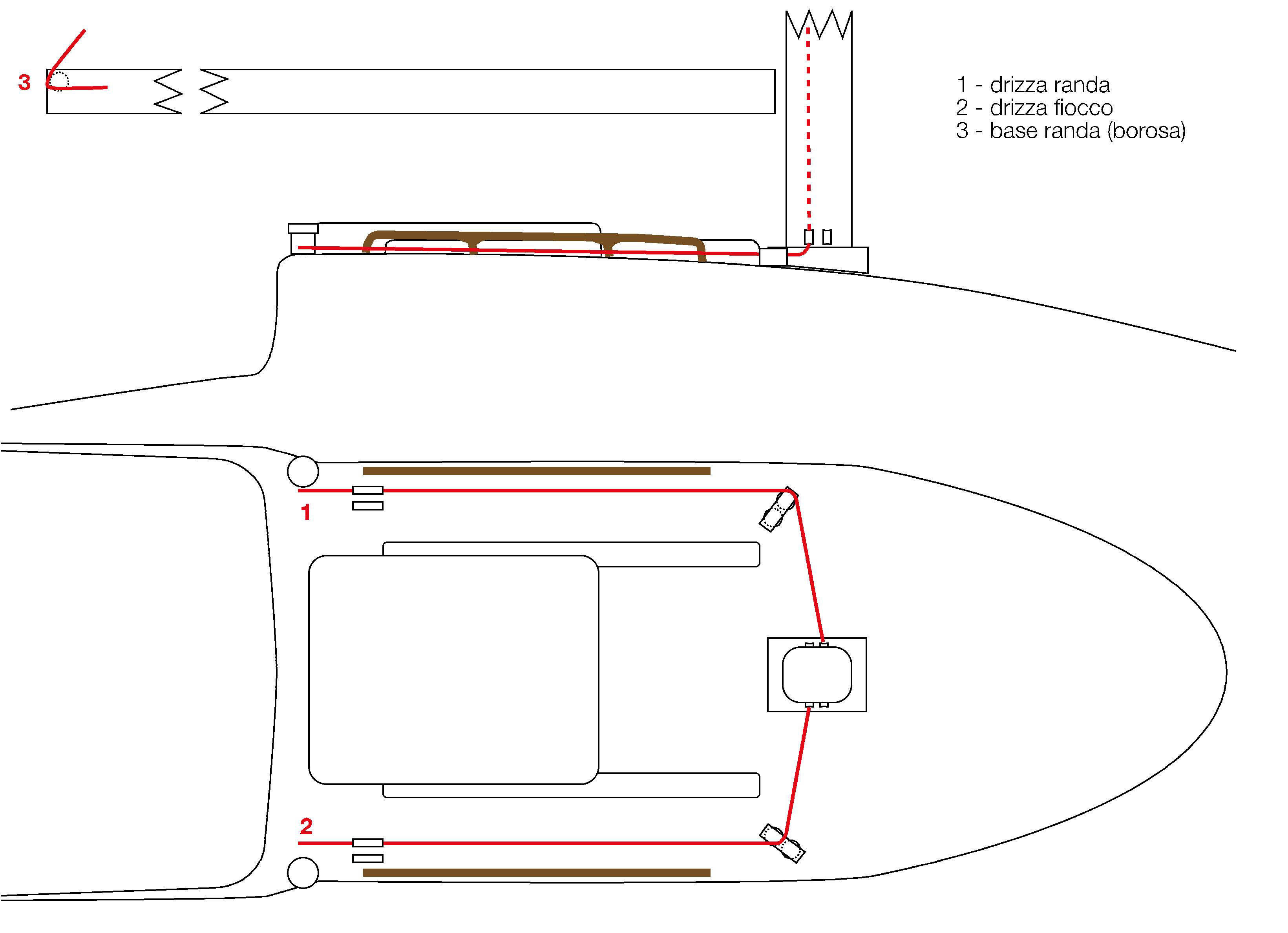

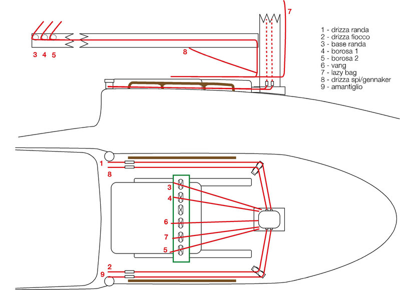

Ottimo le schema [tucano n. 2] che mi hai proposto.
Me lo studierò bene.

Il primo link aperto è stato questo. Il TUO.
http://www.vikoclass.org/img/schemi_tec ... borose.pdf
Domanda: sarebbe il circuito base, quello + semplice ,per portare tutto in pozzetto ? ?
Se fosse così , non avrei che controllare sulla mia ed aggiungere quello che manca [bozzello e carrucola] ??
Grazie .
Ma dove le trovi tutte ste "trovate.
Mi faranno molto comodo e molto bene alla mia sicurezza.
Saluti
Giulio
 Oggetto del messaggio: Re: PLASTIVELA - Tucano
MessaggioInviato: 12/04/2012, 12:02
Messaggi: 13080

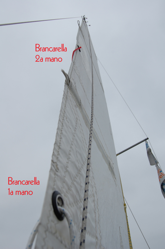

Si quello è il circuito semplice per le borose in pozzetto. Una cosa che non ti ho chiesto: la tua randa ha i garrocci o è inferita? Perché se è inferita potrebbe esserci qualche problema quando dai la mano, in particolare il bozzello sulla trozza deve essere molto vicino ai corni altrimenti non avresti una forma della vela ottimale.
Sulla mia non ne farei mai a meno. Considerando la leggerezza e la sensibilità al vento posso dare la mani ben prima di sentirne il bisogno e senza remore se poi mi dovessi ridare tutta randa. 2 settimane fa sono uscito appena varato dopo 8 mesi di inutilizzo ho preferito dare subito una mano, stessa cosa a pasqua uscito con una mano mi sono accorto dia ver ridotto troppo ho potuto rilasciarla senza perdere tempo.

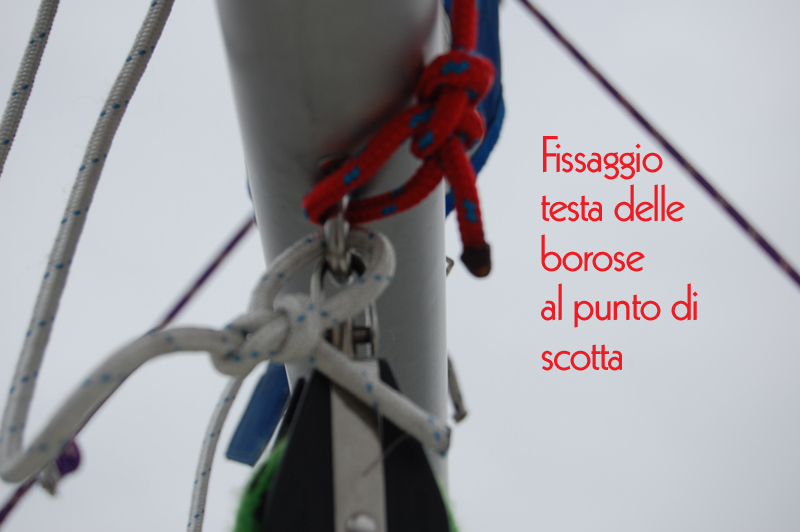

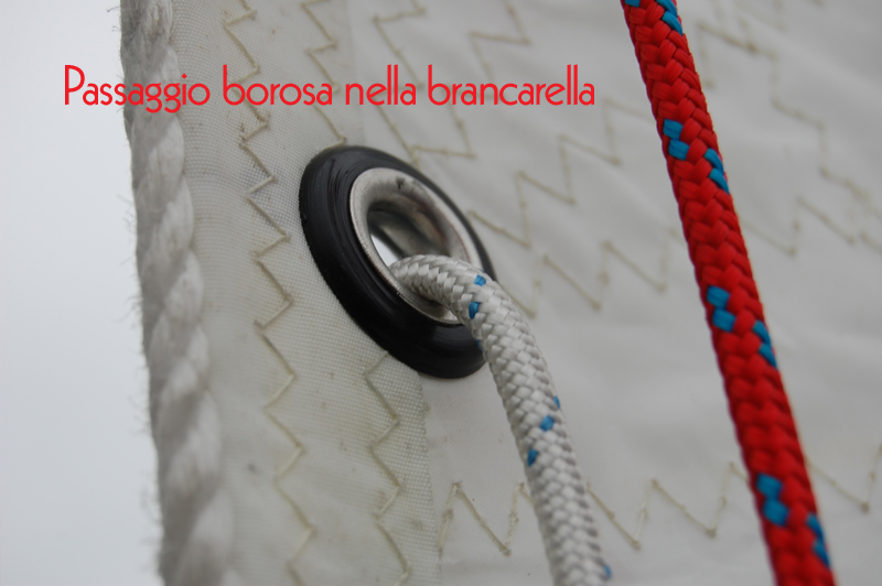

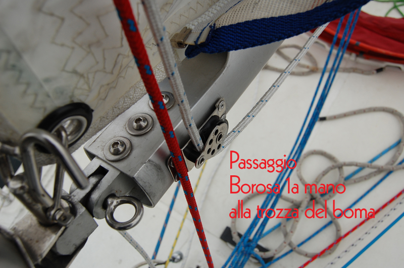

Ecco qualche immagine di dove passano le borose e delle attrezzature.
Commento file: passaggio delle borose nelle brancarelle
1borose.JPG [ 229.31 KiB | Osservato 5072 volte ]
Commento file: Bozzello piatto sul boma
(sostituisce la trozza)
2borose..JPG [ 339.61 KiB | Osservato 5072 volte ]
Bozzello piatto Viadana da 25 mm, lavoro 150 kg rottura 650
Commento file: bozzello a piede d'albero per rinvio in pozzetto
(Viadana da 28 mm lavoro 150kg, rottura 600)
3borose..JPG [ 347.57 KiB | Osservato 5072 volte ]
4borose..JPG [ 230.88 KiB | Osservato 5072 volte ]
8borose..JPG [ 195.52 KiB | Osservato 5072 volte ]
10borose..JPG [ 213.8 KiB | Osservato 5072 volte ]
Generalmente le idee le copio da barche di altri (ma questo è proposto anche sul catalogo harken), ovviamente adattando alle dimensioni della mia. Questa la vidi su un Dufuor 40 di bolina verso la Giraglia con 30 nodi e onde di 4/5 metri, riducemmo al buio in 3 persone senza quasi ridurre la velocità.
