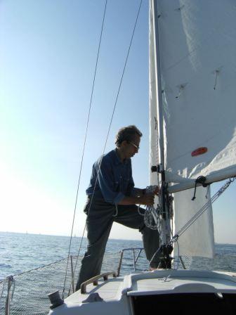

Commento file: allestimento originale, foto n.1
DSCF0024contr[1].JPG [ 20.33 KiB | Osservato 5188 volte ]

DSCF0024contr[1].JPG [ 20.33 KiB | Osservato 5184 volte ]
