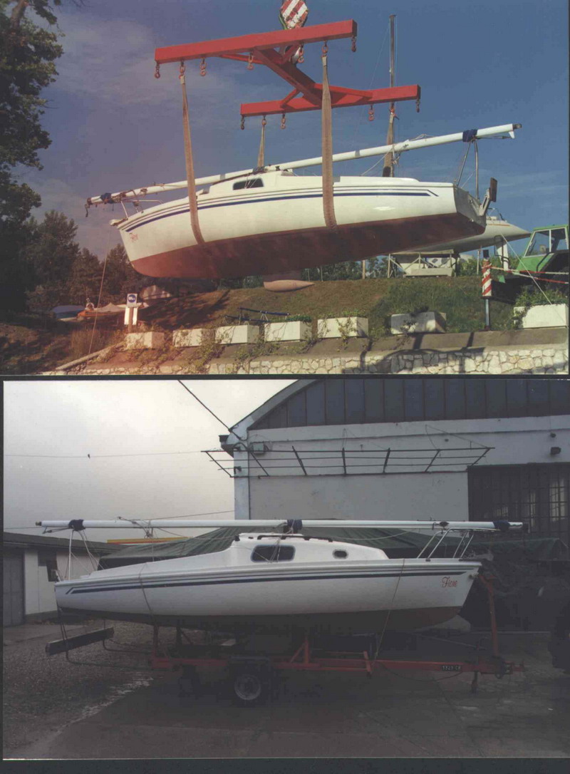

Il Tucano è una barca a vela progettata da Angelo Zangrandi e costruita dai cantieri Plastivela nei primi anni '80. E' armato a sloop.
Lunghezza ft 5,60 m
Baglio 2,11 m
Dislocamento 500 kg
Superfice velica 15,90 mq (standard, con il suo fiocco! Io ho aumentato la superficie con un genoa 110%)
Ne esistono due versioni, a chiglia fissa o mobile, ed il pescaggio varia dai 40 cm ad 1,20 m circa.
4 cuccette e piccolo wc marino tra le cuccette a V di prua.
E' una barca facile da portare, divertente e stabile. Io non l'ho mai portata al mare, ma la persona che l'ha venduta mi ha raccontato che da Torino carrellava la barca in Liguria e da lì andava fino in Corsica. Un anziano signore con cui ho navigato alcuni anni fa in Grecia su un Nelson 46, con un Tucano scese tutta la costa Balcanica ed arrivò fino alle Cicladi all'età di 70 anni!
E' una barca che, nonostante l'età, si mostra ancora capace di dare belle soddisfazioni e di battere in prestazioni, in determinate condizioni, anche scafi più importanti.
Gli interni sono in mogano pieno e questo la rende calda ed accogliente.
I problemi di questa barca sono legati soprattutto alla delaminazione della tuga, che essendo in sandwich di balsa, con il tempo inevitabilmente flette.
Inserisco un paio di foto prese dalla rete!

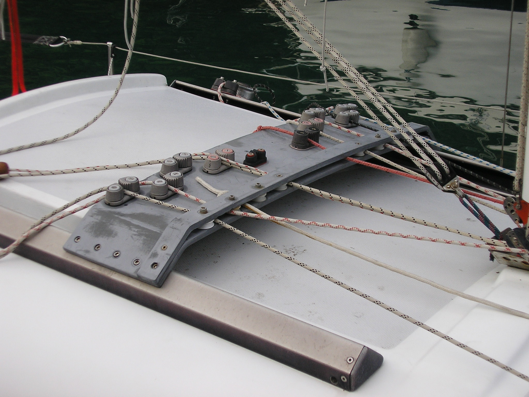

Diciamo che AVREI trovato un Meteor allestito da regata. Usate un pò di fantasia
ecco la foto.
E voi che mi dite ?
(volevo solo inserire il nome del file, per non esagerare, ma non so fare impedito !!
Scusate.
Saluti.
Giulio
Foto062009Immagine 054.jpg [ 600.73 KiB | Osservato 17419 volte ]
 Oggetto del messaggio: Re: PLASTIVELA - Tucano
MessaggioInviato: 10/04/2012, 14:01
Il fiocco con garrocci si presta benissimo ad essere ammainato dal pozzetto con un retriver: una drizza al rovescio.
Se non hai lazy-bag, per lo meno un lazy-jack devi prevederlo, altro rinvio in pozzetto necessario.
Le borose le prevederei con il circuito unico altrimenti devi comunque andare all'abero ad incoccare la trozza e allora tanto vale.
Regato con i meteor e la soluzione della "plancia" è utlizzatissima e molto pratica. Comunque questa deve essere fissata in modo saldo alla barca e qualche foro importante lo dovrai fare, un'alternativa più facile del supporto sagomato è fissare 2 tavole di mogano o altro legno adatto sui lati della tuga con autofilettanti dall'interno e a queste poi fissare la ferramenta.

Ma hai presente com'è la tuga del tucano. A me pare assai stretta.
Forse per capirci meglio potrei aggiungere una foto del pozzetto e tuga della mia barca
Mi conforta quello che dici, perchè temevo di scrivere delle corbellerie ! !
Giustissimo! Dovrò aggiungere il lazy jack.
Non c'ho pensato.
Ma com' è fatto il circuito del L.J. ?
E' singolo oppure doppio (lato destro e lato sinistro
Scusami ma temo di non comprendere quando dici "- . . . retriver: 1 drizza al contrario ..."
(N.B. La drizza del fiocco esce da base d'albero con 1 pulegge)
Domanda:
-1)Cosa intendi e come funziona il retriver.
Mi piace l'idea delle due piastre di multistrato..
Giacche i due tienti -bene di legno, sulla mia barca sarebbero da sostituire, allora pensavo di
seguire il progetto di cui alla foto.
Unico neo (aspetto negativo) la piastra così come è composta deve necessariamente essere posizionata NON a filo col tambuccio ma un pò più a prua, per via del tambuccio scorrevole e per entrare sotto/tuga.
Cordialmente.
Giulio
MessaggioInviato: 11/04/2012, 10:03
Giulio
Per posizionare 4/6 strozzatori Camclean per lato è sufficiente uno spazio di 10/15 cm. Anche se più "performanti" non userei quelli a ganascia che costano molto di più.
Non c'ho pensato.
Giulio
Partendo dal pozzetto la scottina è singola arriva a piede d'albero e sale per 2/3 della distanza fra la base e le crociette qui si sdoppia e le due scottine entrano un 2 bozzelli piatti fissati ai lati dell'albero, solitamente poco sopra le crociette.
A questo punto vedi disegno:
Tieni conto che più rimangono alte le cime meglio verrà guidata la vela.
Le vele ingarrocciate non scendono da sole, nulla di male, ma se vuoi la totale autonomia dal pozzetto devi aggiungere una seconda drizza che tiri verso il basso.
Questo ti obbligherà a mettere anche dei rinvii in coperta prima di arrivare al pozzetto con le drizze.
Come ti ho scritto è una soluzione utilizzatissima sui meteor, e come dici è anche molto avanzata proprio per passare sopra al tambuccio scorrevole. Il problema è nell'uscita delle drizze che sul meteor è da inferiture sull'albero e non al piede. Uscendo così in basso avrai bisogno di rinvii e quella piastra potrebbe alzare troppo gli strozzatori. Segue disegno.
MessaggioInviato: 11/04/2012, 12:03
Messaggi: 132
Ciao Paddy,
avendo visto su altre barche preparate per regata (Meteor) e su barche poco + lunghe della mia i famosi strozzastotte a ganasce della Ronstan, avevo subito escluso la possibilità di
avvitarli lateralmente al tambuccio.
Perchè ? Questione di spazio.
E poi, sebbene, ora ricordo tu li usi; a me non piacciono troppo perchè, credo, bloccano troppo la cima.
Ho circa 4 mesi di lavori sul mio tucano. Se ne parlerà a fine estate ma voglio fare un bel lavoro.
I tuoi suggerimenti mi stanno aiutando molto !
Io non ho le idee ben chiare.
Strano che non ci sia un armatore di Tucano che voglia dire la Sua !
Per il L.J. ho sentito che consigliano nailon (molto elastico) e niente ferramenta solo tessile !!
La mia randa ha 9 mq.
A Udine, vicino casa, trovo fogli di PVC ( non si arruginisce e non marcisce) anche da 10 mm.
Circa l'angolo di uscita delle drizze da piede d'albero, grazie. Pensavo genericamente di sistemare delle pulegge, ma come dici te ci sono gli attriti/forze da considerare. Vedrò.
1000 Grazie.
Ciao.
