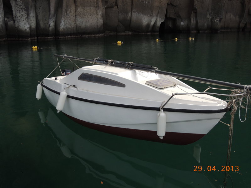

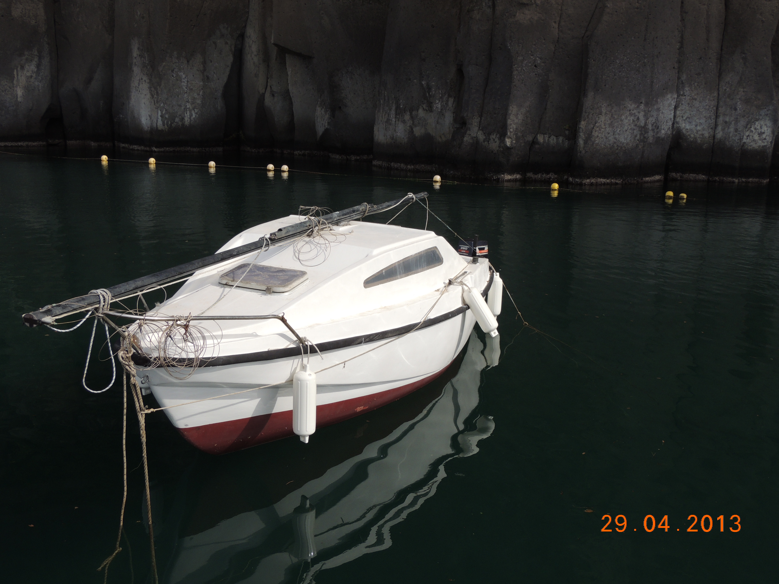

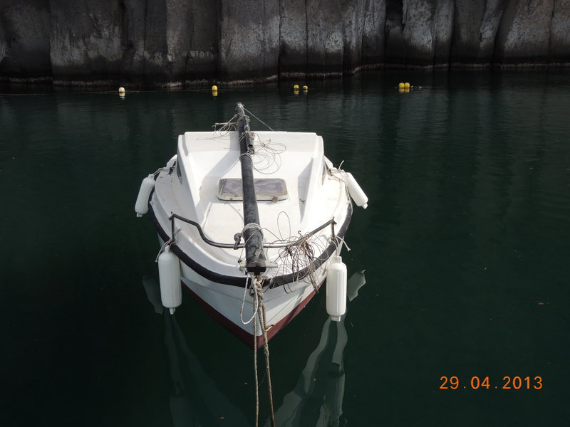

ecco le foto del miniminicabinato!
DSCN1968.JPG [ 1.59 MiB | Osservato 8167 volte ]
DSCN1967.JPG [ 1.59 MiB | Osservato 8167 volte ]
DSCN1966.JPG [ 1.6 MiB | Osservato 8167 volte ]

Bella barchetta, peccato sia stata così trascurata!
Anche ripitturata, malamente (carrelli scotta fiocco sporchi di pittura... non voglio immaginare altro!).
Un lavorone, anzi tanti lavoretti, ma promette bene :D .
Francesco: prima di tutto tante foto! Pensa che quello che vedi noi non lo vediamo (Lapalisse...).
Non si capisce:
- c'erano i candelieri, si vedono le basi sopra il bottaccio: li hai?
- dove sono gli attacchi delle sartie sullo scafo? da due 'macchie' laterali subito a pruavia dei binari scotte fiocco sembra siano stati asportati.
- e del paterazzo? (ma c'è un paterazzo? in testa d'albero ci sono attacchi per paterazzo e amantiglio, ma questo non vuol dire...)
- l'attacco dello strallo è quello che sembra saldato al pulpito di prua? fai foto del particolare!
- la drizza rotta è quella del fiocco? se sì, è facile da reinstallare;
- il pulpito ha preso colpi, vero?
Altro, quando je fai delle foto serie... :twisted:

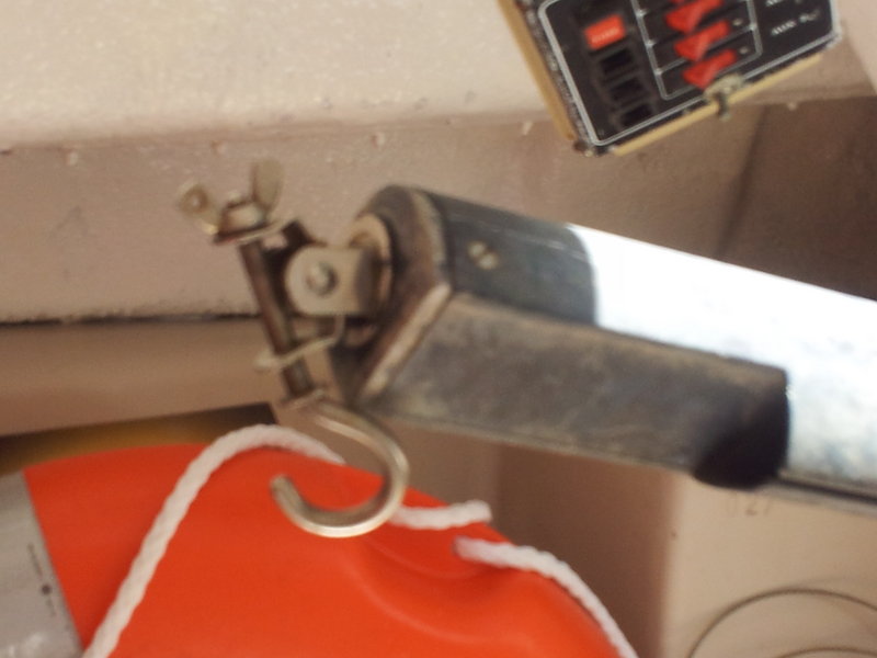

Attacco del boma
1367408225110.jpg [ 1.38 MiB | Osservato 8149 volte ]
