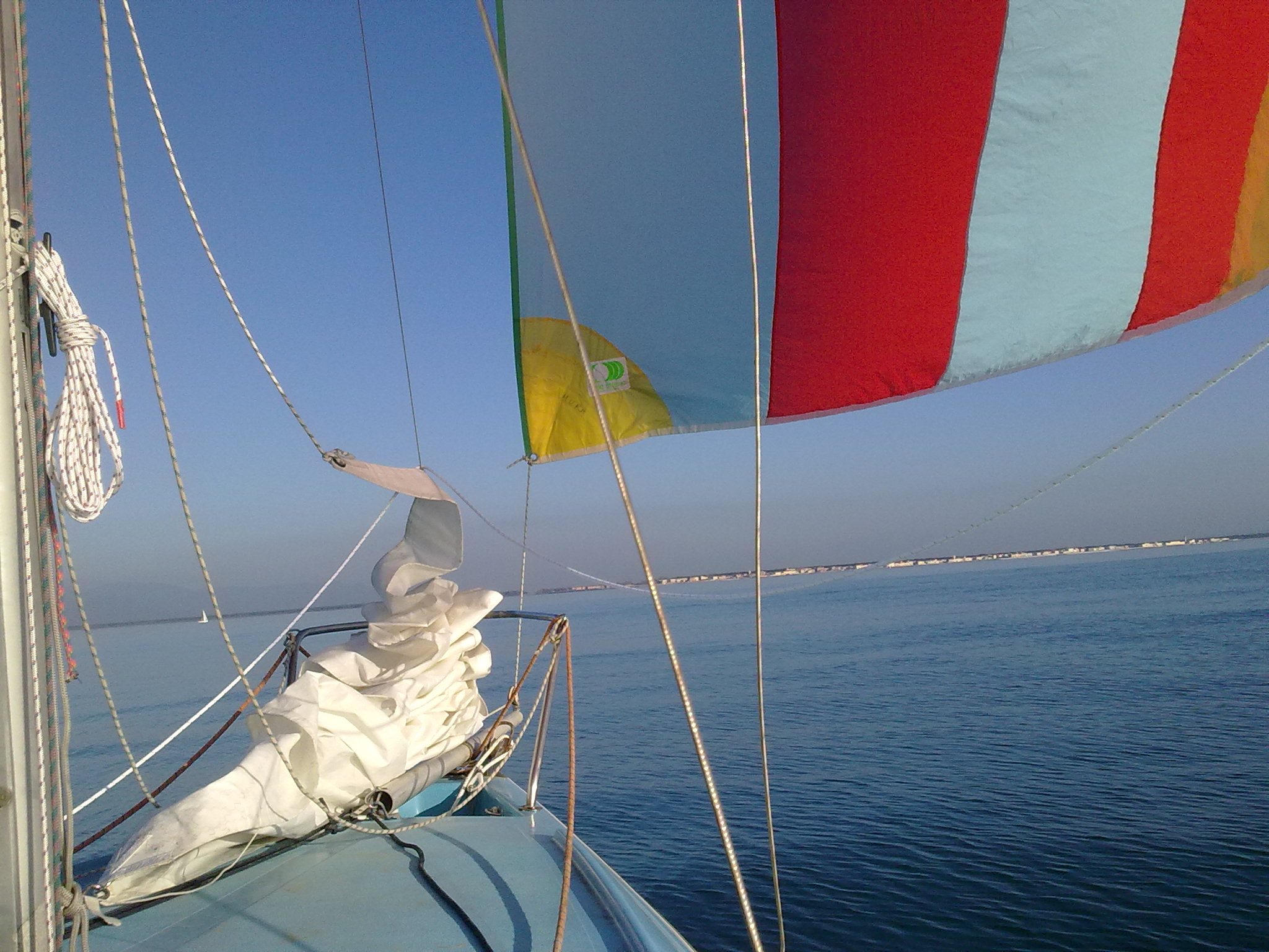

Ho un nuovo quesito: come si arma il gennaker?
Sulla mia barchetta, se fisso il punto di mura proprio sul bompresso, mi manca un metro abbondante ad arrivare alla testa dell'albero. E' normale o è l'ennesima vela "strana" che ho ereditato nella dotazione?
Io in genere faccio scorrere la drizza del punto di mura (si chiama così?) un po' in alto, come nella foto.
Sfortunatamente oggi non ho avuto modo di fare foto migliori, la prossima volta porto la Go-Pro e vedo di farne di migliori...
gennaker2.jpg [ 523.37 KiB | Osservato 6317 volte ]

Pare imprecisa ;)
La terrei anche io alta. Il gennaker non vuole la drizza troppo cazzata; così da poter volare anche un pochino sopravvento allo strallo.
Attendo altre foto dal taglio parrebbe un drifter
 Oggetto del messaggio: Re: Regolazione gennaker
MessaggioInviato: 22/11/2012, 10:32
anche a me pare un drifter, ha l'inferitura praticamente senza grasso per quel poco che si vede.. serve una foto piu' ampia
Non e' che e' il drifter che si usava sul micropomo al posto del fiocco? Verifica, prova ad armarlo sulla drizza del fiocco e con la mura sotto l'attacco dello strallo, se "casualmente" la lunghezza della inferitura e' corretta.. mi sa che la vela e' il drifter in dotazione (opzionale).
Certo che solitamente i ferzi erano orizzontali nei drifter, quelli sembrano triradiali ...

Armato come? come fosse il fiocco oppure sul bompresso?
Comunque tendendolo bene e tendendo quasi a ferro la scotta, la vela resta comunque molto "panciuta", i drifter non dovrebbero essere più piatti?
sono piatti nel bordo d'attacco ( l'inferitura che non e' inferita... ) ma la parte centrale della vela e' comunque grassa...
Piuttosto, nell'inferitura e' inevitabilmente cucito un gratile di rinforzo per tenerla tesa visto che non e' inferita e il drifter si usa per le andature strette..
Se non c'e' il gratile e il bordo d'attacco ha molto grasso.. e' un gennaker o uno spinnaker

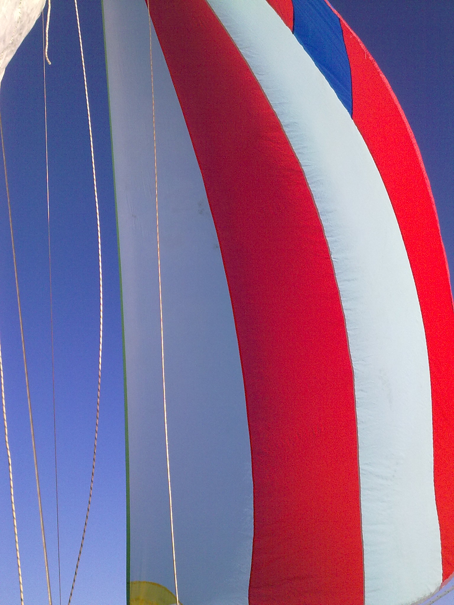

Armata come se fosse un fiocco...
Il gratile non c'è, secondo me è un gennaker...
Ho un'altra foto, ma non si vede un gran che, la barca è corta per l'obiettivo del telefono :D
gennaker1.jpg [ 549.81 KiB | Osservato 6272 volte ]

Direi che è un gennaker, ma lasca la drizza ;)
MessaggioInviato: 25/11/2012, 23:08
Gennaker... con la drizza troppo cazzata.
oppure potrebbe essere uno spinnaker simmetrico... non e' facile vedendone solo una porzione.
Di certo non e' un drifter.

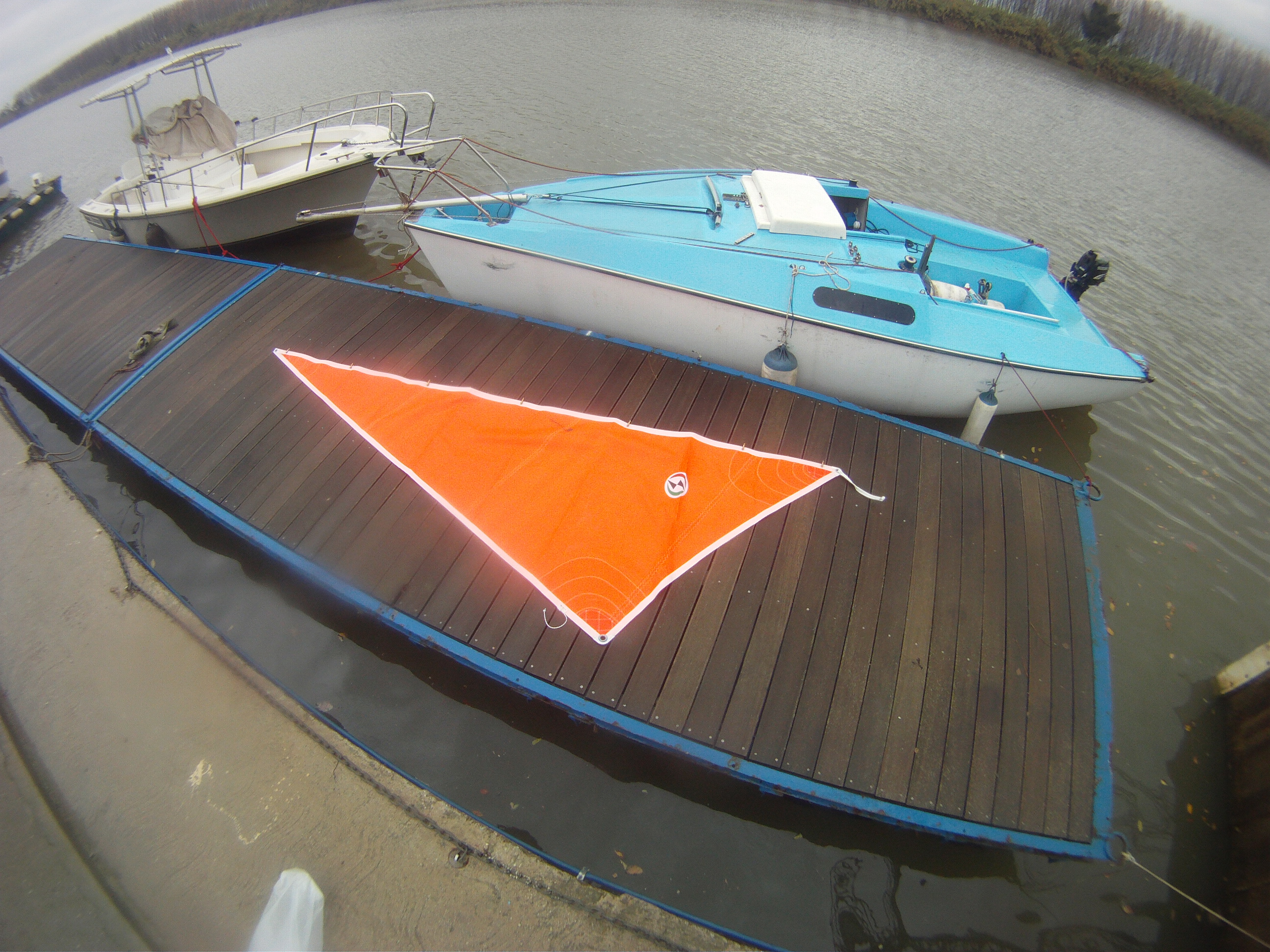

Oggi ho ritirato la tormentina e come puoi vedere (Guru) ho disalberato per fare il lavoro alle sartie....
tormentina.JPG [ 1.93 MiB | Osservato 6208 volte ]
