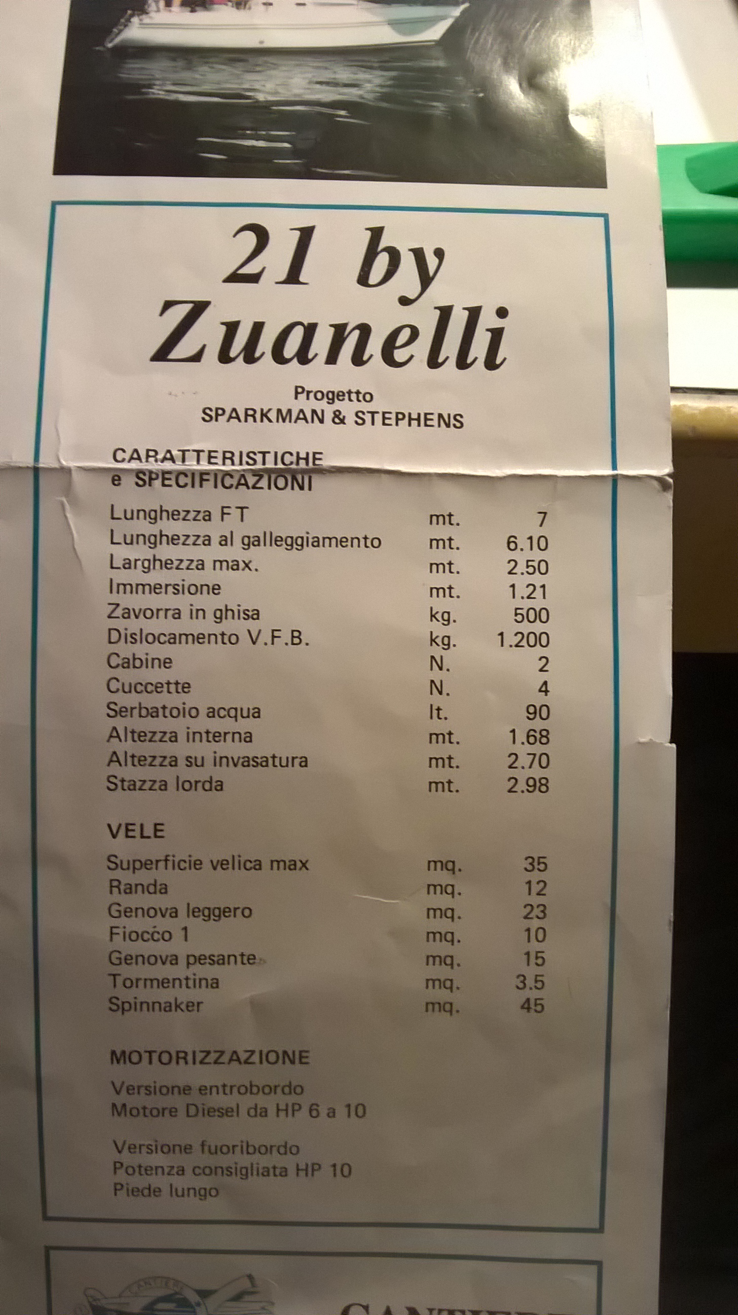

Dati delloz 21,stessi stampi e materiali dell alpa ma allungato a poppa per aumentare la lunghezza al galleggiamento
WP_20150924_21_29_34_Pro.jpg [ 1.17 MiB | Osservato 5165 volte ]
 Oggetto del messaggio: Re: Alpa 21
MessaggioInviato: 24/09/2015, 20:34
L alpa aveva il timone appeso a poppa,specchio di poppa verticale.Lo z 21 fu allungato -come per altro da progetto originale- con timone interno. Per il resto sono identici,a parte i colori
