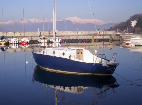

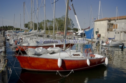

Ciao a tutti,
la mia ricerca continua senza sosta e, prendendo in considerazione l'uso della Gru, mi sono imbattuto in queste due bache che, seppur datate, risponderebbero a ciò che cerco, cioè marinità, trasportabilità e, aimè, bagno separato per la famiglia.
Sono due barche diverse come concezione, ma simili per molti versi. Se qualcuno può darmi info, pareri e commenti a riguardo glie ne sarei grato!!
Sotto le caratteristiche principali:
La Vela EC 21 "Sciuscià"lft 670cm
l. gall. 600cm
pescaggio 1.35 mt chiglia fissa
dislocamento 900kg
zavorra 0kg
superficie velica 27mq
Alaver QR 680
lft 680cm
l. gall. ?
pescaggio 1.04 mt chiglia fissa con bulbo
dislocamento 1050kg
zavorra 500kg
superficie velica 22mq
Secondo voi la QR 680, avendo il bulbo rispetto alla deriva semplice della EC21, può essere considerata più marina?
Aspetto commenti belli e brutti che siano!
....e come al solito, GRAZIE 1000!
Sciuscià.jpg [ 108.21 KiB | Osservato 5440 volte ]
QR 680.jpg [ 27.68 KiB | Osservato 5440 volte ]

Ciao non ti posso aiutare al 100% perchè non sono mai stato su queste barche ma ho avuto fino a qualche mese fa un Qr 930 sorella maggiore del Qr680.
In quanto a doti marine non la batte nessuno!! Mare e vento non la intaccano, solo il vento debole fino a sei nodi proprio non la smuove.. Parlando con un armatore di un 680 che ho conosciuto in porto da me mi ha confermato le stesse capacità anche della sorella minore!
Di sicuro con quella, sei hai una moglie un po timorosa, la puoi portare tranquillamente!
Sulla carrellabilità però avrei dei dubbi..
Nessun vento aiuta chi non sa dove andare

Grazie del commento, effettivamente è quello che cercavamo, una barca stabile e sicura. Ma non per mia moglie, che è più scatenata di me, piuttosto per nostro figlio che adesso ha solo 4 mesi! ;)
Sulla carrellabilità? Per portarla a casa, non abbiamo avuto problemi, meglio di ogni aspettativa!
