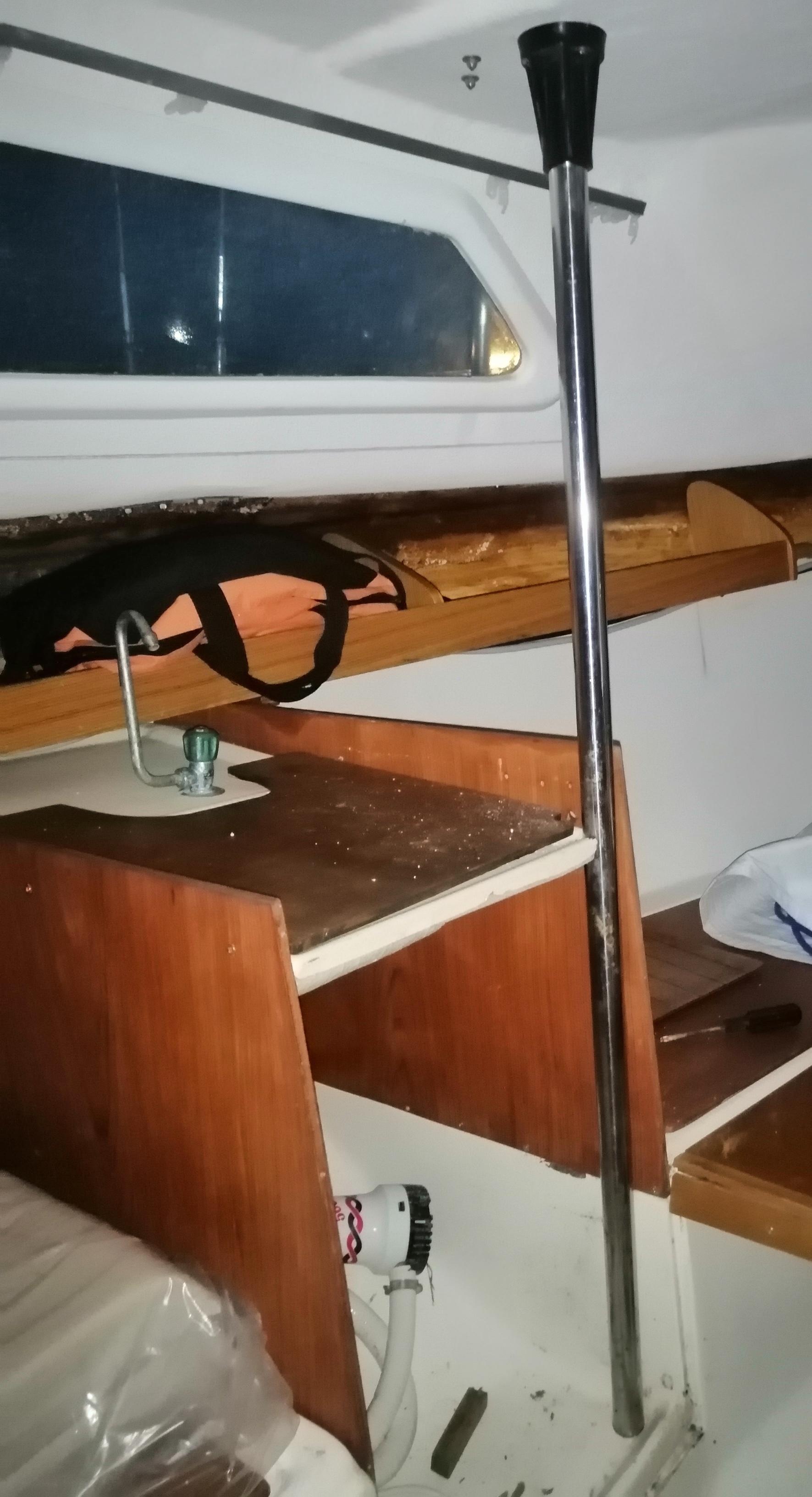

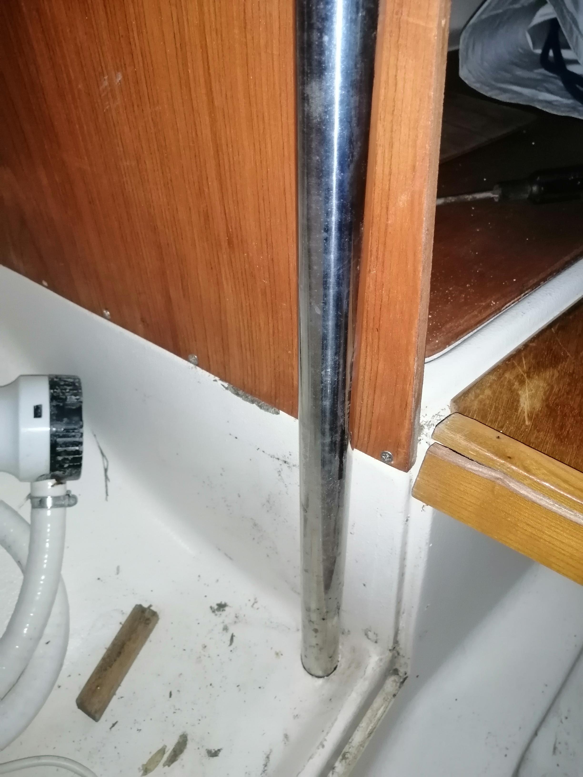

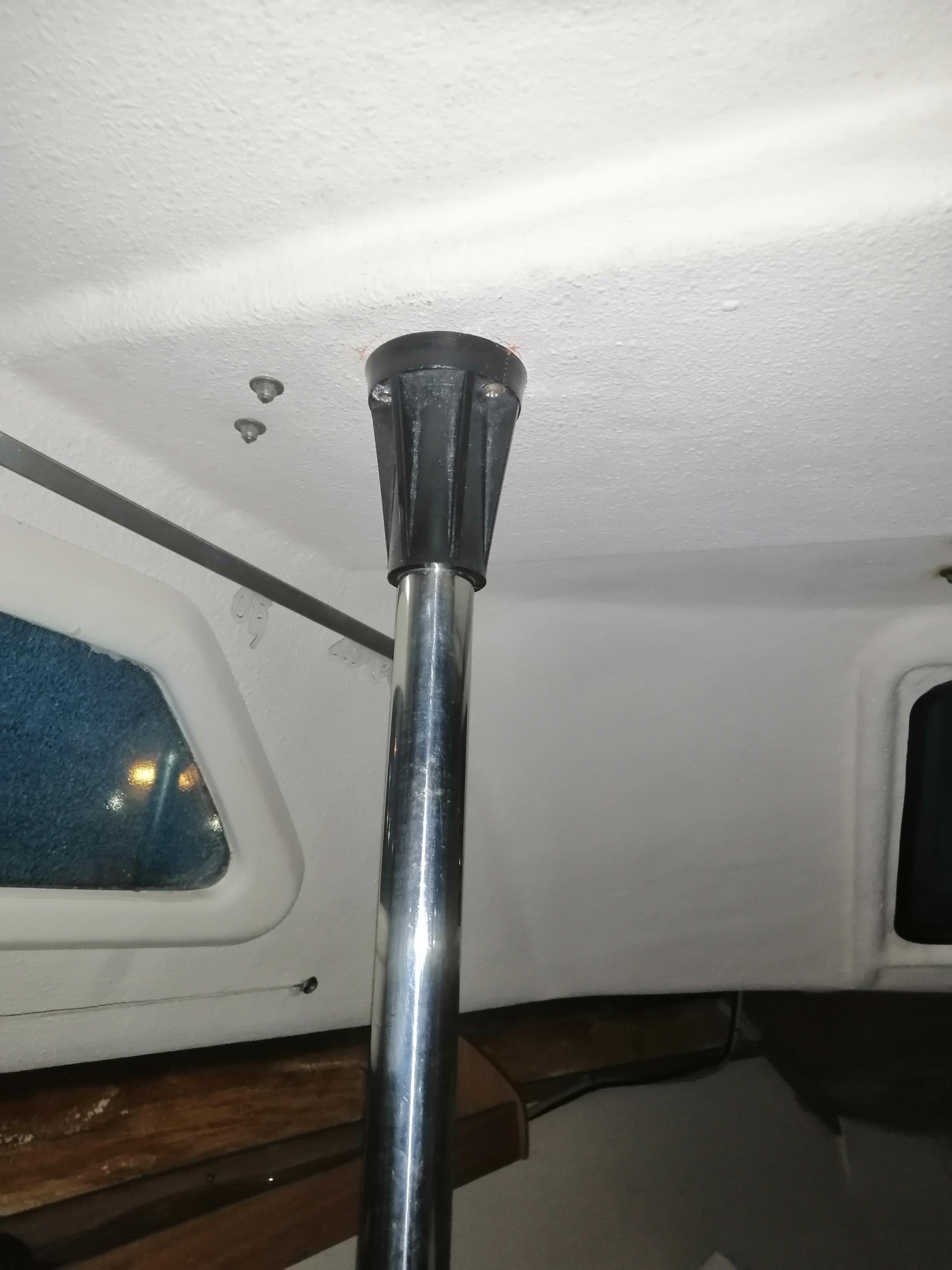

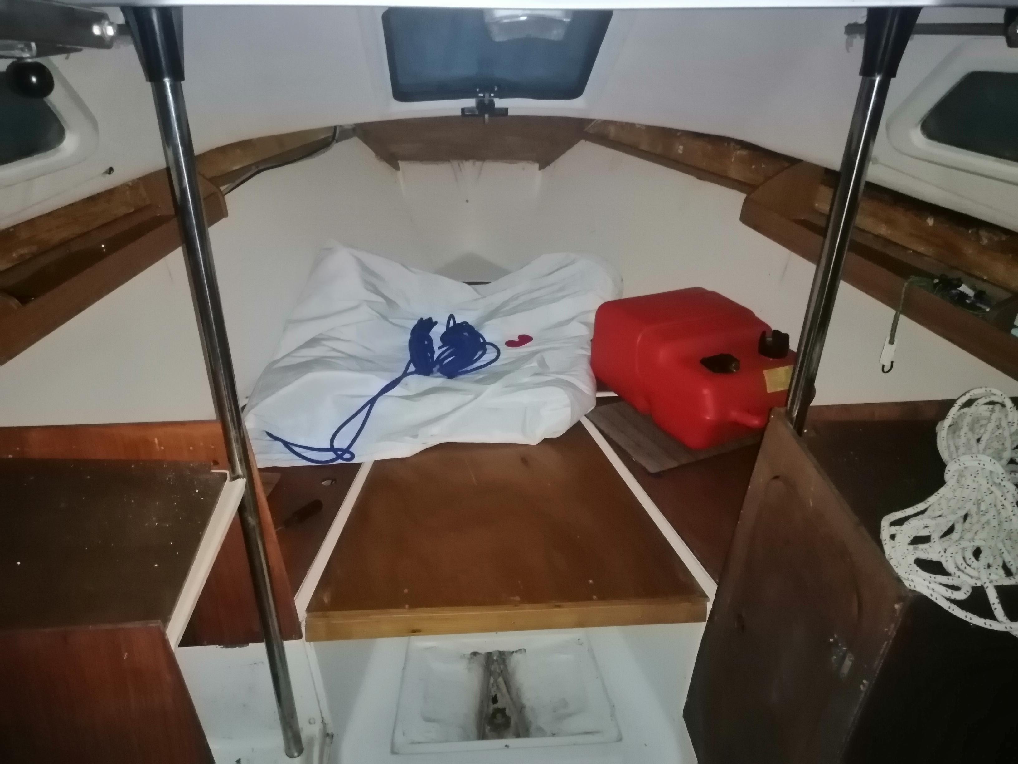

Cari Tutti,
Sono nuovo del forum e solo da un anno posseggo una piccola hobby craft 20 con la quale sto imparando ad andare e aggiustare.
Ho notato da poco, ma credo che il problema ci fosse da prima, che una delle due colonne in sottocoperta dove poggia la parte di tuga che regge l'albero ha un piccolo gioco;
la colonna di sinistra si muove elasticamente su e giù con il dondolio della barca mentre quella destra e fissa (a meno della mia sensibilità).
Vorrei chiedervi se:
-la cosa è molto pericolosa
-come posso risolvere; ho provato a svitare le tre viti sulla testa e la colonna gira su se stessa ma non so se è cosa buona e giusta.
Grazie per la vostra disponibilità
