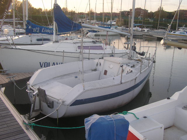

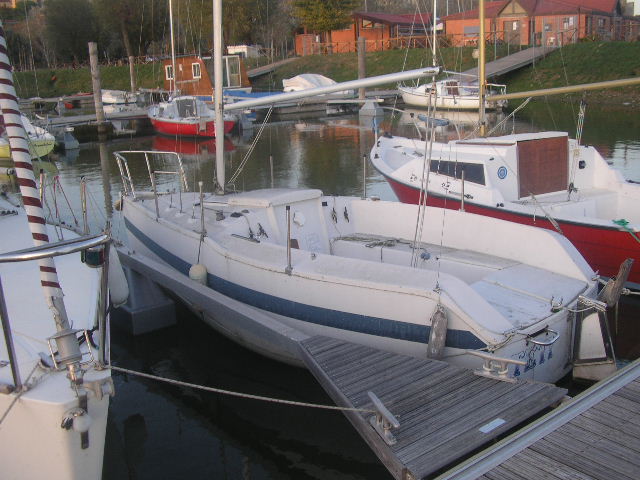

Il Limit di Cadei, un barchino carrellabile ancora apprezzato nonostante l'età, si trova a buon prezzo:
LFT 4,98 mt
LWL 4,79 mt
BAGLIO (max) 2,20 mt
DISLOCAMENTO 350 kg
PESCAGGIO STANDARD 1,15 mt
PESCAGGIO RIDOTTO 0,16 mt
PIANO VELICO
SUPERFICIE VELICA 13,95 mq
RANDA 5,55 mq
GENOA 8,40 mq
SPINNAKER 20,00 mq
Dettagliate informazioni sul mitico sito di Alfredo: http://www.velanet.it/users/veliero/owners.htm

Qui sotto alcune note
Credo che sia il miglior day-sailer fin qui prodotto, almeno rispetto ai seguenti parametri:
- rapporto abitabilità/ingombri;
- rapporto abitabilità/peso
- rapporto prestazioni e facilità d'uso / prezzo dell'usato
Io l'ho stressato - come ho già detto - in navigazioni anche lunghe, mai notturne (ma nulla osta, se hai luci anche a pila) e in navigazioni a tappe di due-tre settimane in due persone Non mi ha mai dato problemi di nessun genere (dopo la terza vacanza lunga ho sentito il bisogno di cambiare ed ho preso un micropomo).
A vela non è proprio un fulmine, ma non è certo un chiodo. La velatura base è randa + genoa; e va bene; la randa è piuttosto piccola, perdona molto e ti avvisa che sarebbe ora di lascare/ridurre senza fartela pagare subito; sostituisci il genoa col fiocco solo raramente, se prevedi/prendi una sventolata; il boma alto garantisce l'integrità delle teste (di persone sedute) anche sotto strambata. La larghezza massima è il miglior fattore di stabilità laterale, insieme con la carena piatta.
La carrellabilità davvero non è un problema; importante sostenere tutto il peso con i rulli di chiglia, perché le fiancate sono ampie ed elastiche, i relativi rulli laterali devono soltanto 'contenere' gli sbandamenti in curva (ma questo vale per tutte le barche).
Purtroppo non ho foto delle mie barche. Tuttavia in caso di dubbi e/o problemi posso - credo efficacemente - illustrare e commentare foto postate qui dal proprietario, per risolvere qualche dubbio.
Altri (ex)possessori possono aggiungere qualcosa?
Questa è in vendita su subito.it al 25 ottobre.
http://www.subito.it/barca-avela-limit- ... htm?last=1
E sembra proprio il mio Fulmine, motore compreso. Se è lei, ha/aveva tutte le modifiche 'giuste' per me. La ricomprerei al volo, verificandone solo l'integrità.
Qui, a metà pagina, ne trovi un'altra:
http://www.velisti.it/annunci/?search=& ... e=&start=0
Per entrambe, tirerei sul prezzo anche fino a 3000, se senza carrello.
