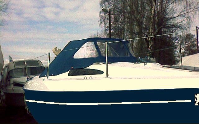

Eccone uno in produzione, 8-)
Stupor Mundi in produzione.jpg [ 70.32 KiB | Osservato 3452 volte ]

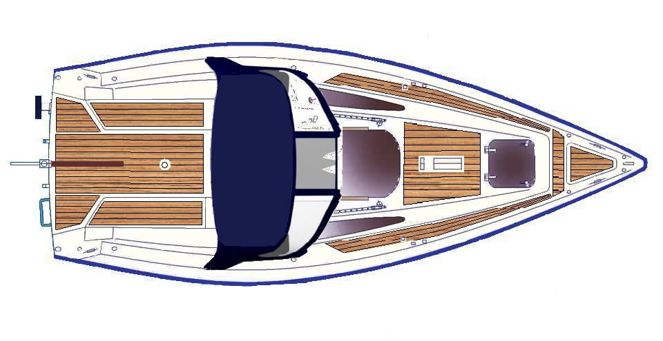

Vikoceanico:
Esterno06.jpg [ 67.43 KiB | Osservato 3392 volte ]
 Oggetto del messaggio: Re: E' nato Stupor Mundi
MessaggioInviato: 19/12/2011, 11:31
Il tek pesa circa 7 kg al metro quadro, presupponendo di coprire il 70% della coperta (circa 8 mq) si caricherebbe poco più di 50 kg, colla esclusa, in una posizione tutt'altro che felice.
Forse meglio disegnare il legno con il pennarello ;)
Comunque molto bello, io avrei previsto uno spessore maggiore per rendere incassato a filo anche il passauomo di prua, mooooooolto più figo :lol:
