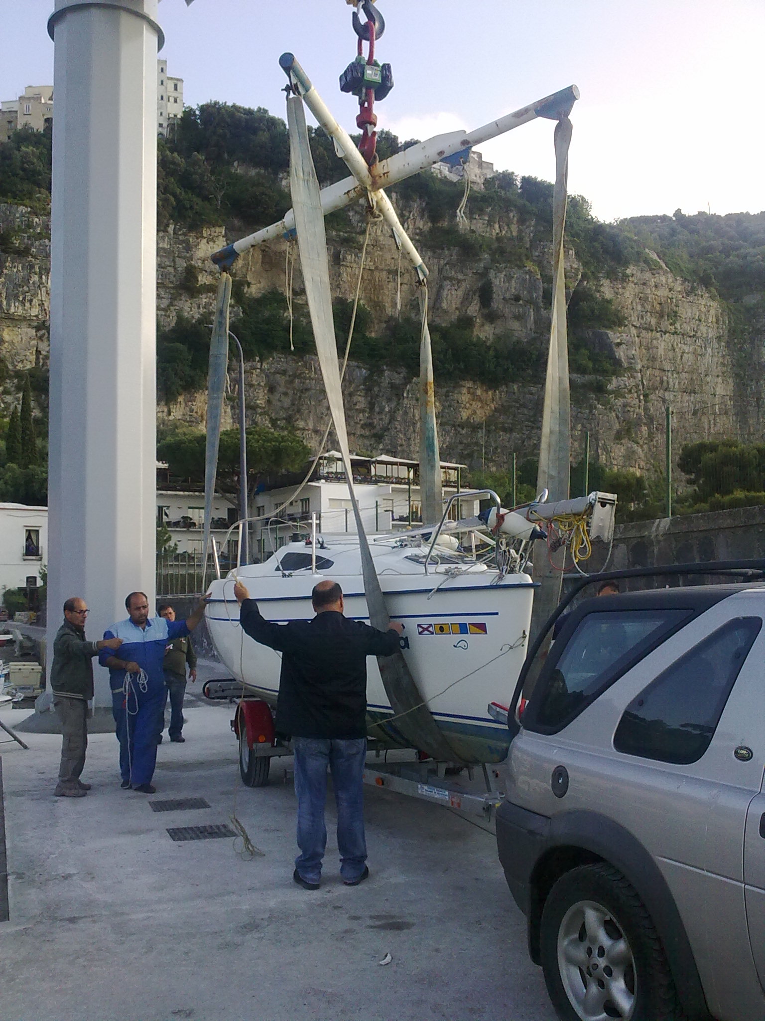

sono stato un po assente dal forum x un buon motivo:
eccola, finalmente mia nel momento del varo a marina di ecqua
18052011185.jpg [ 547.8 KiB | Osservato 4945 volte ]
ho speso + di quanto intendevo ma ne son contento ........... è proprio carina

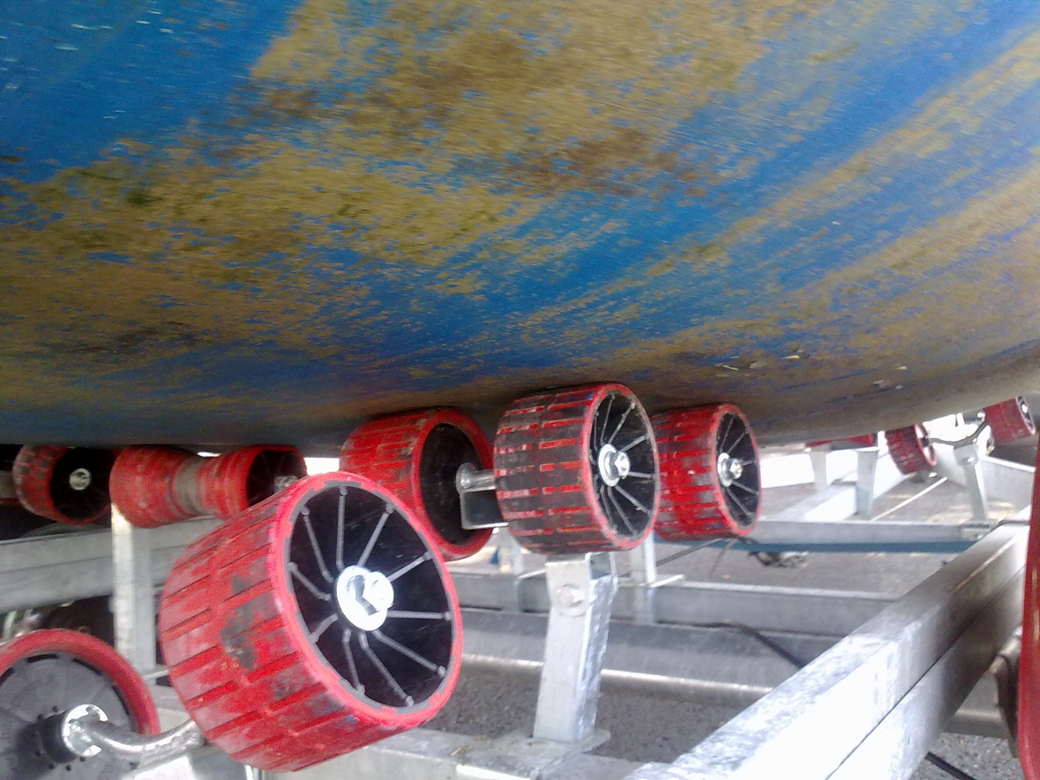

il varo è avvenuto mercoledi e questo fine settimana lo ho passato a capire
- come si arma
- le cose + urgenti da sistemare
- quelle + indispensabili in previsione della prima uscita
........... dato che non ho ancora il motore :lol:
Così ho subito da farvi la prima di una lunghissima serie di domande con le quali vi perseguiterò, credo, per non poco:
durante il trasporto sul carrello ho notato che si era inclinata leggermente sul lato di dritta;
fermatoci mi sono accorto che il rullo centrale e quelli di destra (nella parte a poppa) erano affondati (anche se di poco) nel pancino della barca.
Pancino delicato oppure errato posizionamento sul carrello?

L'errore che viene fatto è di far appoggiare la barca sui rulli laterali che invece dovrebbero servire soprattutto da contenimento, mentre la barca deve appoggiare principalmente sui rulli centrali dove si deve scaricare la maggior parte del peso. Questo aspetto me lo sottolineò uno dei più "famosi" trasportatori italiani di barche che è il Curci. Allora mi disse che la barca trasportata, a chiglia o a deriva mobile, doveva sempre scaricare il peso sulla chiglia onde evitare che lo scafo si deformasse. A tal proposito sono riuscito addirittura a vedere barche in legno con lo scafo piegato.
Premesso questo non ti preoccupare, è successo anche a me a causa della fretta del gruista di mettere su la barca, ma una volta rimessa per bene è tornato tutto a posto. Dopo quella volta ho spostato i rulli tutti sui lati più esterni del carrello e ho fatto appoggiare la barca sul centro della deriva e da allora in poi non ho avuto problemi. L'elasticità è quasi sempre un pregio e non un difetto, che si parli di menti o di materiali.

Quoto Francesco. Lo scafo è elastico e quindi non preoccuparti e per quanto possibile fai caricare i rulli centrali.
La paratia è quella che divide il gavone di poppa dalla cabina, sui nuovi prò non c'è. Le mie selle sono sagomate e quindi hanno punti obbligati di appoggio, uno è appunto la paratia quello a prua è poco avanti all'albero.

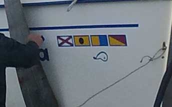

Viko 20 Piopà
Sotto la fascia si vede il nome
