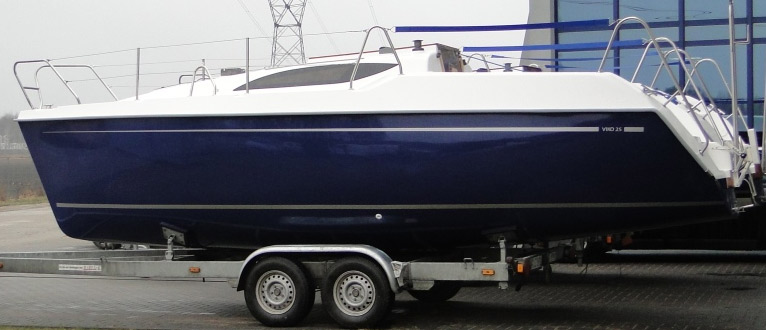

Ciao a tutti,
uno di questi giorni vado a vedere il viko 25 da perina. Qualcuno lo conosce o ci è stato a bordo?
Ho scoperto che ora viene proposto anche con zavorra ad acqua ed il peso totale su carrello è intorno ai 1100 kg (contro i 1500 della vers con zavorra fissa).
A questo punto la carrellabilità mi sembra ottima.
Hanno ristilizzato anche la finestratura.
Ciao
Gianluca
viko25.jpg [ 62.8 KiB | Osservato 6843 volte ]

La finestratura ora è quella della foto oppure è quella che si vede sul sito

la finestratura ora dovrebbe essere come quella della foto da me inserita.
