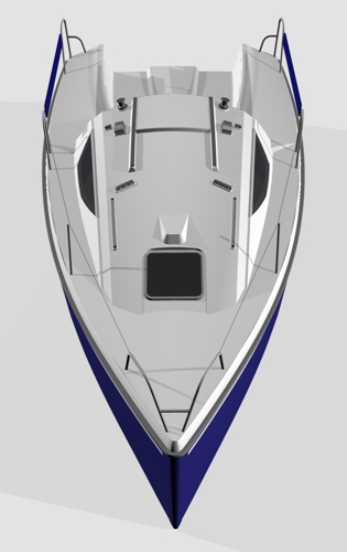

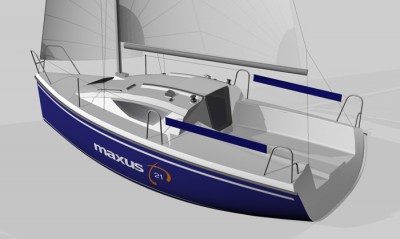

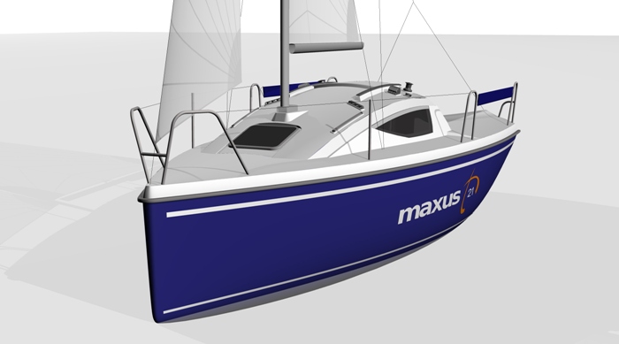

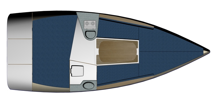

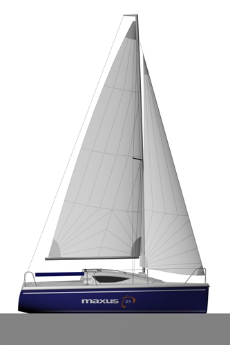

Mi segnalano un nuovo progetto che dovrebbe nascere già in primavera. Credo di essere uno dei padri di questa idea, ascoltando le opinioni del sito di MDTF. Infatti il costruttore scrive sul forum che si è ispirato ad una richiesta proveniente da uno dei dealer esteri. Se la barca avrà il livello qualitativo dei modelli più grandi dovrebbe fare centro. Lo yacht rispecchia la nuova tendenza di molti cantieri in Polonia a puntare sulle barche sempre più piccole.
Dimmensioni : 6,25m x 2,48m, 0,30/1,25m, massa 1100kg ,zavorra interna 250kg, interni 1,63/1,73m ,CE C, motore 4 CV, ben 23 m2 di vela

Ergonomicamente bisognerebbe capire se si riesce a sedersi di fianco alla cucina per spignattare e a che distanza è la cuscineria della cuccetta di poppa, sul Viko è impossibile senza sporcare appunto i cuscini.

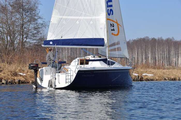

Francesco quanto pesa realmente la tua barca? Tra le polacche che ritengo carrellabili, ma con alto livello di confort a bordo, 1050 kg è il minimo (Huzar 21 ha subito un face lifting), Maxus 21 1100 kg e Saturn 21 1300 kg. Quest’ultimo è costruito dall’autore della barca che possiedo, il quale riporta un peso pessimistico del Saturn. La prassi è che i cantieri riportano le masse minime poco realistiche senza considerare i vari optional, ferramenta di bordo, batterie ecc. Il mio cruiser con tutto il ben di Dio che mi sono fatto montare passa da 1500 kg a c.a. 1900 kg. Un altro discorso è che è possibile chiedere la versione dimagrita, magari con deriva pesante a baionetta, senza frigo e doccia calda nella cabina wc.
