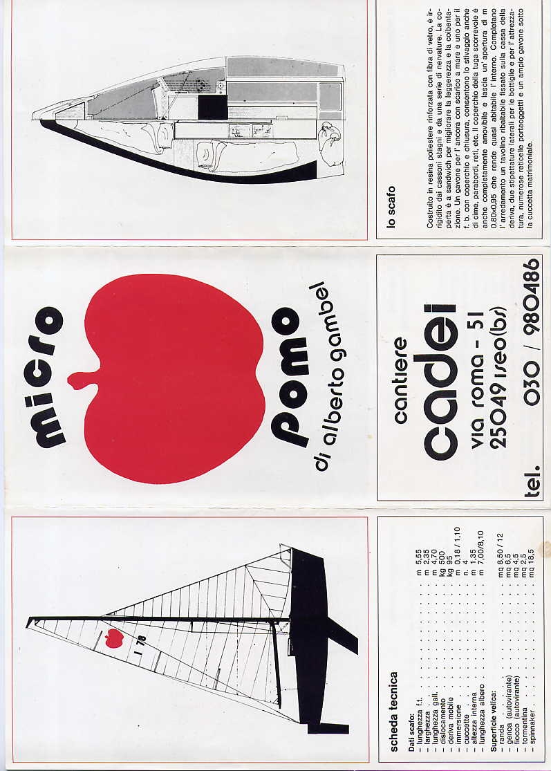

Il Micropomo ha albero da mt 8,10, frazionato, questa è la scheda che mi ha inviato il suo ex proprietario.
Comunque non sono cifre esorbitanti...
scheda tecnica.JPG [ 350.29 KiB | Osservato 5881 volte ]
Grazie per la scheda originale...!!!
Ci sono due varianti certe anche nel depliant (crociera/regata):
- albero da 7m armato in testa d'albero ( 8,5mq di randa ) e piu' fiocco ( ? )
- albero da 8,10m ( 12mq di randa ) e meno fiocco ( armato a 2/3? o 3/4?)
poi ho avuto notizia di una versione con albero da 7,4m ma non l'ho mai vista... ( non so se e' glu-glu)
Ad esempio Lazy lady ha l'albero da 7m armato in testa d'albero..
La tua come la mia renetta ha l'albero da 8,10.
[ mi ricordavo 8,20 ... poco male..]
