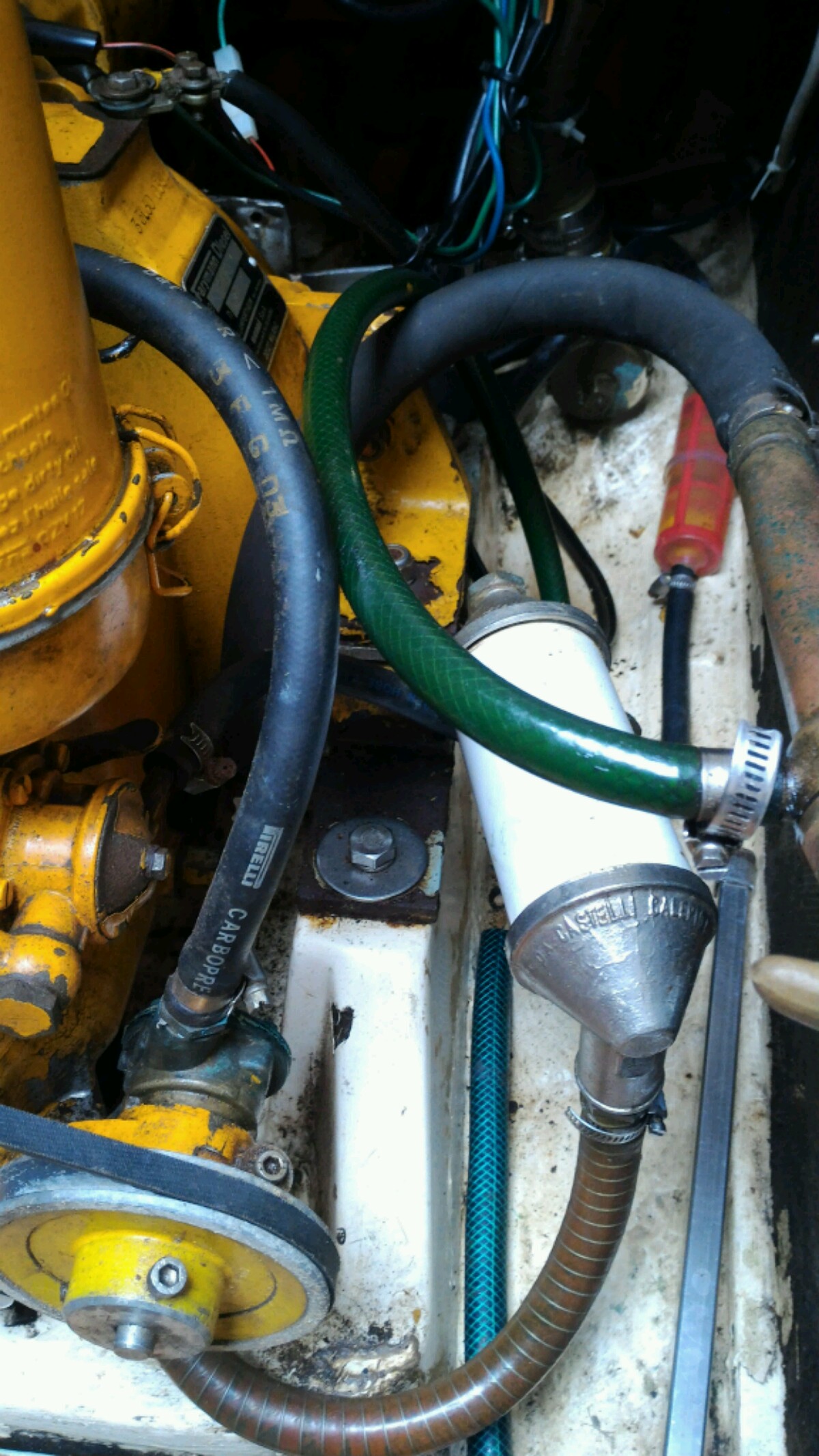

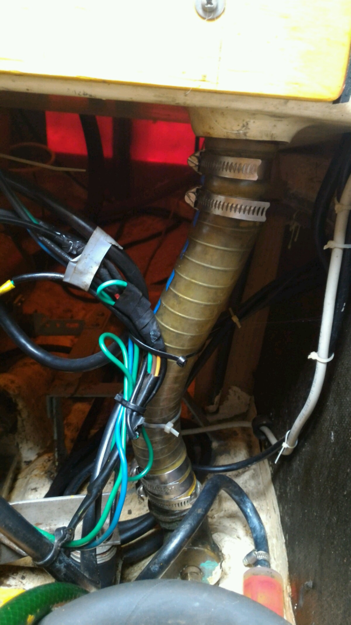

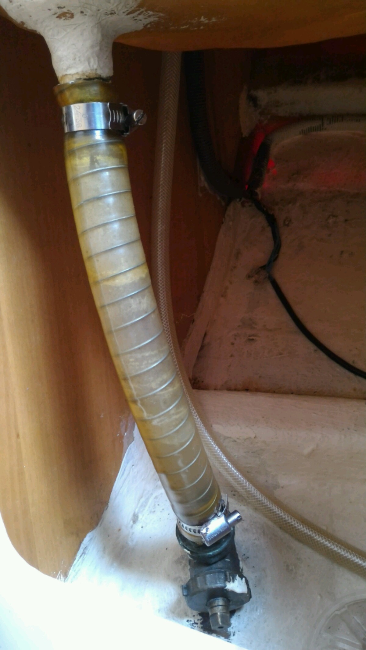

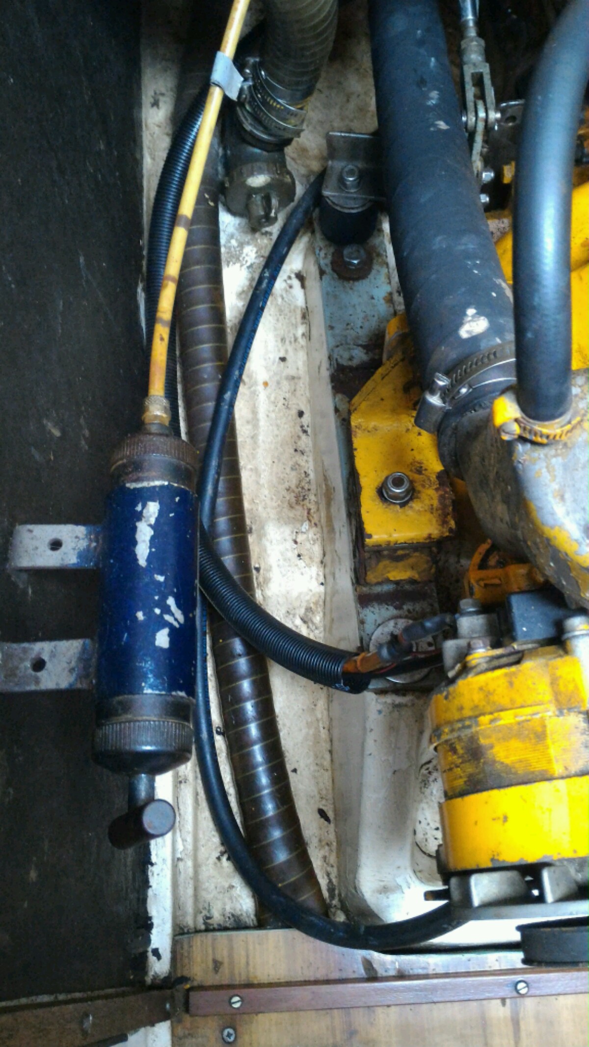

Foto motore
P_20151011_113554-1200x2133.jpg [ 352 KiB | Osservato 4804 volte ]
P_20151011_113540-1200x2133.jpg [ 436.67 KiB | Osservato 4804 volte ]
P_20151011_113506-1200x2133.jpg [ 493.18 KiB | Osservato 4804 volte ]
P_20151011_113512-1200x2133.jpg [ 469.56 KiB | Osservato 4804 volte ]
P_20151011_113500-1200x2133.jpg [ 455.61 KiB | Osservato 4804 volte ]
P_20151011_113535-1200x2133.jpg [ 352.95 KiB | Osservato 4804 volte ]

MessaggioInviato: 13/10/2015, 16:48

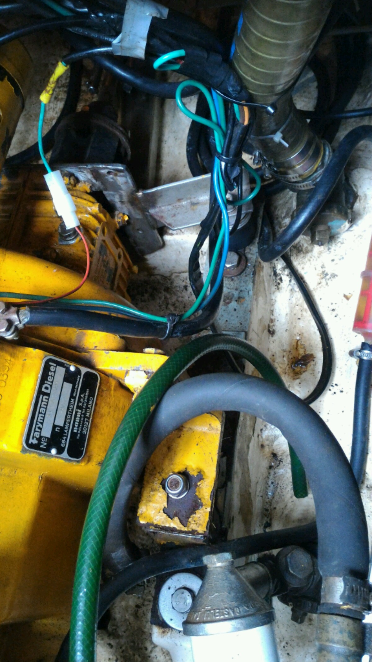

Il Faryman ed io abbiamo un buon rapporto. Quello che ho avuto per le mani pur fermo da una decina d'anni è partito quasi al primo colpo.
È un motore molto semplice, ma che richiede molte attenzioni. Soffre il freddo, gli piace che l'olio sia controllato ogni volta che lo si accende perché lo mangia, la girante è facile da cambiare, ma per i motivi già evidenziati va cambiata assolutamente, non ha in dotazione un decantatore dell'acqua nel gasolio ed è permalosissimo su questo.
Inoltre verifica molto bene alternatore e motorino di avviamento perché non è facile trovarli e che i cavi dell'impianto elettrico non siano assolutamente ossidati, specialmente quelli che vanno dal motorino alla batteria perché anche su questo è piuttosto pignolo.
Tutto ciò premesso consuma molto poco e a basso regime è un vero mulo.

cesaref ha scritto:
Mi hanno detto che al motore è stato sostituito il cilindro 3 anni fa perchè si era bucato
a vederlo non sembra mica poi cosi' tanto piu' nuovo e fiammante rispetto al resto del motore.... :?:
si dovrebbe riconoscere la parte nuova a colpo d'occhio, no?
cesaref ha scritto:
sotto il motore ho visto olio misto acqua.
Se vado a provarla in acqua cosa devo verificare del motore per essere certo che sia ok?
per esser tranquillo chiederei ad un meccanico di fiducia di dargli un'occhiata...
comunque solitamente i problemi che ha sono relativi al circuito di raffreddamento (si ostruisce per i residui salini o perfora per corrosione)
solo che ogni volta sono dolori... (salati)
Ciao Capo! :)
Come ti sembra dalle foto?
Se andrò a provarlo in acqua come posso capire se è ok?
Mi hanno detto che tre anni fa sostituirono il cilindro perchè si era bucato.
Come ti sembra la barca?
Magari è gasolio e non olio. Comunque un po' di morchia in sentina è abbastanza normale, anche se preferisco chi ha cura di tenerla pulita.
L'avvio a freddo senza fumate di qualsivoglia colore è un buon parametro, l'assenza di fumo accelerando a caldo anche.
Ma come guru consiglio una verifica da parte di un meccanico o, ancora meglio, uno sconto di 1500/2000 euro tale da giustificare l'eliminazione dell'entrobordo e l'installazione di un buon fuoribordo.
In effetti il cilindro dall'aspetto non sembra tanto recente :? O in tre anni si deteriora così?
Secondo te è meglio un fuoribordo?

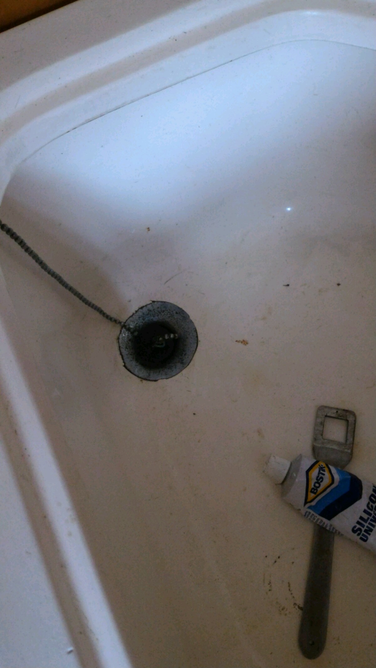

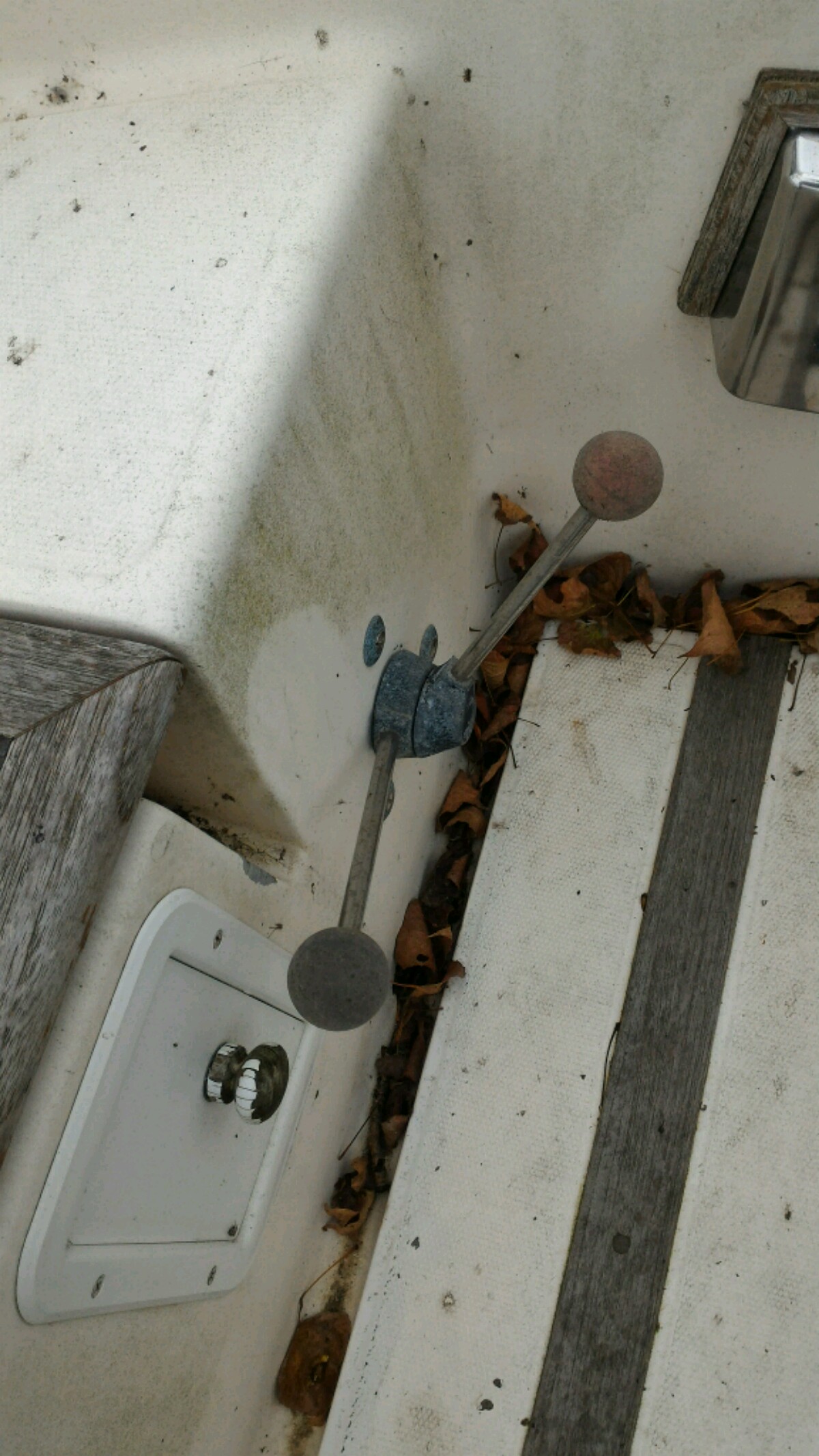

MessaggioInviato: 13/10/2015, 17:32
Scusa, ma in questi giorni ero impegnato a tentare di distruggere altre barche ;) :shock:
Si. Su un settemetri preferisco un buon fuoribordo moderno piuttosto che un vetusto entrobordo anche se ottimo e semplice come il faryman, per vari motivi primo la semplicità di manutenzione ed uso, poi lo spazio, l'affidabilità, la manovrabilità, il peso.
Hai seguito i consigli e verificato ogni cosa minuziosamente? Se si sei tu l'unico a poter giudicare. ;)

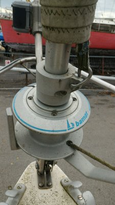

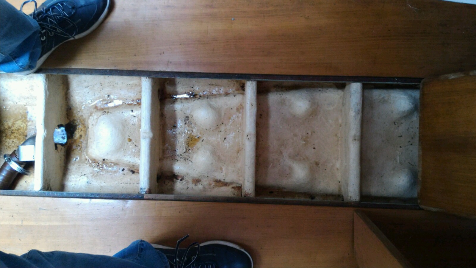

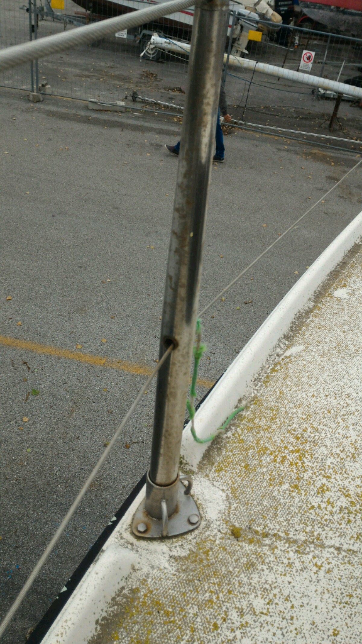

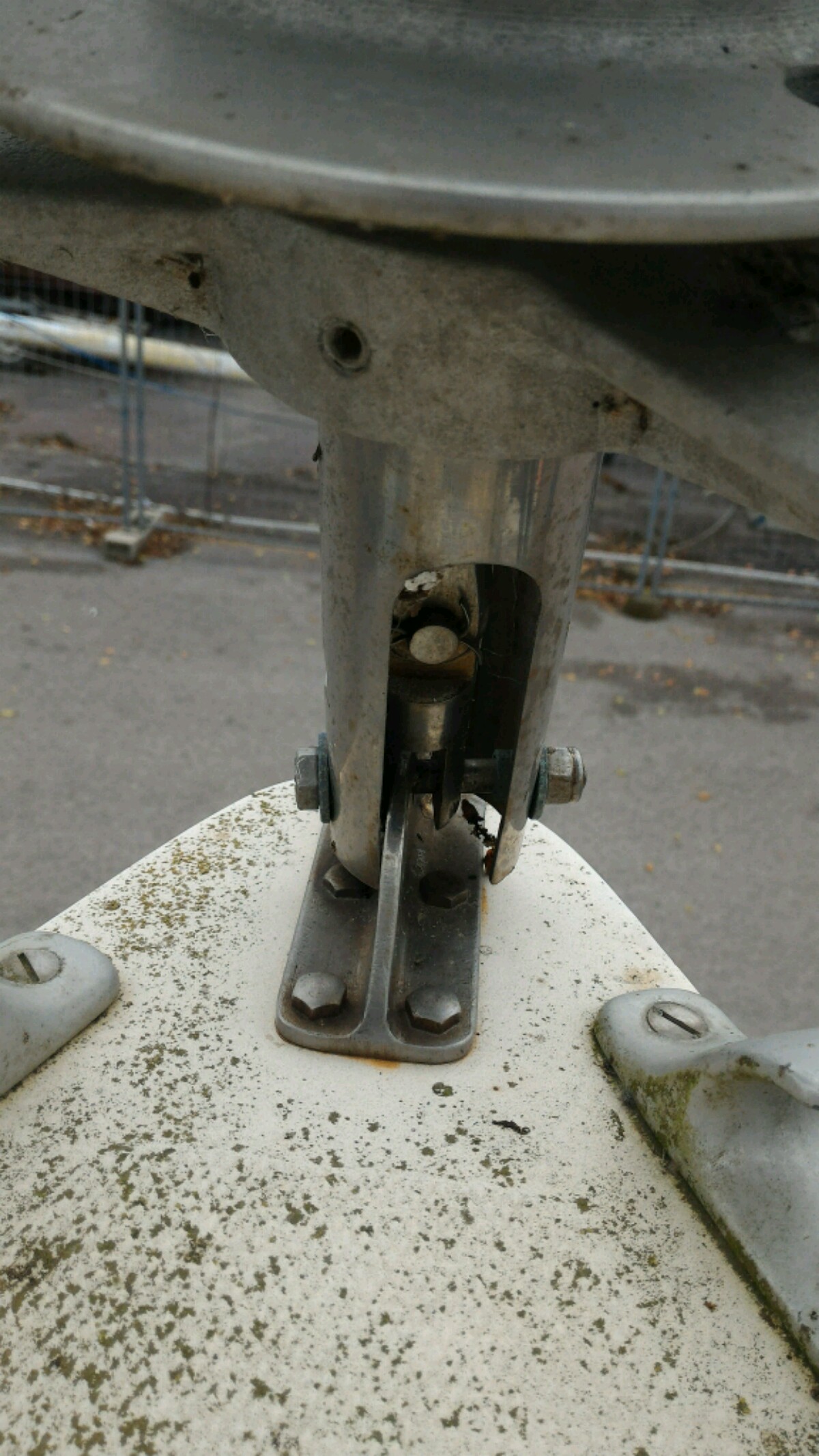

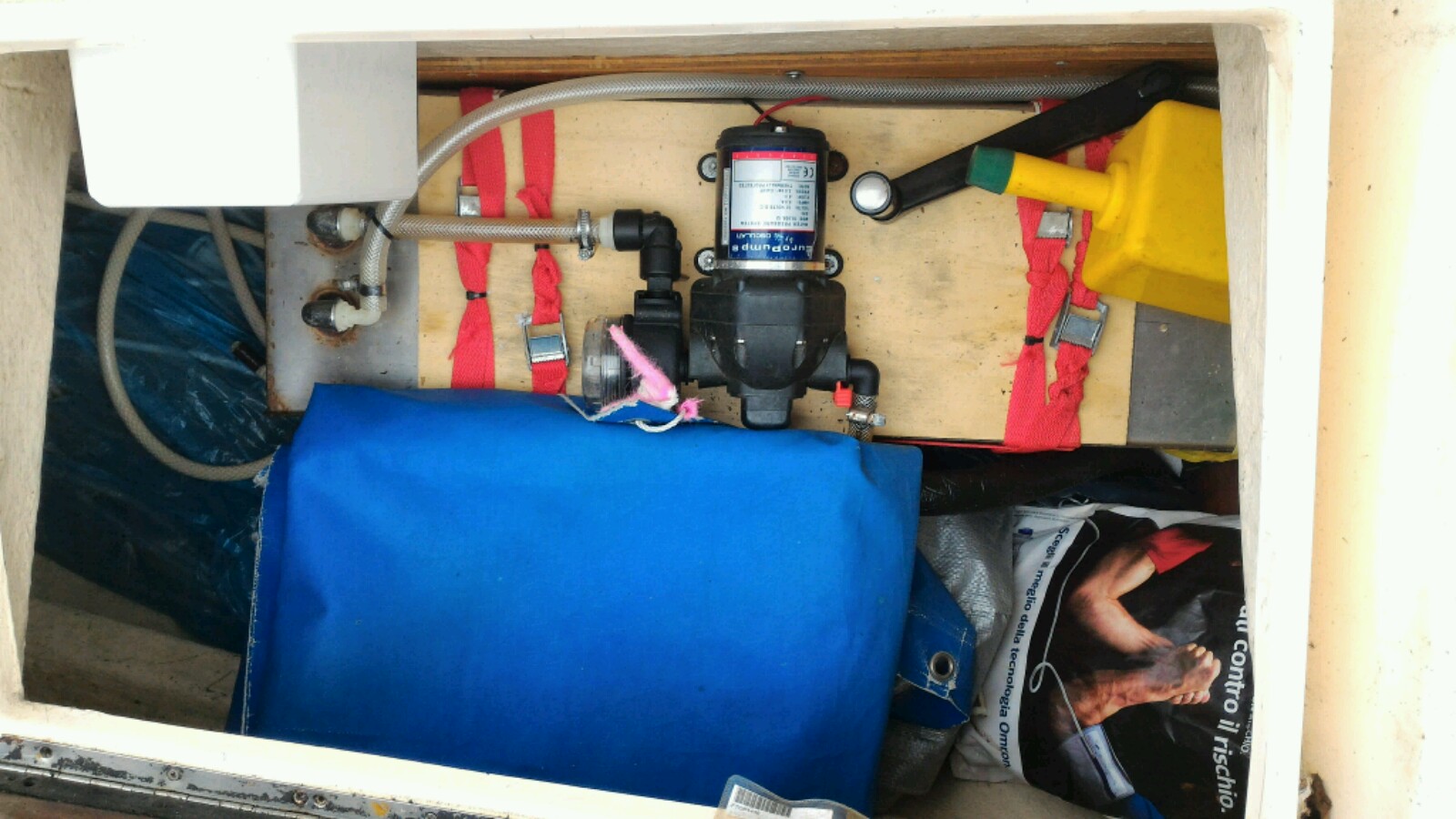

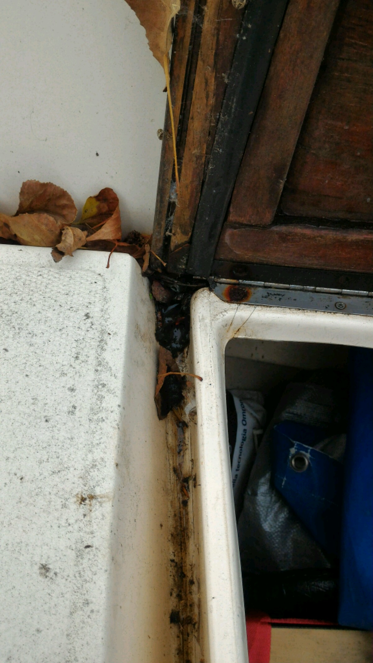

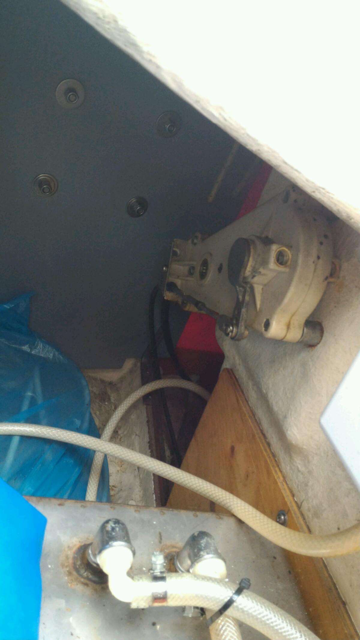

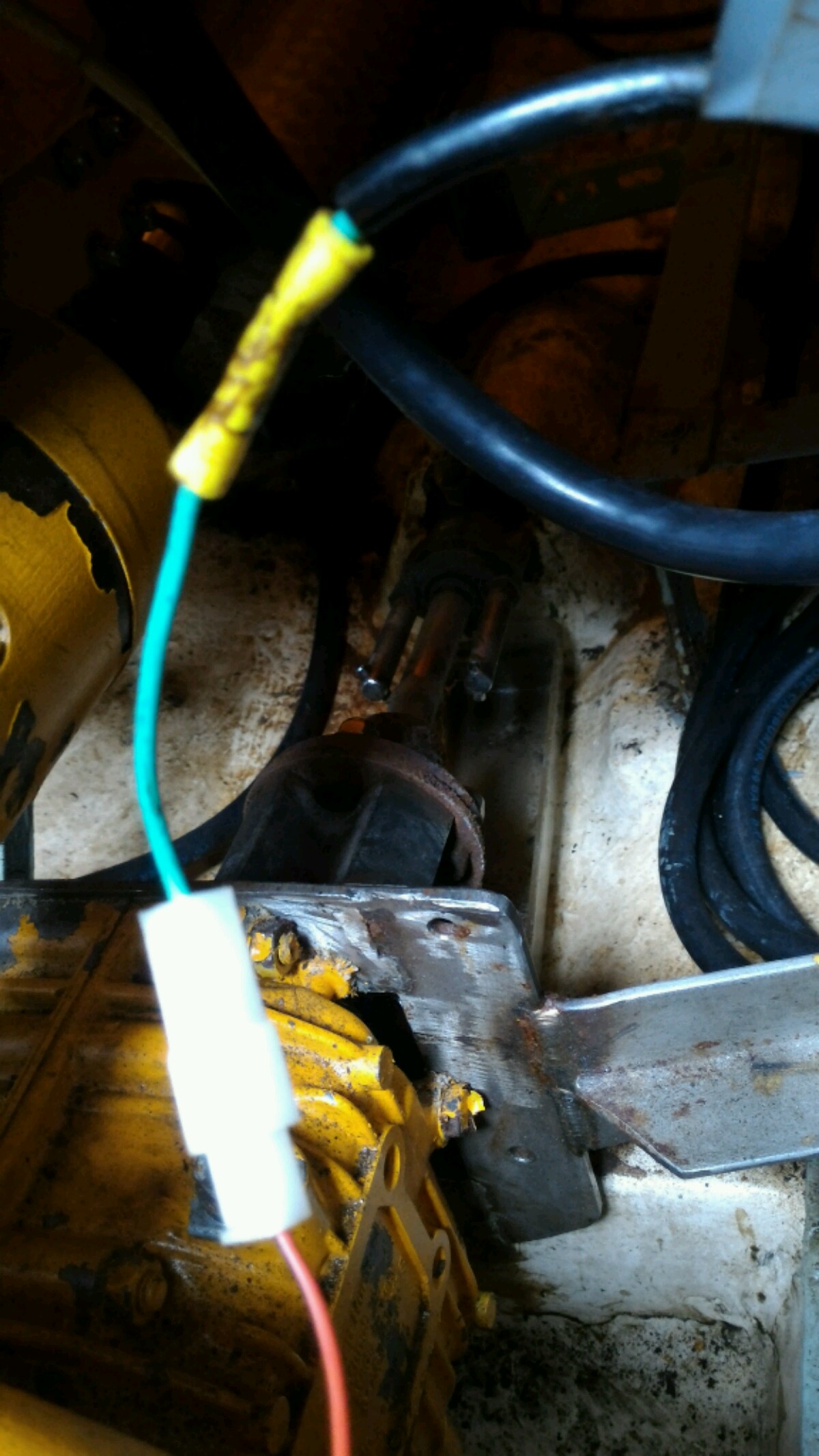

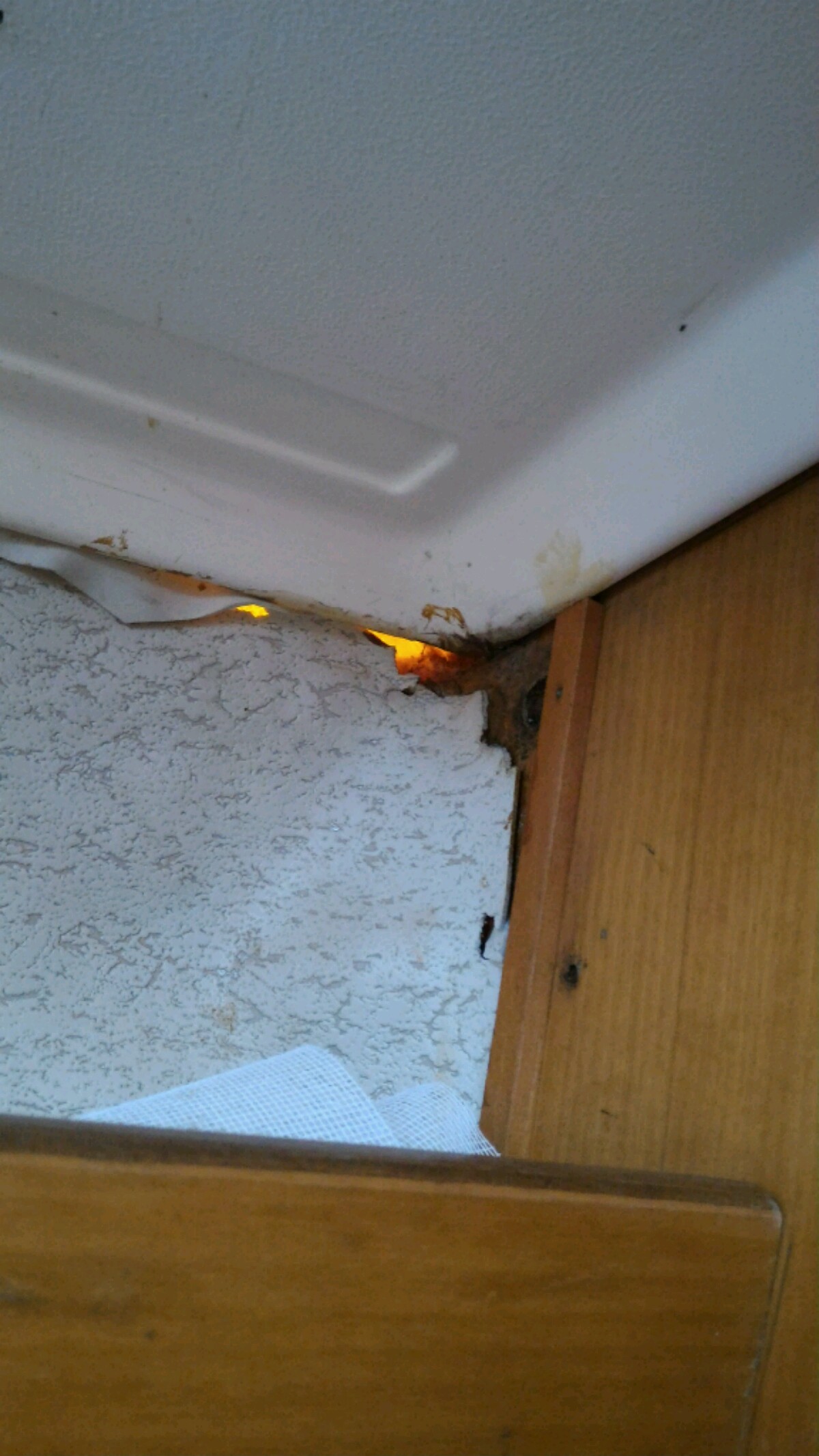

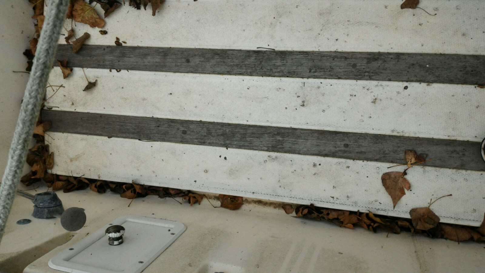

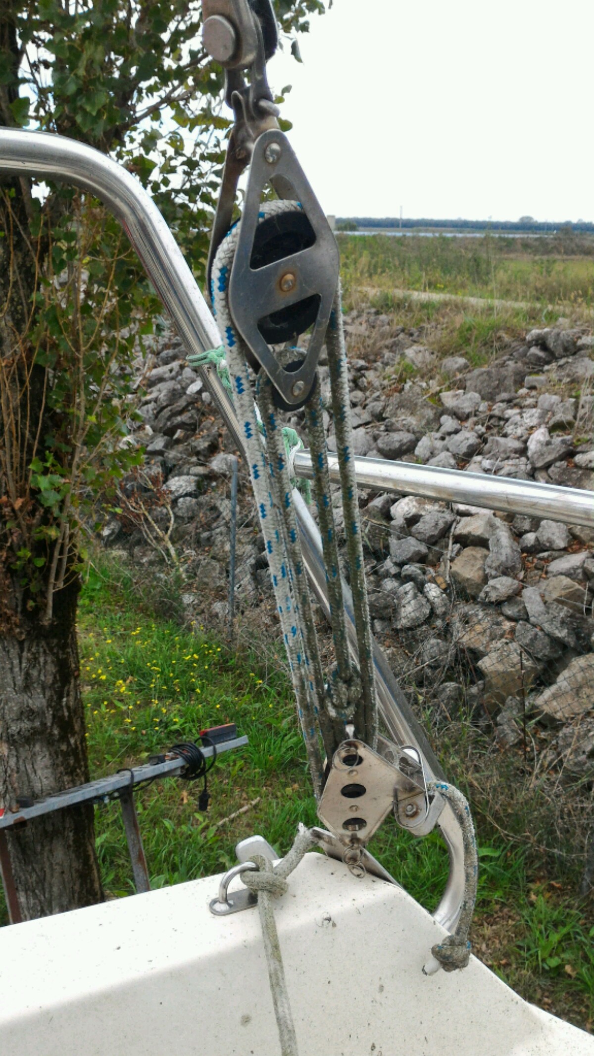

In generale mi pare concia, ma non devastata. Dalle foto si vede poco il tek e quel poco pare abbia bisogno di manutenzione, le fughe sembrano "finite".
La coperta per quel che si vede è solo sporca, la base d'albero, punto critico, in buone condizioni e quei pochi bozzelli che hai fotografato mediocri ma funzionanti.
Sartie sembrano buone, per lo meno sono dritte, i prigionieri annegati nella resina è cosa normale, i winch avranno bisogno di revisione e le drizze vanno sicuramente cambiate.
La carena necessità di molto lavoro, in buona parte lungo e faticoso, la deriva va sicuramente grattata fino a ferro e ristuccata, lo stesso la carena si vedono molte mani di vernici diverse e andrebbe portata a zero per ricominciare. Sono lavori però che si possono rimandare anche se non all'infinito.
L'opera morta, probabile che basti una lucidata.

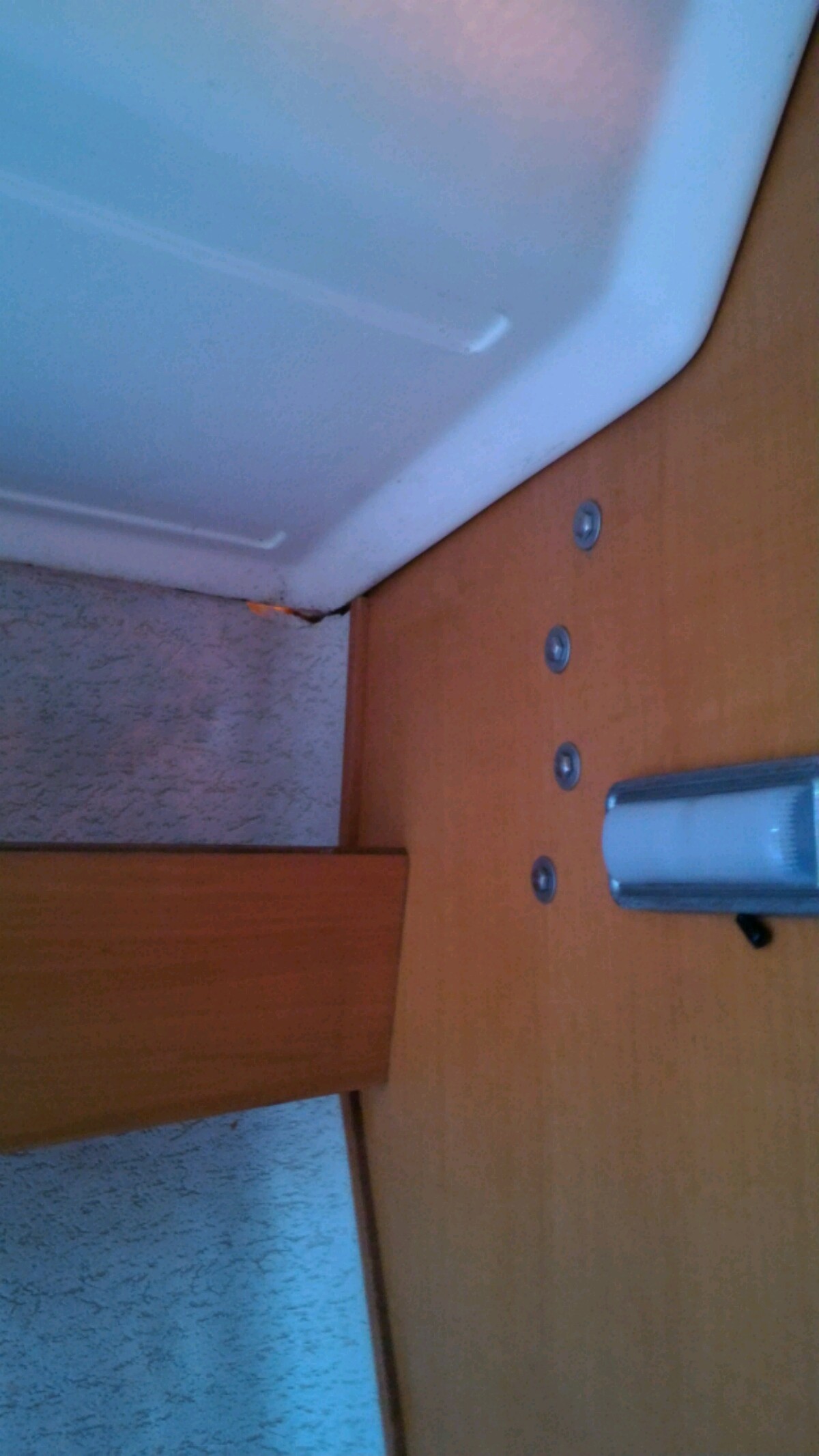

Il resto? Candelieri, ragnatele, attrezzatura di coperta, impianti, legni, cuscineria, ... non hai foto

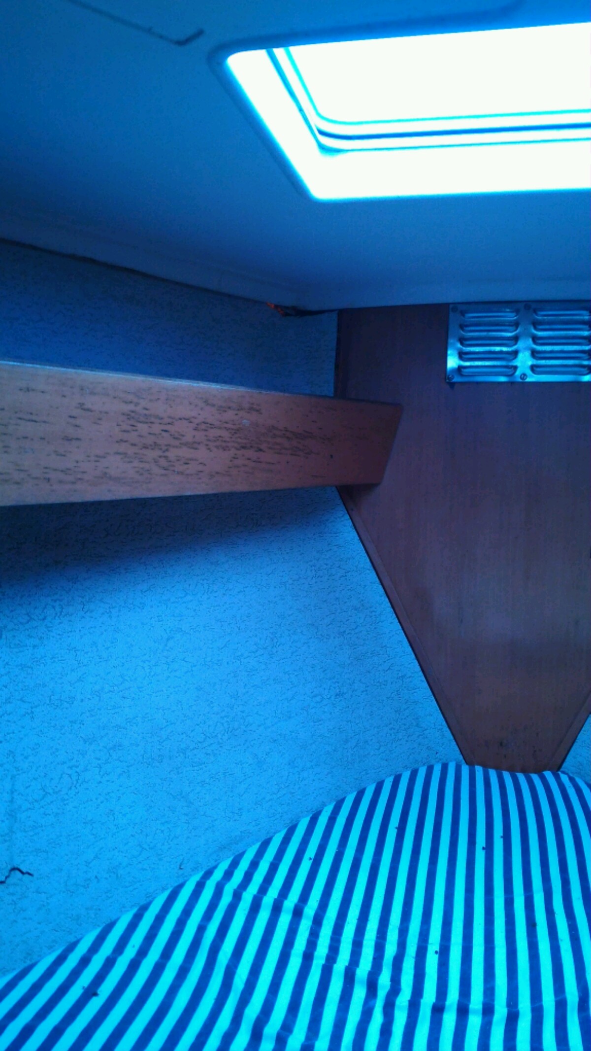

Foto
P_20151011_113329-1600x900.jpg [ 242.86 KiB | Osservato 4794 volte ]
P_20151011_113713-1200x2133.jpg [ 300.51 KiB | Osservato 4794 volte ]
P_20151011_113650-1200x2133.jpg [ 290.26 KiB | Osservato 4794 volte ]
P_20151011_113207-1200x2133.jpg [ 334.37 KiB | Osservato 4794 volte ]
P_20151011_113030-1200x2133.jpg [ 400.23 KiB | Osservato 4794 volte ]
P_20151011_113147-1200x2133.jpg [ 285.04 KiB | Osservato 4794 volte ]

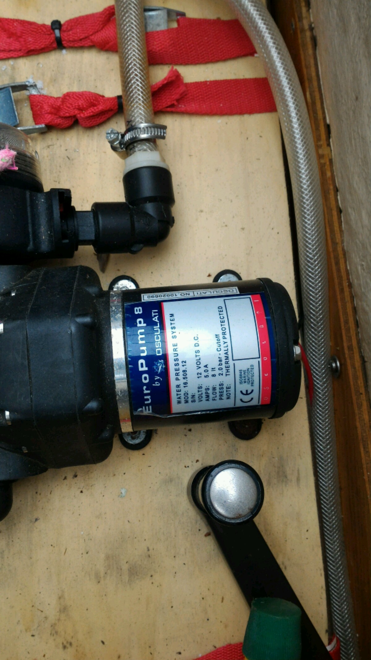

Foto
P_20151011_114904-1200x2133.jpg [ 412.95 KiB | Osservato 4793 volte ]
P_20151011_114820-1200x2133.jpg [ 425.69 KiB | Osservato 4793 volte ]
P_20151011_114812-1200x2133.jpg [ 294.74 KiB | Osservato 4793 volte ]
P_20151011_114759-1600x900.jpg [ 248.25 KiB | Osservato 4793 volte ]
P_20151011_114745-1200x2133.jpg [ 571.16 KiB | Osservato 4793 volte ]
P_20151011_114733-1600x900.jpg [ 291.4 KiB | Osservato 4793 volte ]
P_20151011_114724-1200x2133.jpg [ 416.47 KiB | Osservato 4793 volte ]
P_20151011_114058-1200x2133.jpg [ 416.86 KiB | Osservato 4793 volte ]
P_20151011_114016-1200x2133.jpg [ 612.96 KiB | Osservato 4793 volte ]
P_20151011_114103-1200x2133.jpg [ 438.11 KiB | Osservato 4793 volte ]
