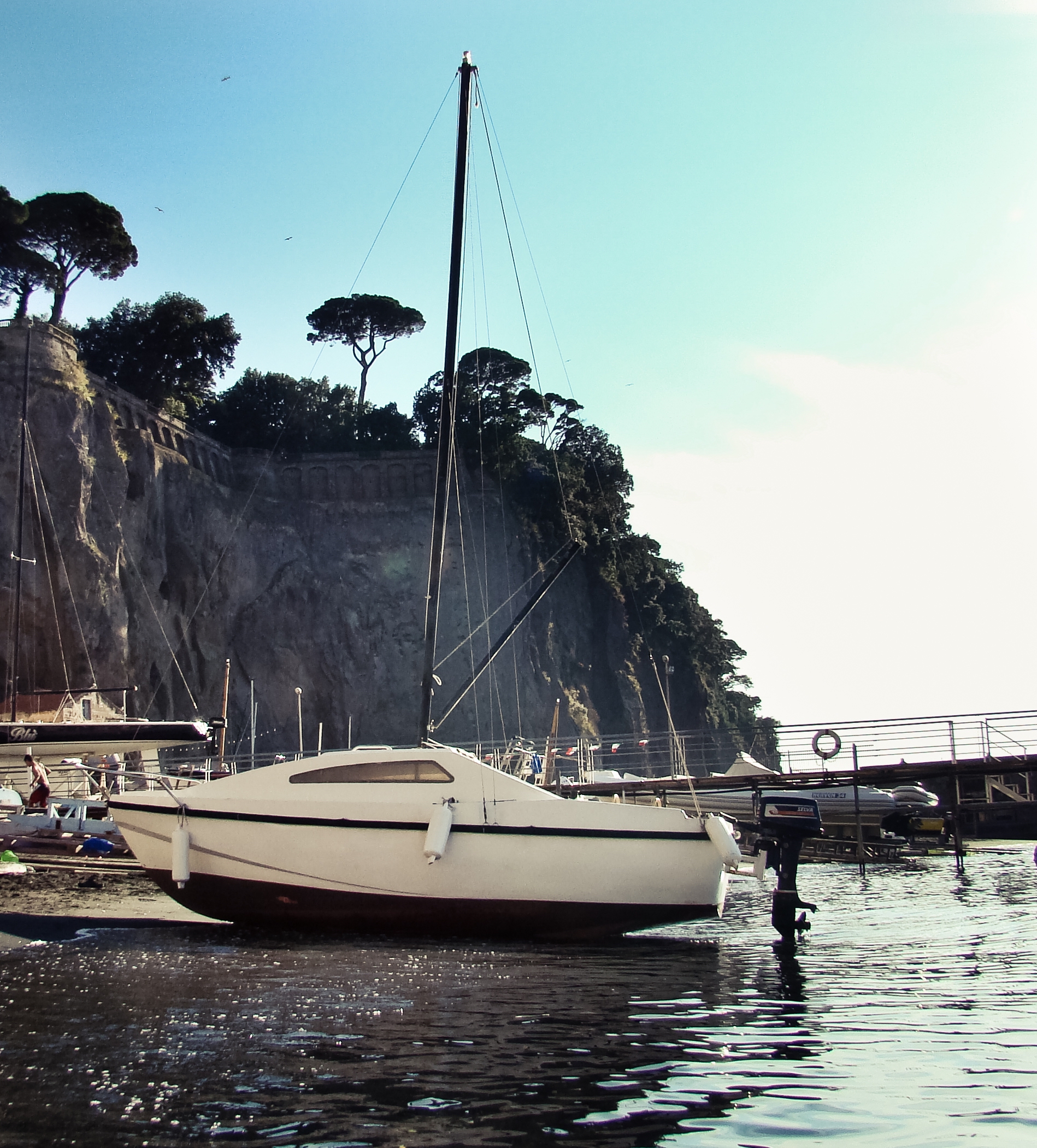

ecco la foto scattata da mio genero....unica e sola ..........
buon vento
p.s. si lo so che occorrono ulteriori regolazioni, e sono in attesa dei suggerimenti.........
inalberameto.jpg [ 2.32 MiB | Osservato 4826 volte ]
 Oggetto del messaggio: Re: niente bihannic bretone..........
MessaggioInviato: 03/07/2013, 22:32
Qualche osservazione mi viene, ma non sono sicurissimo di tutto (ev contr-osservazioni sono bene accette).
1) la posizione dell'albero mi sembra molto arretrata. Dovresti avere una randa relativamente piccola (forse non poi tanto, a giudicare dal boma) ma soprattutto un genoa molto importante. Va benissimo per le ariette (e dalle tue parti lo utilizzerai molto), ma ce l'hai una vela più ridotta in caso di 'ariaccia'?
2) non c'è un vero e proprio 'passavanti', mi sembra; se vuoi o devi andare a prua sei costretto a salire dalla panca direttamente sulla coperta? Se è così, eviterei l'installazione di candelieri e di draglie (troppo basse = pericolose) e semmai installerei una life-line (se ne è già parlato). Meglio, forse, installare draglie soltanto a formare spalliere per la zona pozzetto.
3) hai montato l'amantiglio come piace a Paddy :evil: 8-) . Va be', ma tutta quella cima che riporti a prua è inutile e forse pericolosa; in quella configurazione l'amantiglio deve far via in varea (estremità) del boma e trovare subito un golfarino cui attaccarsi (con un grillo a scatto o un moschettone con sicura).
4) Spara al genero o lìmitati a comprargli delle pile; fa qualcosa, ma ricorda che le foto servono!!! :evil: :evil: :lol:

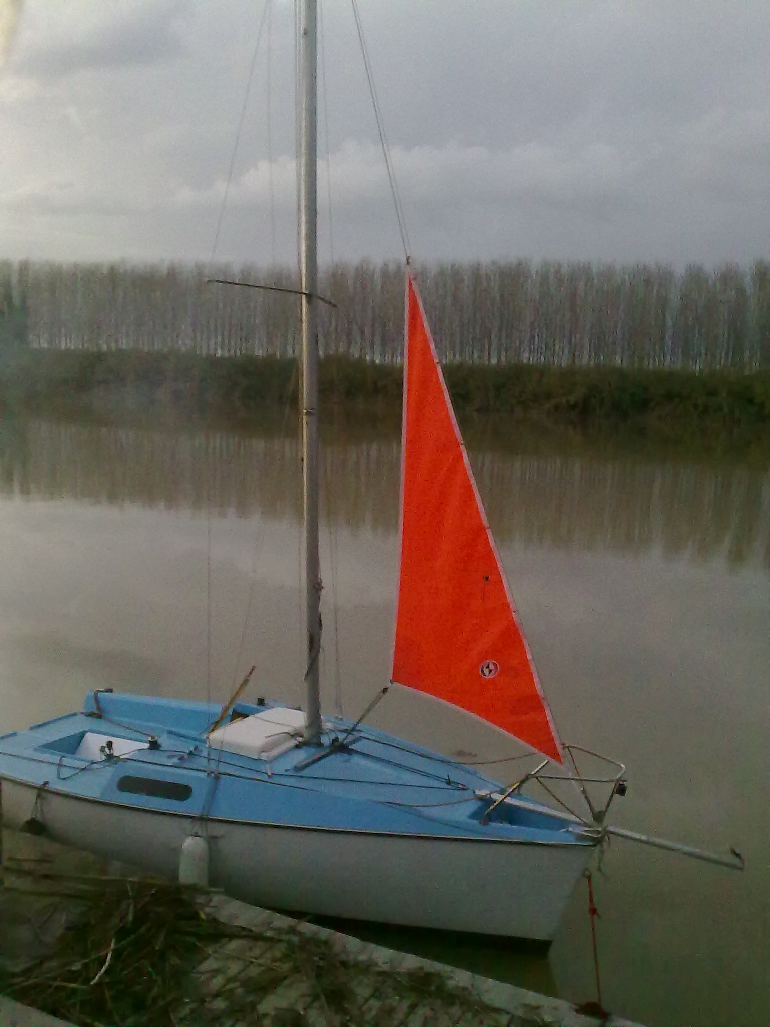

Bellina! Mi da l'idea di gran solidità, del resto se è fratta per i bretoni... con quel mare che si ritrovano....
Concordo con la vela "ridotta" (quando ce vo' ce vo'), ma un fiocco da tempesta nuovo per una barca del genere costa 300 euri ;) (il mio l'ho pagato così), magari non si usa mai, ma sapere che c'è rende tranquilli :)
