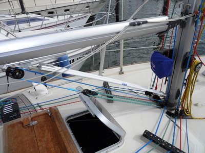

Se fai il circuito come ho disegnato il sistema ha 2 bozzelli. il carico viene moltiplicato per 4 e analogo la lunghezza che devi recuperare rispetto ad una scotta singola diretta.
hai 2 grossi vantaggi, la regolazione é più precisa e lo sforzo minore.

Se l'attacco del vang sotto il boma tira 100, tu ci appendi un bozzello, fissi un tessile a piede d'albero, passi nel bozzello e torni a piede d'albero. Se tiri da lì, sforzi 50, ma devi tirare 10 cm per far scendere il boma di 5.
Lo stesso sulla coperta: esci col tessile da piede d'albero attraverso un bozzello e ci piombi un altro bozzello; poi fai una V col vertice nel bozzello e i finali a due strozzatori uno per lato del tambuccio. Cazzando su uno solo degli strozzatori, dimezzi (quasi) lo sforzo e dovrai cazzare 4 cm invece di 2; se l'angolo della V è molto aperto, l'efficacia diminuisce, mentre per la quantità di cima dipende da molti fattori, ma non direi che si allunga...

MessaggioInviato: 18/01/2011, 13:15
Così Tramp?
