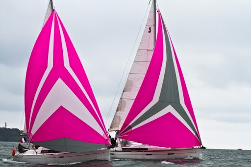

basta guardarli e si capisce:
il code-0 è quello a destra...
quello a sinistra è un code-D, simile ad un gennaker
un ibrido tra gennaker e uno spinnaker asimmetrico: bordo di attacco del gennaker e bordo d'uscita di uno spinnaker

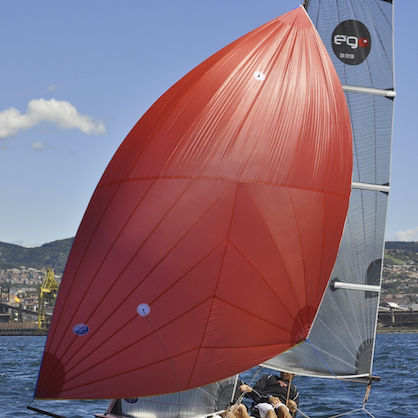

e questo un gennaker (nota quanto è alto il punto scotta rispetto al code 0)
gennaker.jpg [ 35.98 KiB | Osservato 9021 volte ]

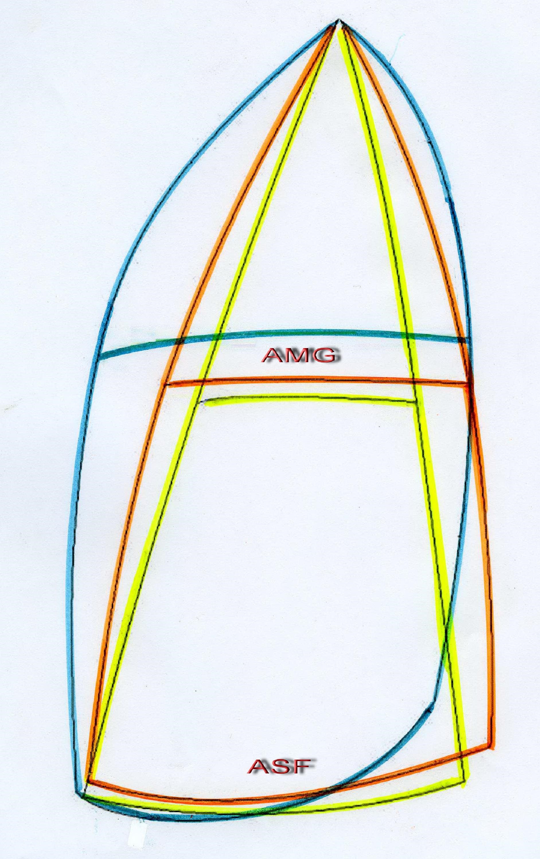

Questa immagine dovrebbe chiarire bene la differenza...
vele.jpg [ 786.71 KiB | Osservato 8297 volte ]
in giallo un drifter (per risalire il poco vento)
in rosso un gennaker
in blu uno spinnaker asimmetrico
Tecnicamente per distinguere uno spi asimmetrico da un gennaker si usa il rapporto tra la larghezza a metà altezza e alla base (AMG/ASF), se è intorno al 90% o più è uno spinnaker asimmetrico, se è circa 75% un gennaker, se è 60% o meno un drifter o Code 0.
