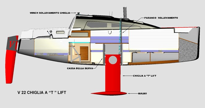

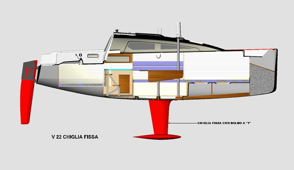

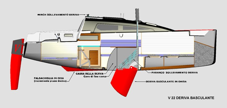

Scusami paddy, nel precedente messaggio ho usato il termine baionetta ma intendevo deriva basculante.
Per non fare confusione allego le tre immagini della barca con chiglia fissa, lift (a ghigliottina) e basculante.

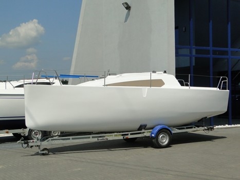

Il vikos 22 sfornato dallo stampo....
vikos 22.JPG [ 66.3 KiB | Osservato 4437 volte ]

Dove hai preso questa foto?
 Oggetto del messaggio: Re: Viko 22 - Bellissima! In arrivo. Progetto Sergio Lupoli
MessaggioInviato: 01/08/2012, 10:19
Dal sito del Centro Nautico Perina

Scusate l'innnnioranza, :oops:
ma solo quattro punti di appoggio non sono un pò pochi? Non si deforma lo scafo?
