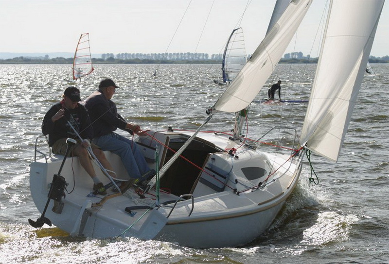

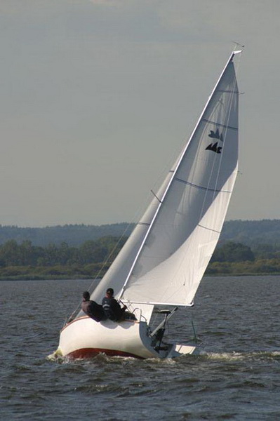

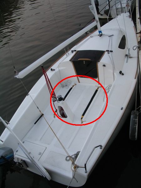

in condizioni di vento appena fresco, non c'è - o non l'ho vista - una soluzione per affidare un po' di stabilità al peso/posizione dell'equipaggio,
perche' non avevi montato le cinghie...
sulle sedute si possono montare in senso longitudinale due cinghie, servono per infilarci sotto i piedi e sporgersi per aumentare il momento raddrizzante.. come in una deriva.
ecco un paio di foto del fratello Pajnik 550R (la versione da regata) con le cinghie montate.
Commento file: cinghie
Pajnik550R_3.jpg [ 42.49 KiB | Osservato 14012 volte ]
Commento file: assetto con chinghie
Pajnik550R_1.jpg [ 179.69 KiB | Osservato 14011 volte ]
Commento file: contrappesi..
Pajnik550R_2.jpg [ 59.57 KiB | Osservato 14012 volte ]
