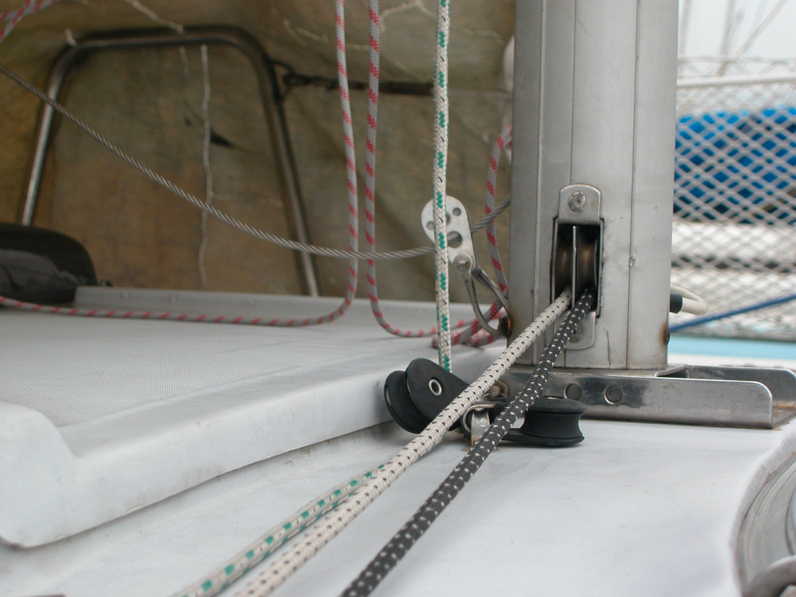

ribadisco l'utilita' e comodita' di avere il vang su circuito comodamente accessibile dal pozzetto lato sopravento ...
Appunto...
attenzione alla 3a foto...
la base dell'albero presenta seri segni di corrosione e spaccatura...
vabbe' che l'albero lavora in compressone pero'....
il problema e' che la base dell'albero e' in acciaio inox e l'albero in alluminio (ovvio..) e tra i due quello che viene corroso e' l'alluminio.
Il danno verticale più evidente al massimo ingrandimento richiede certo un intervento.
Tuttavia mi sembra che il profilo sia rivettato ad un piede in massello o pressofusione di alluminio, e che il danno di cui sopra sia da ascriversi (!) a movimenti reciproci almeno nel verso prua-poppa. Forse basterà saldare? (non sono esperto). Ma poi capire perché il piede resta fermo e l'albero oscilla avanti e dietro, e rimediare.
E' indispensabile correre ai ripari e frapporre l'apposito prodotto... ( es. duralac )
Per chiarezza, il duralac va tra il piede in alluminio e il binario in acciaio (scassa) solidale alla coperta: non c'entra nulla con quanto ho detto spora :)

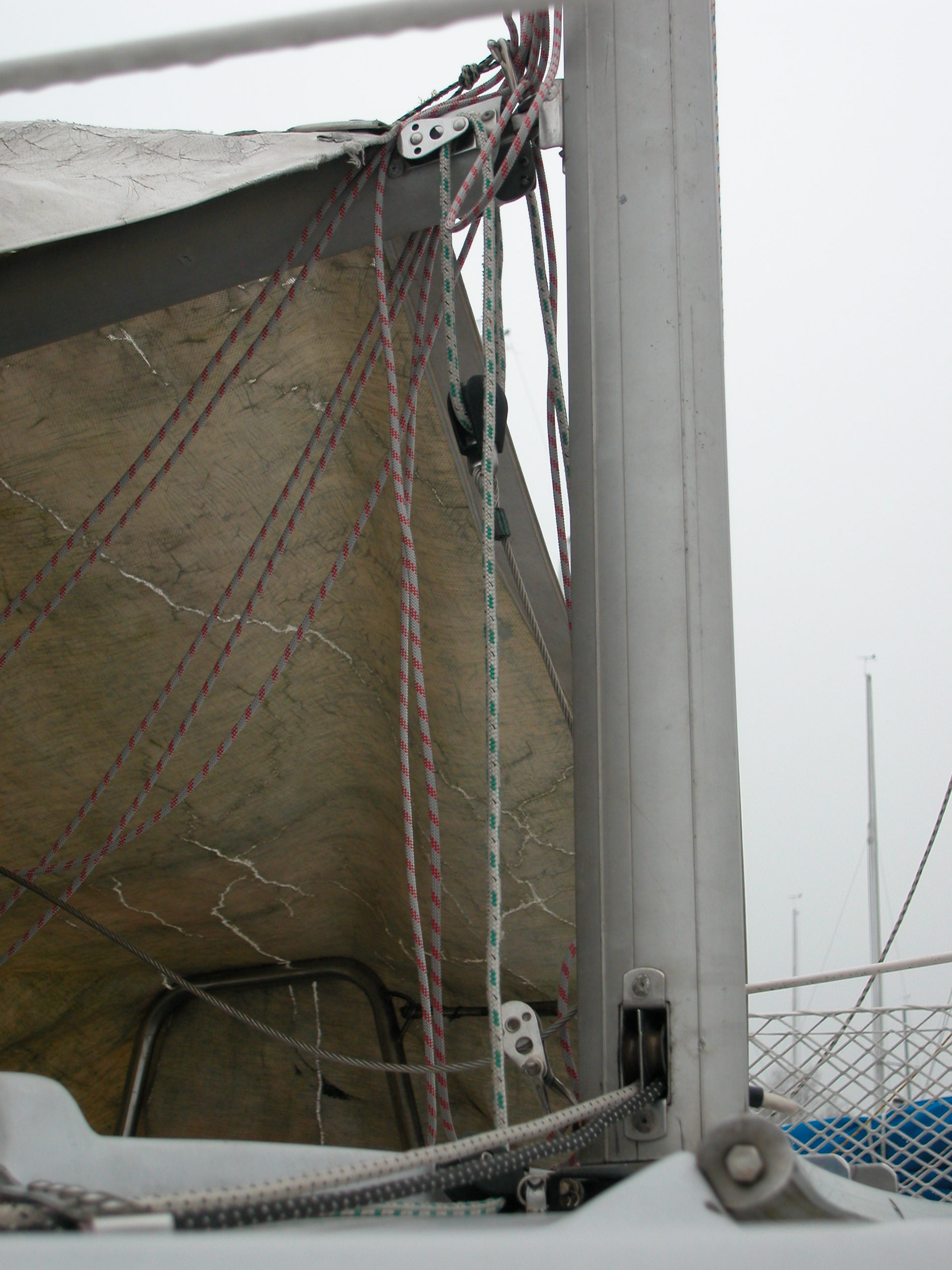

MessaggioInviato: 17/01/2011, 17:29
Iscritto il: 11/12/2010, 22:03
Messaggi: 63
Località: Mestre - Venezia
Aggiungo altre due foto di un vang di Micropomo (con uso cunningham?). :o Sono d'accordo con voi che la soluzione migliore sia vang rinviato in pozzetto. Quale diametro di cima mi consigliate? 4 o 5 ? Per le condizioni delle barche fotografate: ho visto che alcune sono veramente malridotte segno che il proprietario le tiene al Circolo solo per occupare il posto in attesa eventi migliori.... :cry:

MessaggioInviato: 17/01/2011, 18:08
No no no... posso assicurare che quel massello come lo chiami e' di acciaio inox... 100%...
e' identico al mio... sono sicurissimo...
il duralac va tra alluminio e inox... ( quindi anche sui rivetti in alluminio prima di metterli... )
per me il danno e' stato fatto disalberando.. quando l'albero e' inclinato di 45 gradi li c'e' uno sforzo tremendo...
MessaggioInviato: 17/01/2011, 18:16
il cunningam dovrebbe andare sulla brancarella della randa... non sul boma... quindi niente cunningam...
fa da vang e basta...
:shock:
solo che con una leva di ben 2cm ci vorranno migliaia di kg di tensione per produrre un qualche effetto...
direi che li ci sta solo per bellezza....
ma facciamo gli abbondanti... 5 o 6 ... anche perche' il 4 comincia a diventare difficile da stringere in mano e tende a "segartela"... molto piu' confortevoli da tenere sono almeno 5 o 6mm...
