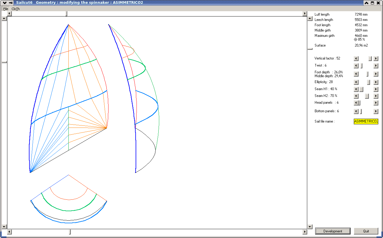

insomma ne esce questo:
asym.png [ 36.34 KiB | Osservato 8186 volte ]

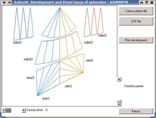

che va sviluppato in questi pannelli (meno di così non si può)
asym2.png [ 19.77 KiB | Osservato 8186 volte ]
vanno stampati, tagliati e incollati con nastro biadesivo.. (stiamo parlando di gennaker... nylon... non dacron)
poi si rifinisce il tutto cucendo i bordi con 3 fettuccie bianca sotto, rossa sx, verde dx e cucendo i rinforzi per le bugne e le bugne stesse..
facile a dirsi.. difficile a farsi...
Intanto per dargli una forma decente ci vuole manico...
