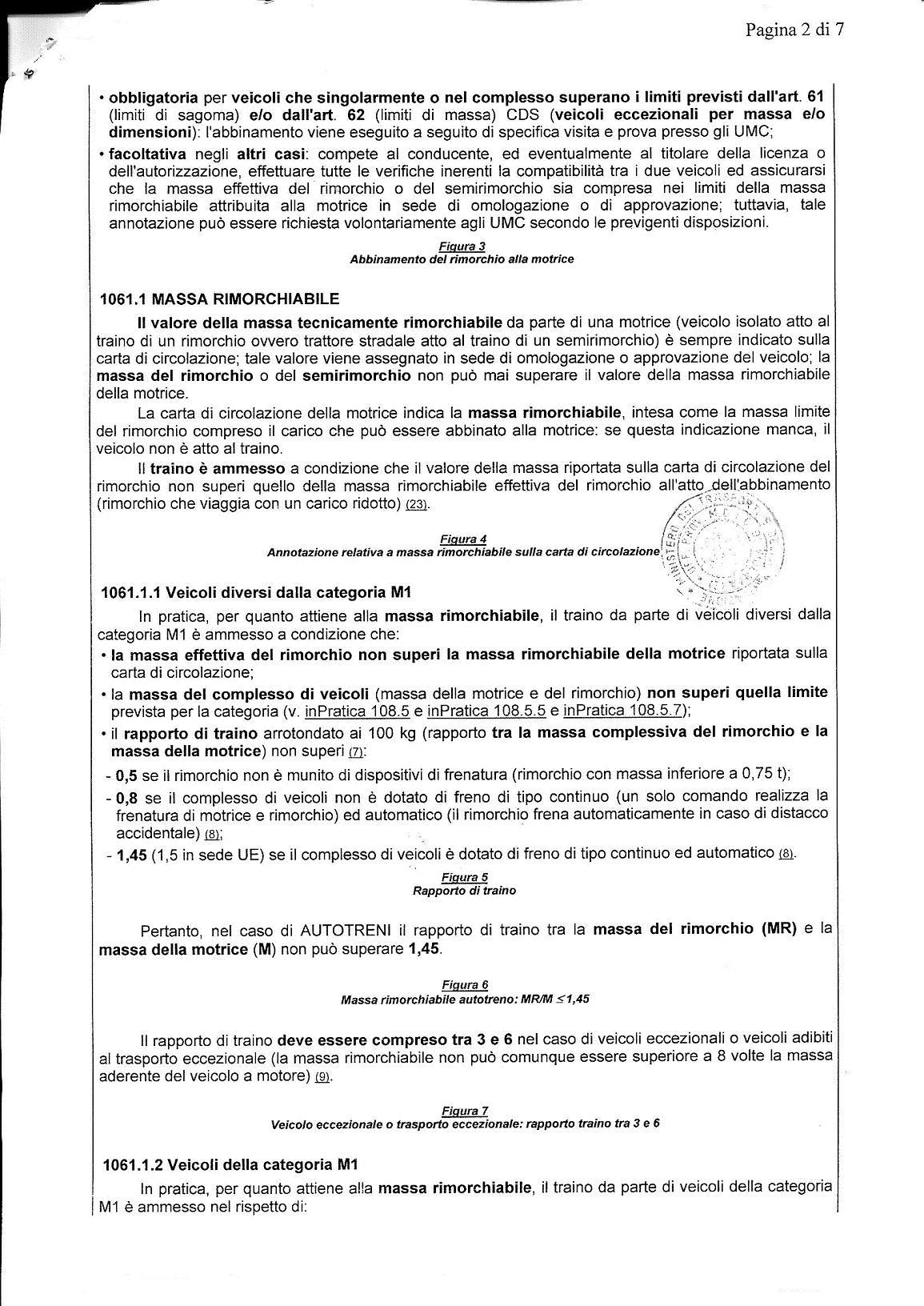

ecco quà : stampatelo e tenetelo tra il libretto . (evidenziate la nota 23 ...)
rimorchio 1.JPG [ 337.79 KiB | Osservato 7469 volte ]
rimorchio 2.JPG [ 517.44 KiB | Osservato 7469 volte ]

Temo che la normativa postata da Carlo1974, in alcuni punti, sia stata superata nel 2015, come descritto nel post seguente:
viewtopic.php?f=6&t=6155
In pratica, non essendoci più i TATS, non si puo', trainare un rimorchio la cui massa complessiva ecceda la massa rimorchiabile della motrice, anche nel caso in cui la massa reale rimorchiata sia inferiore.
Non ne sono certo al 100%, ma le due pagine postate mi sembra siano riferibili a norme antecedenti il 2015.
Se cosi' non fosse, sarebbe utile, se possibile, indicare i riferimenti delle due pagine postate
Bv

qualsiasi legge per essere "superata" è necessario che venga abrogata . di fatto è stata abrogata solo la normativa riguardo ai tats (e da quì nasce la confusione a livello di forze dell'ordine e dei vari sentito dire su internet...) . prima esistevano i tats (realtà prettamente italiana... diciamo che era un'escamotage ...) che avevano una doppia massa a libretto (massa massima e massa minima ) . in pratica la massa massima ne definiva il peso massimo raggiungibile dal rimorchio mentre la massa minima serviva .... a farlo ricadere su di un'altra categoria di patente . con l'ingresso in europa , la normativa riguardante i tats è stata abrogata e di fatto , i tats sono ora rimorchi a tutti gl'effetti ed essendo rimorchi han solo....la massa massima come tutti gl'altri . in pratica , la nuova norma (che abroga solo la parte riguardante i tats...) dice che per agganciare un rimorchio trasporto atrezzature turistico-sportive che ha come massa massima più di 750 kg , se il complesso motrice + rimorchio , supera i 4250kg non basta più la patente b96, ma serve la BE anche se lo porti in giro vuoto ..... insomma, di fatto l'escamotage (per la patente...) dei tats , non esiste più . premesso che facendo l'autotrasortatore , ho tutte le patenti e che come veicolo trattore ho un land rover defender (35 quintali di rimorchiabile a fronte di un rimorchio da 15...) , la cosa, non mi tange minimamente . la curiosità mi venne all'aquisto del rimorchietto perchè il mio socio doveva trainarlo con un doblò che aveva 1200 a libretto (vado a memoria....) , così chiedemmo sia alla cresci che non contenti (non si sà mai...) , a due autoscuole diverse . per cui , se avete dubbi sui particolari , direi che più che sui vari forum (dove si legge tutto e il contrario di tutto...) , convenga chiedere all'autoscuola più vicina a voi . se vi dicono che si può fare , fatevi dire dove stà scritto , se vi dicono che non si può fare , fatevi dire sempre dove stà scritto .

ho trovato questo . forse spiega meglio di me . comunque , il discorso di fare riferimento alla massa massima del libretto rimorchio , è riferita ai tats (che ora non han più ragione di esistere...) ed è riferita ai solo fini di abilitazione di guida (quale patente è necessaria ...) .
http://www.polizialocale.com/2017/07/11 ... olo-massa/

Grazie Carlo1974 per i riferimenti postati. Direi che internet non crea confusione, piuttosto aiuta a fare chiarezza, soprattutto se si individuano le normative corrispondenti.
Anche per me la questione e' marginale (ho la BE ed una motrice ben dimensionata), ma penso sia utile poter dirimere per quanto possibile la questione a beneficio del forum.
Se ben interpreto la tua posizione ed i riferimenti che hai postato, per riassumere (rimanendo nel campo dei rimorchi di massa complessiva massima entro i 3500 kg):
- 1) Ai fini della patente necessaria vanno considerate le masse massime (della motrice e del rimorchio) (per effetto della circolare 2460/2015, che ha abrogato le precedenti sui TATS);
- 2) Ai fini della possibilita' effettiva del traino va considerata la massa effettiva del rimorchio (Direttiva 97/27/CE del 22 luglio 1997).
Concordo infine sul fatto che avere una patente tipo BE ( o B96 in parecchi casi), mette al riparo da molte interpretazioni nel caso si venga fermati (in genere le forze dell'ordine quando vedono che si ha la BE non indugiano su ulteriori controlli, almeno questa e' la mia esperienza, sempreche' siano state osservate tutte le altre incombenze relative al traino).
