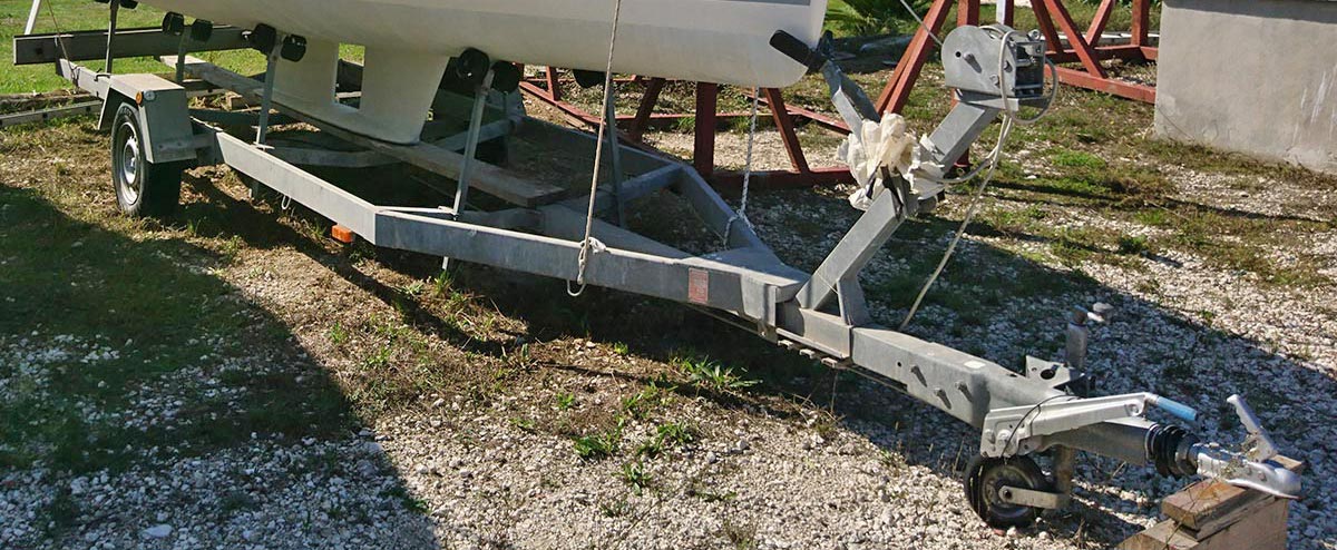

Allego qualche foto del carrello, come luci e catarifrangenti mi pare ok.
Mancano i limiti di velocità, meglio metterli vero?
Numero di telaio su targhetta e libretto corrispondono

carr_05.jpg [ 196.67 KiB | Osservato 7284 volte ]
carr_04.jpg [ 184.12 KiB | Osservato 7284 volte ]
carr_03.jpg [ 193.45 KiB | Osservato 7284 volte ]
Commento file: qui in effetti si vede che c'era un'altra targa,e che è stata tolta
carr_02.jpg [ 184.2 KiB | Osservato 7284 volte ]
