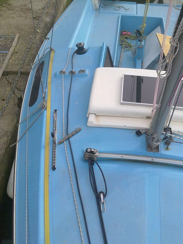

Qui: la striscia gialla dà un'idea di come disporle:
download/file.php?id=5603&t=1

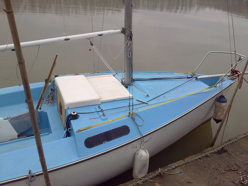

spark4650 ha scritto:
Paterazzo, ho trovato un cavo con redance e basta ma non so se e' lui. Mi dici che va collegato agli attacchi sul bottazzo dove in uno c'e' un bozzello quindi devo usare una cima fissarla ad un attacco farla passare nella redancia del paterazzo e poi sul bozzello?
Il Paterazzo è probabile sia molto corto al terminale devi fissare un bozzello in cui far passare un cavo in tessile fissato a poppa da una parte e dall'altra ad un paranco
Amantiglio, ma e' necessario visto che il boma non arriva a due metri ed e' leggerissimo in caso devo usare un cavo d'acciaio e farlo scendere dal carrello in testa d'albero?
L'amantiglio è comodo anche con un boma leggero: sorregge il boma quando la vela è ammainata, lo sorregge per mettere il cagnaro, evita che vada a sbattere sulla tuga.
Il carico è minimo, deve sorreggere al massimo il tuo peso quando ti appoggi, va quindi benissimo una cima da 6 mm, lo fissi in testa d'albero con una gassa e lo agganci al boma alla giusta lunghezza, se proprio vuoi puoi farlo regolabile con 2 anelli in basso o con un piccolo paranco.
Per alberare ho pensato di appoggiare l'attacco dell'albero sulla scassa forata inserire un perno, ...
Fin qui va bene ;)
...agganciare lo strallo una sartia ed alzarlo agguantandolo per il paterazzo, l'albero e' leggerissimo con due mani lo sollevo facilmente con una mano posso mantenerlo.
Le due sartie (sono acquartierate vero?) se possibile già più o meno regolate, con una drizza, eventualemente aiutato dal paranco della scotta randa fissato a prua, issi l'albero sostenendolo da poppa mentre si solleva; arrivato in posizione le sartie lo terranno dai lati la drizza da prua puoi quindi lasciarlo e andare a prua a fissare lo strallo.

Io le lifelines le ho fatte con due funi di vincolo da paracadute, carico di rottura 2.800 libbre!! :D
Poi son gialle e le vedo di notte, senza contare che fanno parecchia scena.... :P
safety lines.jpg [ 508.17 KiB | Osservato 4994 volte ]

nON MI BACCHETTATE TROPPO ma ditemi, il PATERAZZO e' proprio necessario????
Il mio barchino ha lo strallo due sartie basse e le due alte poi dovrei montare il paterazzo ma come faccio a muovermi su una barca da 5 x 2 mt. al baglio masssimo? Addirittura un paterazzo sdoppiato......e come faccio a mettere in moto il motore o a muovermi in coperta sotto tutti sti cavi d'acciaio? L'albero non ha neanche le crocette quindi le sartie scendono molto angolate, per l'amantiglio ok una volta infierita la randa si scioglie e non da fastidio. Inoltre ho letto che il paterazzo serve (anche?) per arcuare l'albero ed avere maggiore velocita' ma io non ho velleita' velocistiche.
