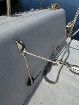

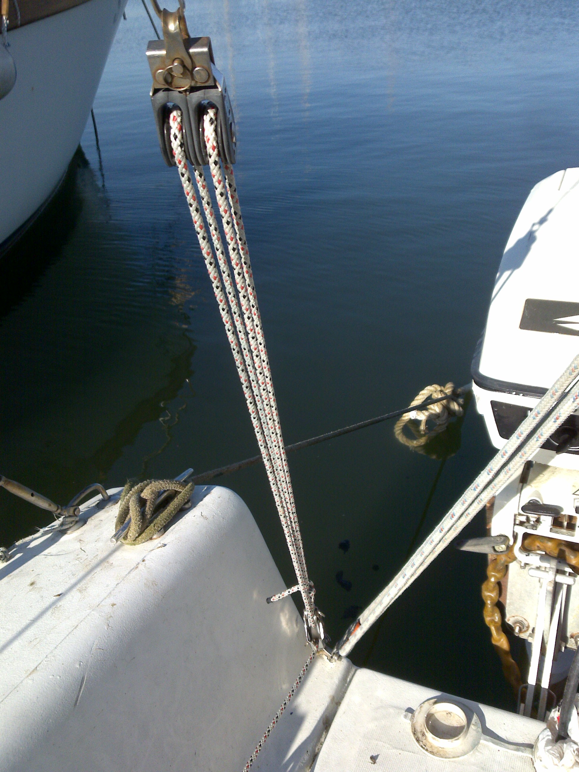

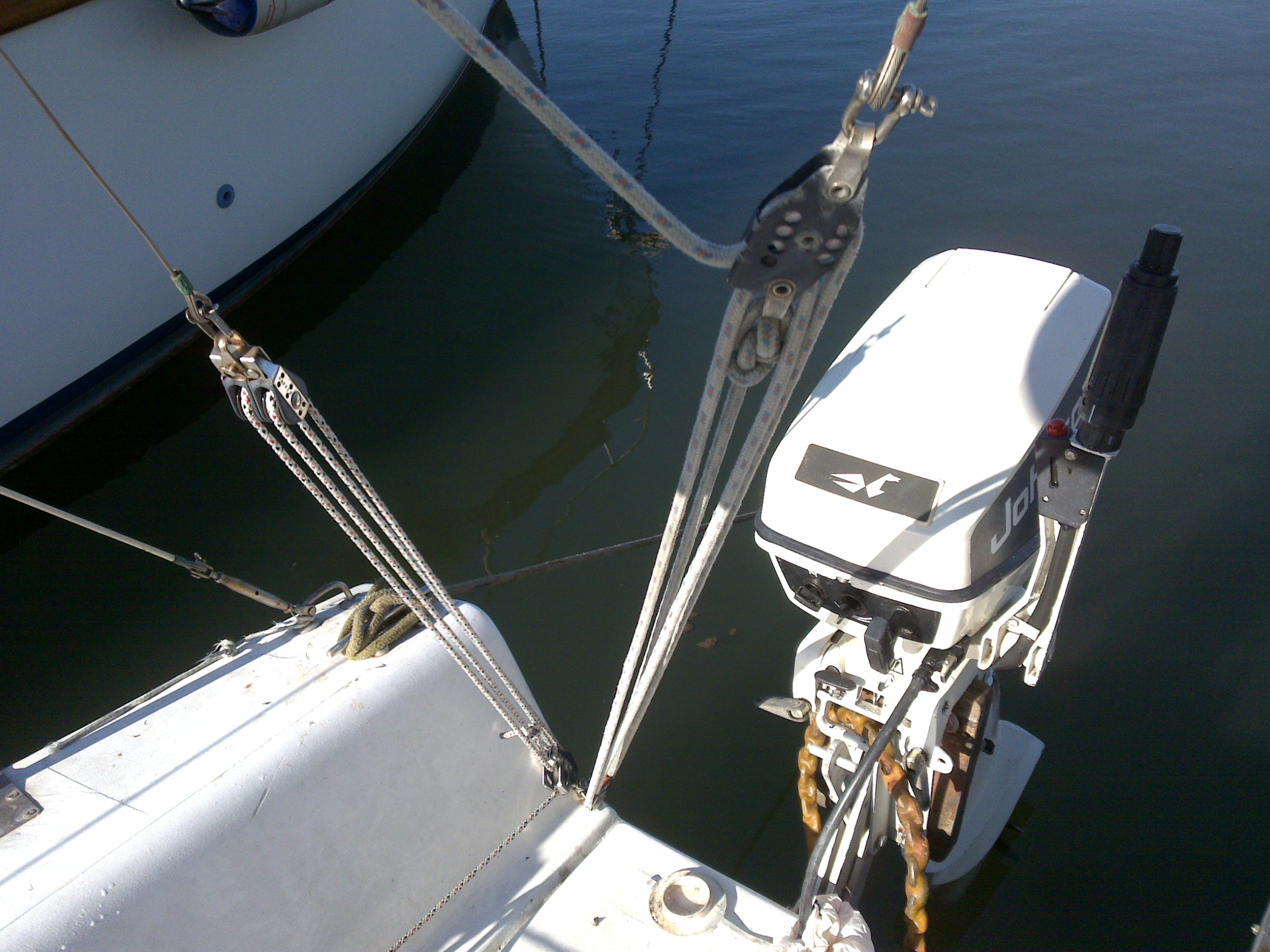

Beh il paterazzo (come avete fatto a vederlo mi chiedo), per quello che deve fare ancora ancora va benino, verrà spietatamente sostituito perchè fa schifo ma il concetto sarà fondamentalmente simile, quello che è assolutamente inadatto sono, ripeto, le volanti!
Voi come le impostereste?
Almeno come bozzellame per la parancatura prima di tutto non mi convince abbastanza l'accoppiamento fra bozzello affiancato e violino, ma quello non è niente, è lo strozzatore il vero problema, mi chiedo se sia meglio avere uno strozzascotte a ganascia sul paranco a violino basso (ovviamente un pezzo nuovo) oppure riportare all'anello di scorrimento la scotta e poi sostituire il piccolo cleam-cleat con un viadana da 13 euro (cosa che ad ogni modo vede la sostituzione della bozzello basso. :geek:
A parte le preferenze su distanze, posizionamento e inclinazioni che possono essere personali il discorso è avere lo strozzatore rimandato a poppa o posizionato sulla paratia del pozzetto come è predisposto ancora adesso?
Riallego le due foto che magari tornano utili:

a costo di sembrare un disco rotto...
crocette acquartierate,crocette acquartierate,crocette acquartierate,crocette acquartierate
1) cavar via quelle volanti strutturali da poppa
2) acquartierare le crocette spostando indietro il punto di attacco delle sartie alte (dove ora sono attaccate le basse)
3) indifferentemente aggiungere un golfare accanto all'attuale delle basse (sfrattate dalle alte) per spostarvi le basse Oppure agganciare una piastra triangolare (con 3 fori) fra golfare e sartie in maniera da poter agganciare due sartie sullo stesso golfare (le alte e le basse).
4) Opzionalmente spostare le volanti non piu' strutturali (magari riducendo la demoltiplica) nel golfare a fine tuga accanto ai winch. Ma moltissimi micropomo sono senza volanti.
Faccio notare che essendo l'albero del micropomo molto flessibile non ha gran senso un armo con crocette dritte, comunque si riesce a farlo flettere facilmente alla bisogna anche con le crocette acquartierate...
Piuttosto invece delle volanti vedo utili nella regolazione della forma dell'albero eventualmente le basse "regolabili" [nella mia ci sono le basse e le volanti entrambe parancate e "regolabili", le uniche manovre realmente fisse sono le sartie alte e lo strallo]
In pratica:
- paterazzo: serve solo a flettere la penna in alto e aprire/chiudere la balumina in alto
- volanti posizionate ai winch: servono a regolare (contrastare) la catenaria dello strallo di prua
- basse: sono la vera regolazione della forma dell'albero, la loro tensione da la forma all'albero dall'attacco delle sartie alte in giu'..
