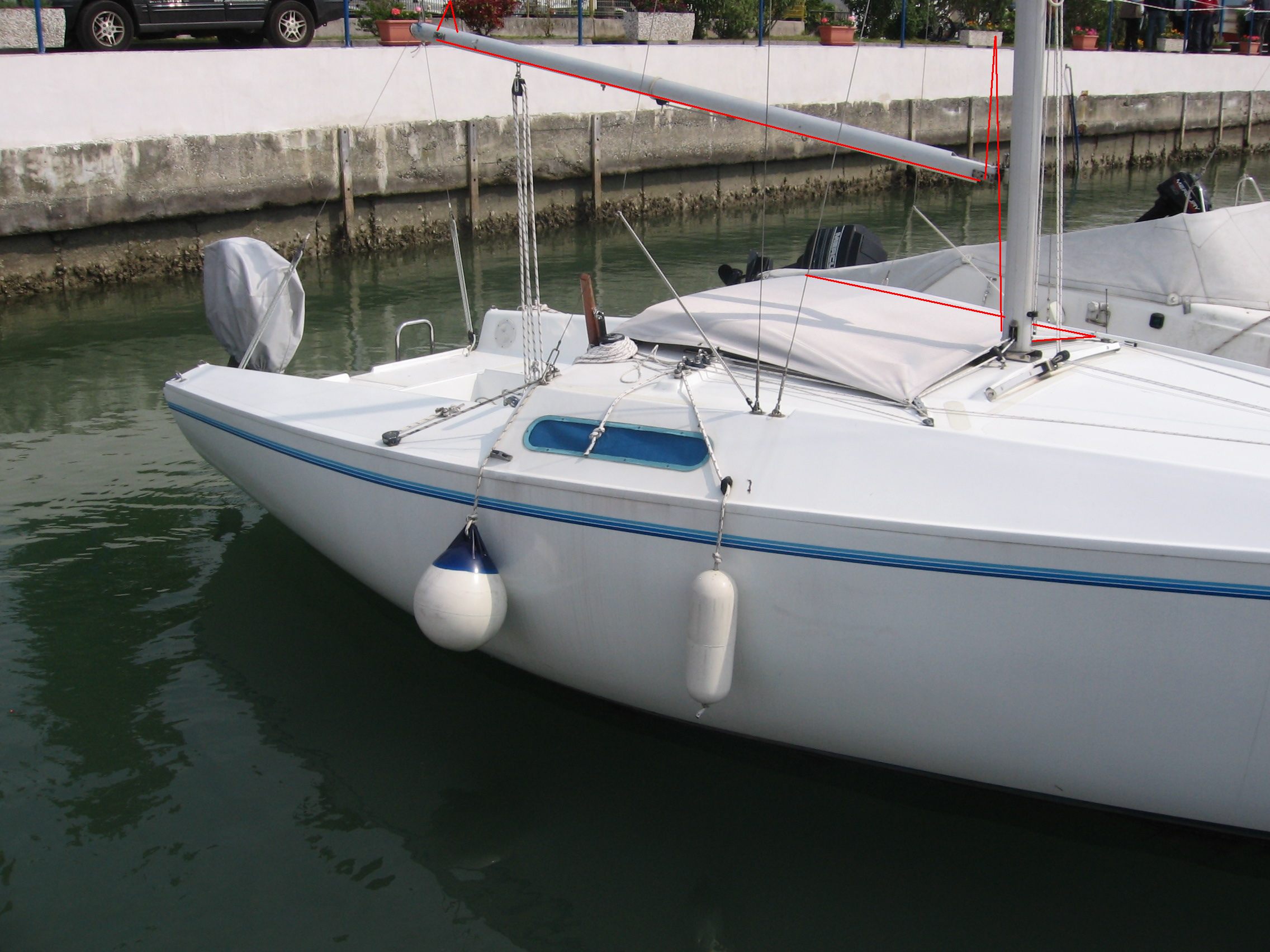

Alcuni dettagli che non riesco a cogliere dalle foto che c'erano nell'annuncio:
- l'armo e' frazionato vero? (non si vedeva la parte alta dell'albero)...
- ci sono le volanti? ( mi pareva di averle viste..)
- foto del boma? non c'e' proprio nulla per le borose? nessun golfare per il vang?
Ti metto una vecchia foto in cui si vede il vang della mia renetta...
Commento file: vang
vang.jpg [ 170.05 KiB | Osservato 5892 volte ]
c'e' una parte in treccia d'acciaio fissata alla base dell'albero (dove c'e' un golfare) e al cui estremo c'e' un bozzello. Il resto e' in tessile normale e fa un circuito riportato in pozzetto cosi' lo puoi cazzare sempre stando sopravento.. le due estremita' sono strozzate da due dei tanti strozzascotte presenti in batteria.
Anche sul boma c'e' un golfare con un bozzello.

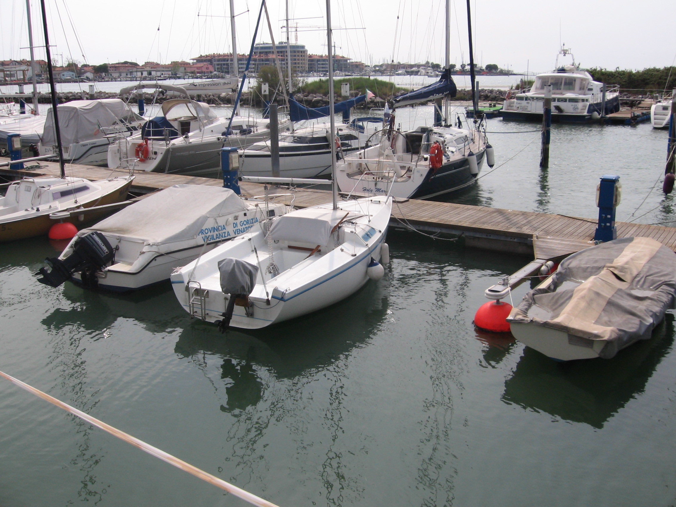

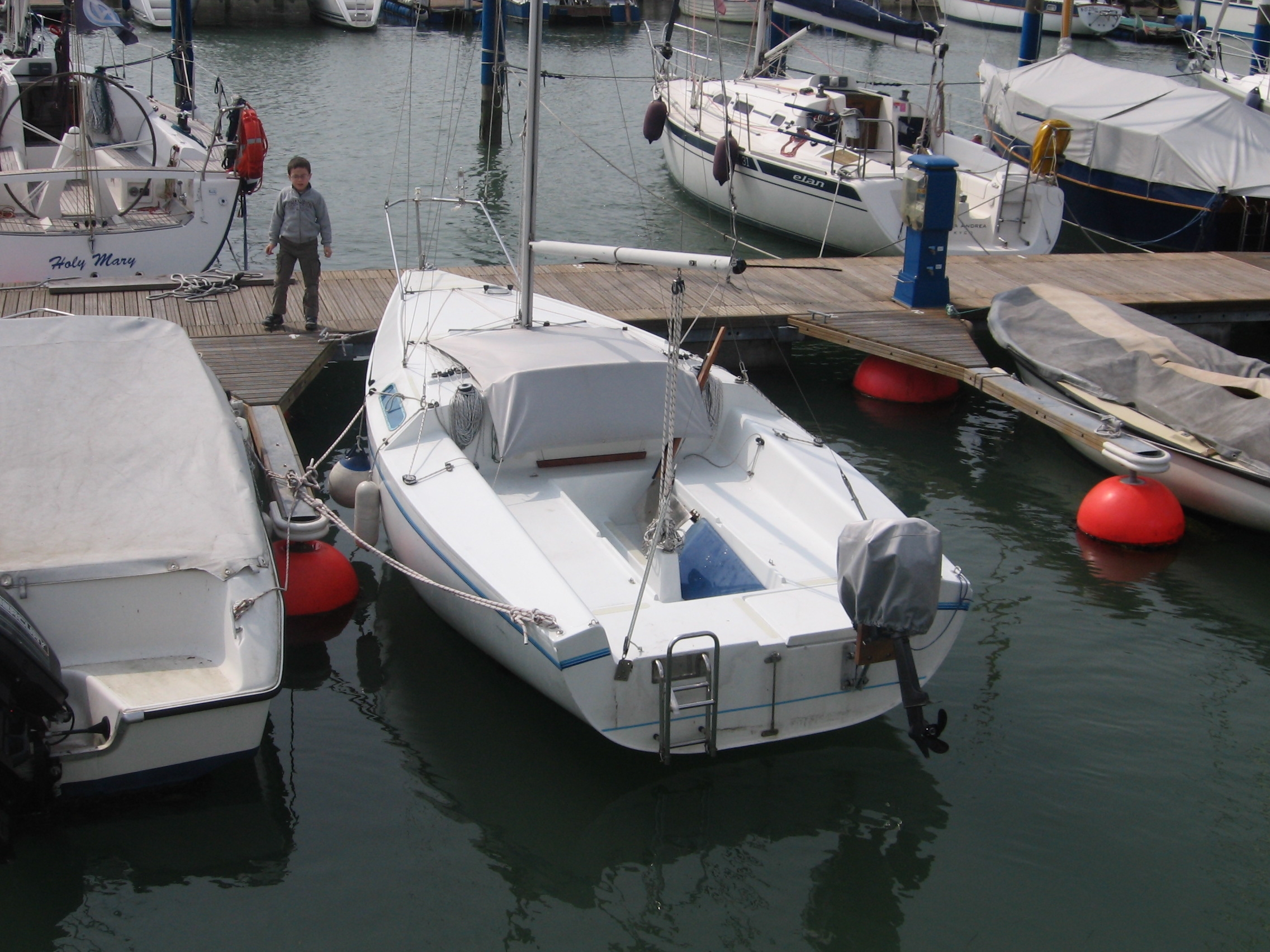

Sì, intendevo Nautimarket a Carlino, vicino a Grado. Ecco qualche foto della barca, in darsena. Grazie per le indicazioni sul vang, purtroppo il vecchio proprietario mi ha detto che non lo ha mai avuto... :cry:
073.JPG [ 1.9 MiB | Osservato 5886 volte ]
059.JPG [ 1.64 MiB | Osservato 5886 volte ]
029.JPG [ 1.79 MiB | Osservato 5886 volte ]
MessaggioInviato: 11/01/2011, 18:24
Molto bella e ben tenuta, complimenti. ;)
MessaggioInviato: 11/01/2011, 18:36
si si che ce l'ha il vang...
controlla .... sul boma nella parte vicino all'albero in basso c'e' un golfare.. quello dove va agganciato il vang.
analogo per le borose, i bozzelli fissati ai lati del boma sono per le mani di terzi...

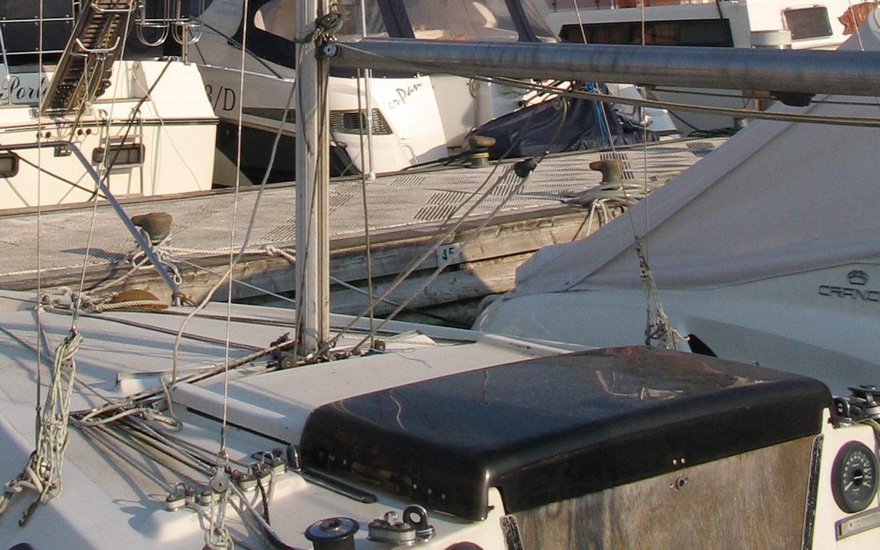

ti allego due immagini della tua barca dove ho disegnato il circuito per le mani di terzi ( la prima... )
Commento file: circuito mano di terzi
borosa.jpg [ 380.87 KiB | Osservato 5870 volte ]
la seconda mano e' esattamente uguale ma dall'altro lato..
In quest'altra ho disegnato il circuito del vang
vang.jpg [ 384.36 KiB | Osservato 5870 volte ]
usi due strozzascotte della batteria (io uso i due piu' interni) e regoli dal lato che ti viene meglio..
Io ho il pezzo celeste in treccia d'acciaio, ma non vedo problemi se lo metti in drizza di dyneema.. i due tondini sono due bozzelli.
I bozzelli alla base dell'albero li hai gia'... devi usarli per lo scopo giusto... ( non servono per rinviare le drizze.. quelle vanno direttamente dal rinvio multiplo a dentro l'albero).
Spero sia tutto chiaro..
