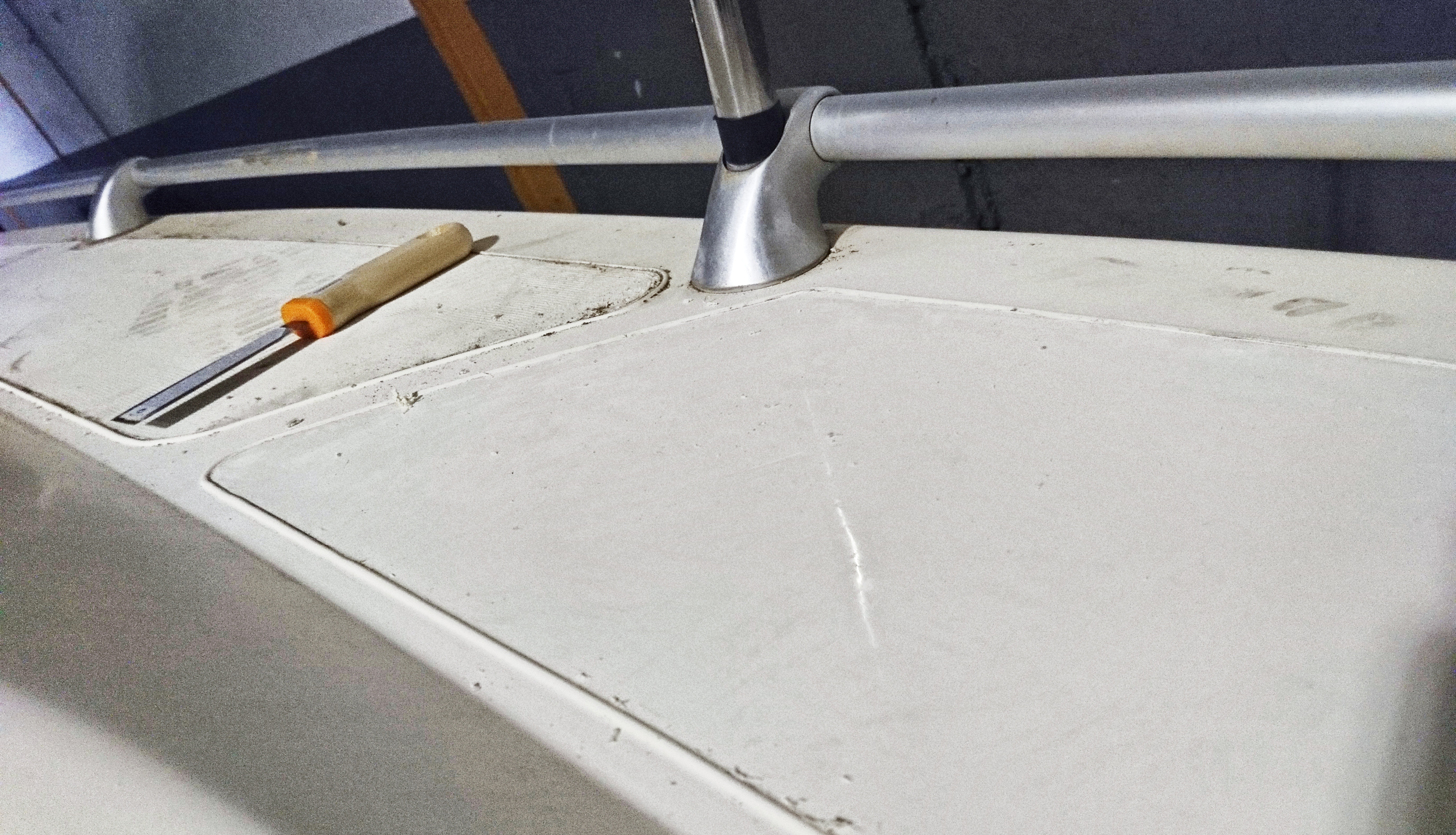

Ho finito anche di togliere il TBS da un lato, un po' una menata, ma è venuto via bene.

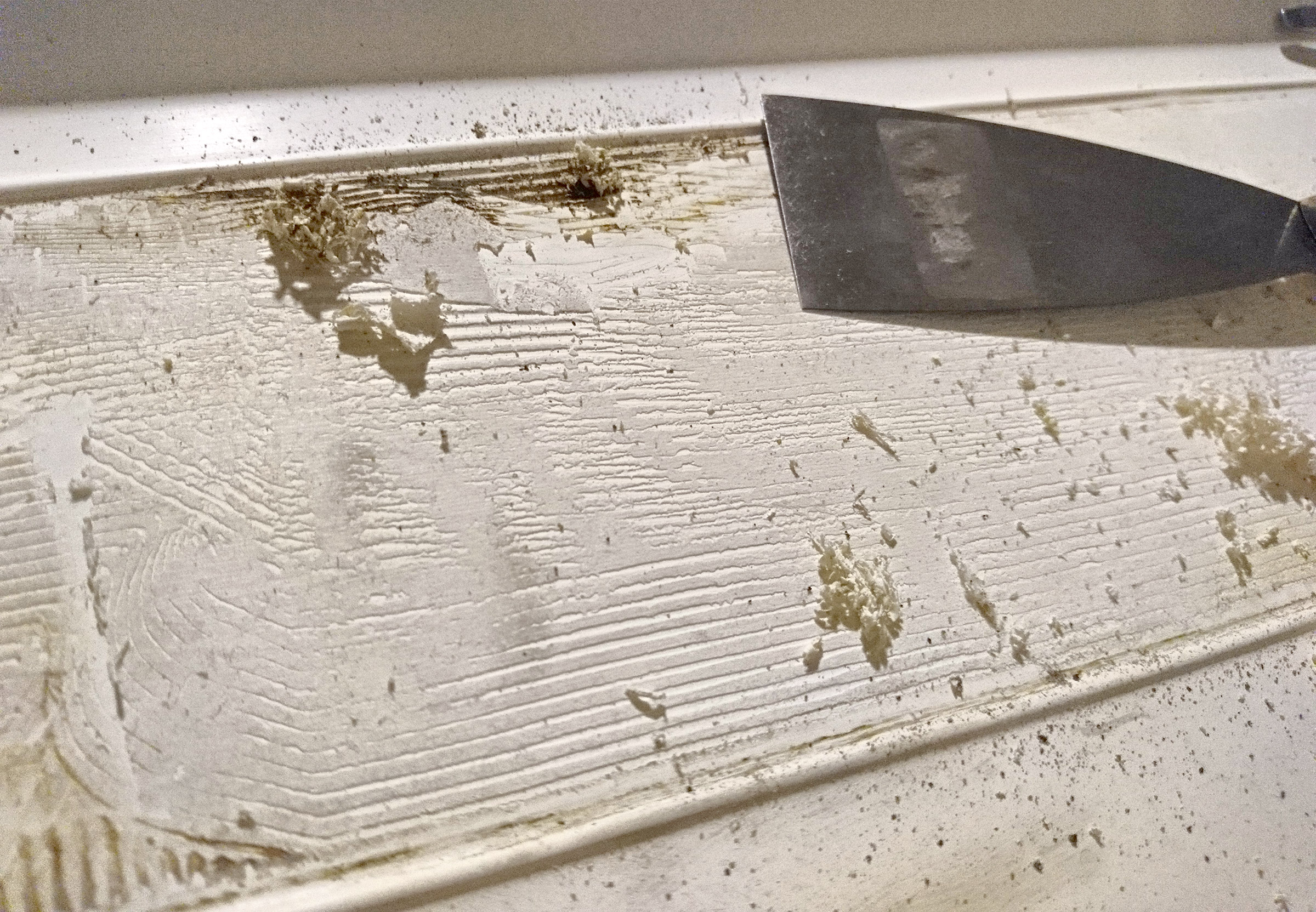

Adesso c'è da trovare un metodo veloce per togliere la colla... che viene via sì con la spatola, ma ci vuole una vita!
Diluente? Altro? Il gelcoat è contento?
Qui va meglio, salvati dall'acetone, che ammorbidisce (un po', senza esagerare) la colla, che poi viene via con spatola ed odg.

ho avuto un etap 22i e non posso che confermarti che Etap è un cantiere di qualità nettamente superiore ad ogni altra barca "industriale".
Per il TBS, avrei aspettato a toglierlo, è un prodotto di ottima qualità (infatti la sostituzione con l'originale è costosissima), avresti potuto lavarlo e provarlo in acqua per renderti conto della funzionalità.
Ormai l'hai tolto, ti consiglio, quindi di valutare KIWIGRIP, un prodotto "verniciabile" di facile stesura e buonissima qualità.
discorso chiglia tandem, rispetto alla chiglia lunga, probabilmente lo sai già, ma con vento sostenuto c'è una sensibile differenza...
Grazie, fa sempre piacere un buon parere sull'acquisto, soprattutto se dato con cognizione di causa.
Non metto in dubbio la qualità del TBS, ma il mio aveva comunque i suoi 12 anni. Era ridotto veramente male, tanto da non poterlo guardare :?
Per la chiglia tandem sono curioso di provarla, posso immaginare la differenza rispetto ad una classica.
guarda che poi ti annoi :lol:
ti prudono le mani, dì la verità ;)
che non serve, ma quasi quasi la ridipingo rossa :lol: :lol: :lol: tanto per fare qualcosa
Sereno che non mi annoio...
Altro che prudermi le mani, ma sono fatto così, ormai mi sono abituato. E cmq c'è un sacco di lavoro da fare.
Anche se rossa non la farei mai! :lol:
