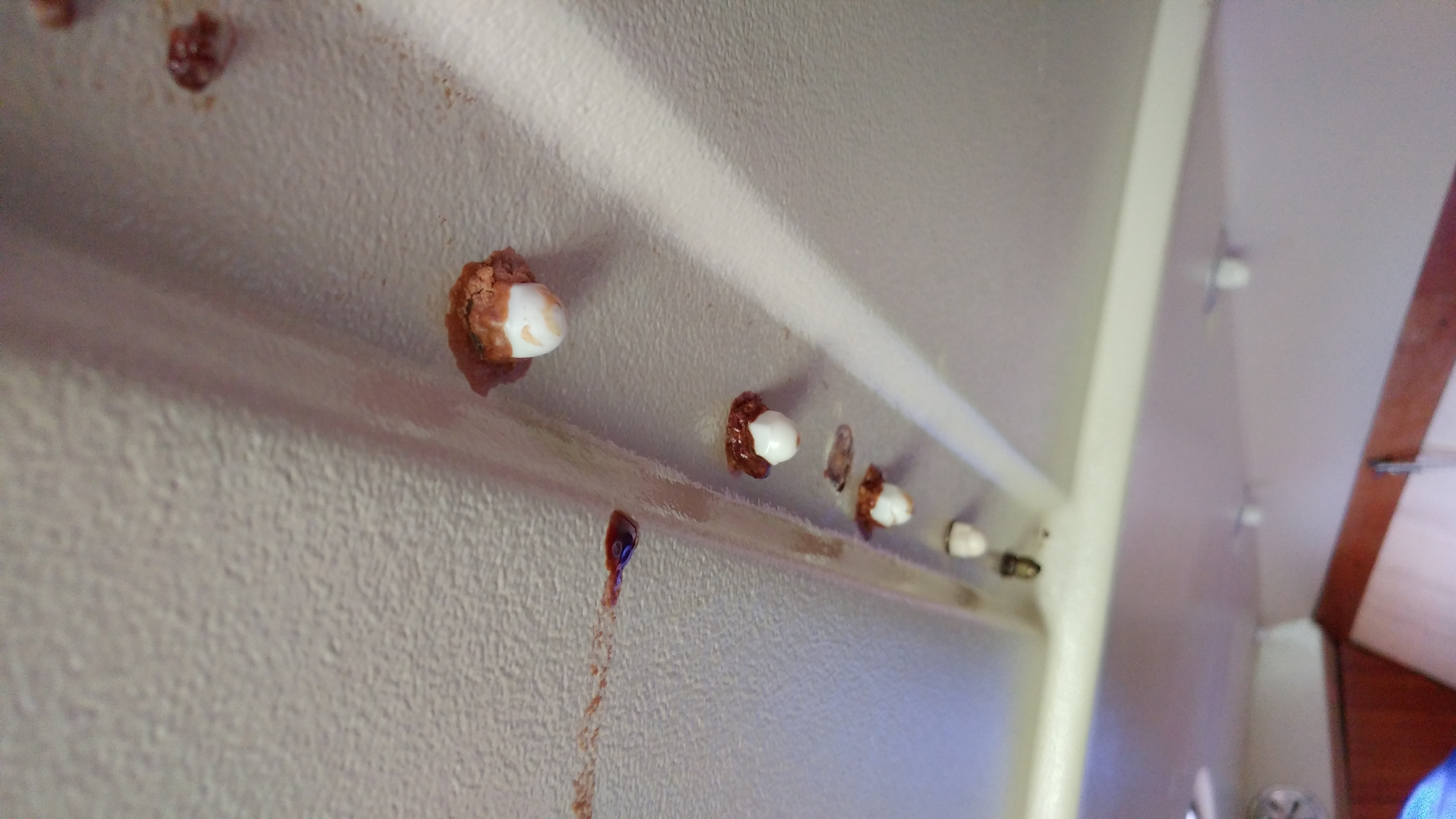

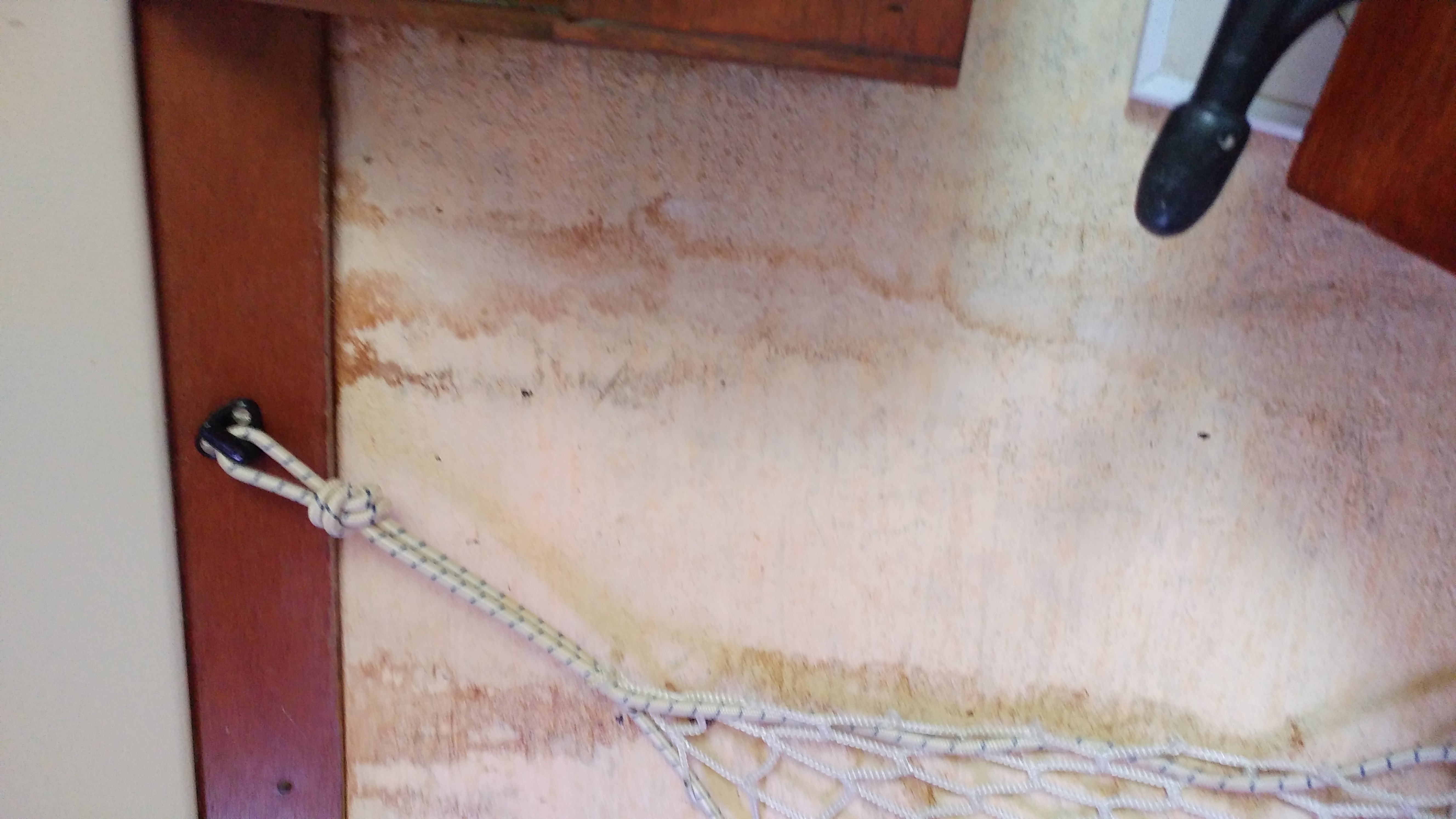

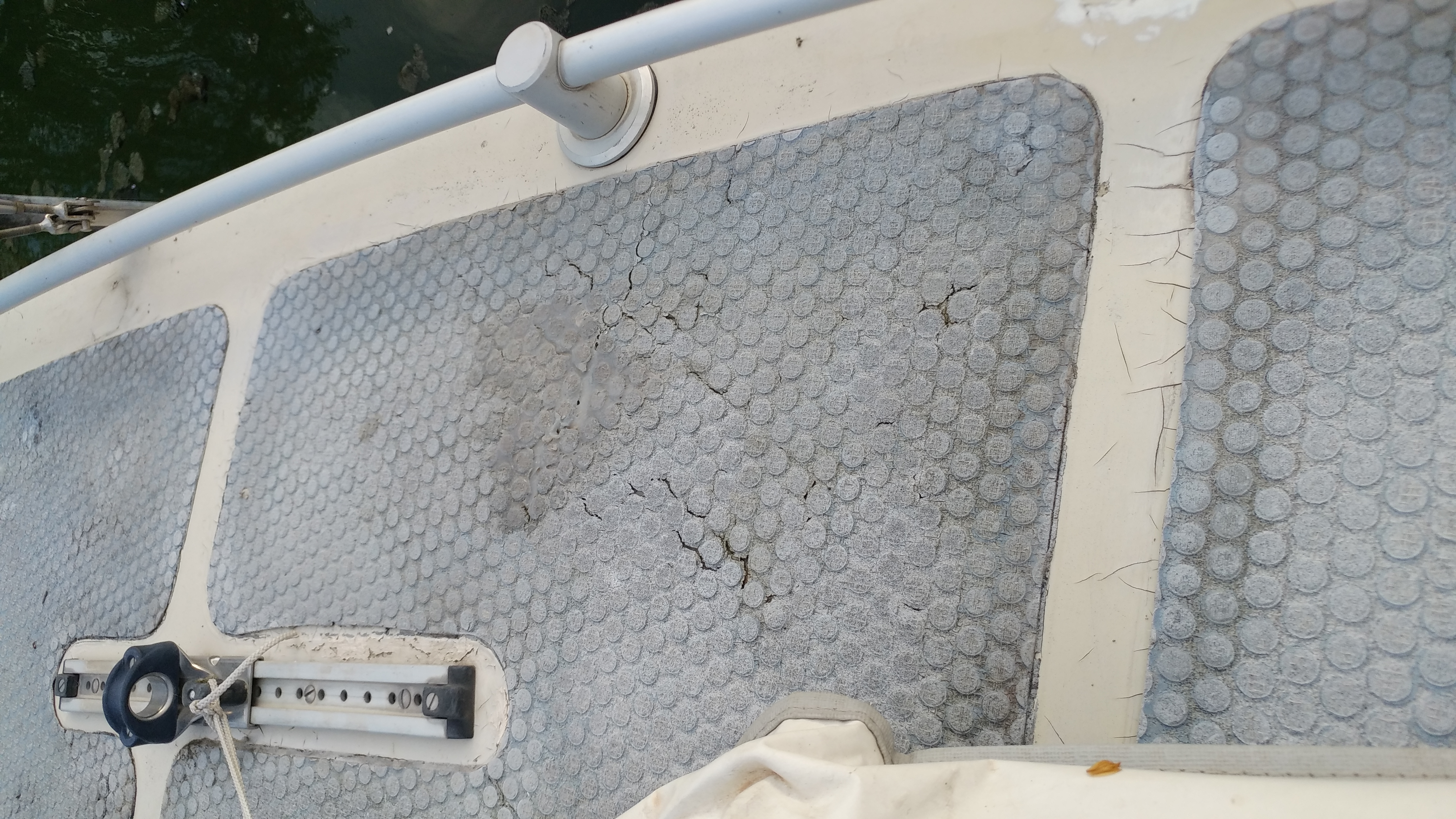

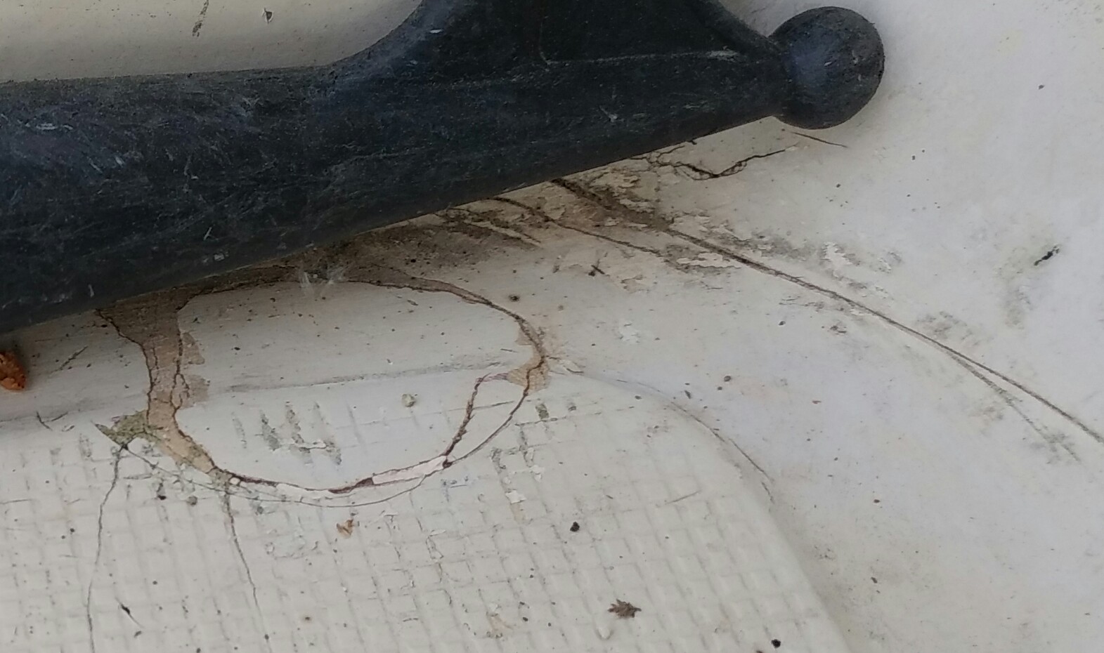

Ho bisogno di un vostro aiuto ragazzi.
Sono andato a vedere un etap20, del 1985. La barca è bella, ma come prima impressione non mi sembra tenuta bene. Il proprietario non ci capisce molto quindi non mi sapeve dire un gran che. Ho fatto alcune foto delle prime cose che mi sn saltate all'occhio.

Segni di incuria banali su una barca di trent'anni. Purtroppo l'Etap ha la schiuma nel controstampo, se vi entra acqua è un disastro e la ruggine sui dadi rotaia sono un chiaro segno.

Quindi le crepe sulla vetroresina non sono niente di grave e facilmente risolvibili? Ce ne stavano molte. Mentre quei dadi arrugginiti sono un brutto segno. Ho visto anche macchie di umidità all'interno, un rigonfiamento nel ponte forse in linea con auei dadi e credo risolto in malo modo con della resina, poi dentro ci stavano altre crepe che facevano vedere chiaramente in controluce la vernice fuori.

Le crepe, comunemente definite "ragni", sono normale decadimento, tutte le barche ne hanno. Le puoi semplicemente lasciar stare e fregartene, o chiudere usando un filler per gelcoat, anche se l'operazione sovente è esteticamente peggiore del danno. L'unico vero modo risolutivo e riverniciare l'intera coperta.
I "rigonfiamenti" sono un bel problema, segno di distacco del "core" (anima) dal gelcoat superficiale, dovuto quasi sicuramente a umidità penetrata nel controstampo; in piccole dosi è cosa di poco conto, ma su un Etap che è interamente controstampato può essere un bel problema, arrivando perfino a manifestare osmosi dall'interno impossibile da risolvere e che a lungo andare può delaminare lo scafo.
Prova con un mazzuolo in gomma a sondare tutto lo scafo, non solo la coperta, dove suona "sordo" c'è delaminazione.
Personalmente lascerei perdere, a meno che non sia un prezzo stracciato, nel qual caso per qualche anno te la godi e poi la demolisci.
