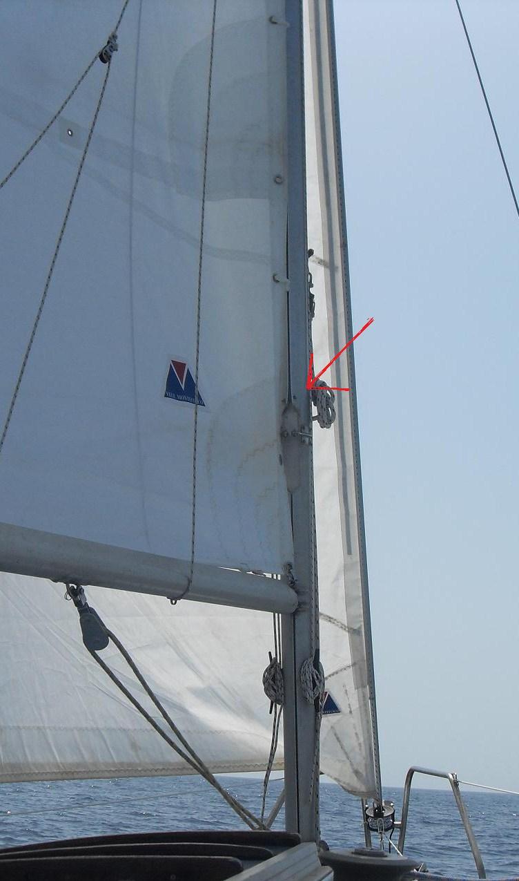

Non c'è bisogno di foto, almeno credo. Vediamo:
-l'elastico è robusto, ben teso, avvolto intorno all'albero;
- a che altezza? dove impedisce l'uscita verso il basso ai garrocci quando ammaini la randa.
La 'spina' ha la stessa funzione:
- è una coppiglia (o copiglia) che entra in due fori e non si muove per attrito, perché deve forzare un po';
- i fori sono fatti proprio sull'estremità bassa della canaletta; la coppiglia arresta i garrocci e non li fa uscire quando ammaini la randa.
Però adesso ho trovato una foto e... te la regalo!
I fori sono indicati dalla freccia: attraversano le due 'ali' della canaletta. Lì dentro deve passare la spina;
La spina deve essere assicurata per non perderla quando vuoi togliere la randa; basta un sagolino da 2 mm, assicurato nelle vicinanze.
L'elastico, se vuoi usarlo al posto della spina, va messo attorno all'albero alla stessa altezza dove in foto c'è la spina, e deve essere ben stretto, per sorreggere il peso dei garrocci/randa.

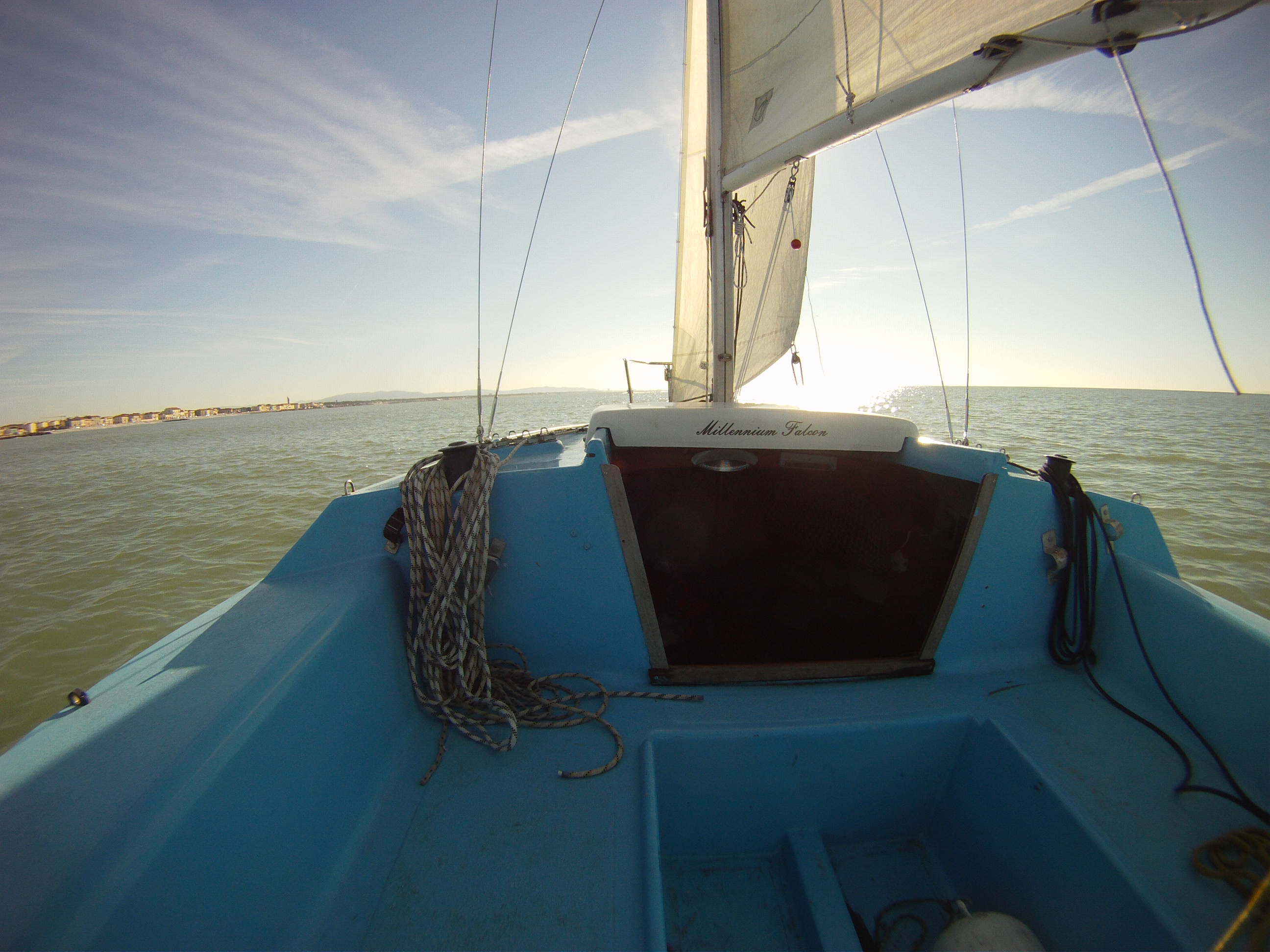

Non ho una foto con l'elastico montato, perchè ripeto che lo uso poco (quasi mai), ti metto questa in cui si vede la base: mi sono fatto un elastico a misura, lo fisso alla galloccia (quella più in alto) gli faccio fare il giro dell'albero e di nuovo alla galloccia. Praticamente impedisce ai cursori di uscire dalla canaletta, tutto qui...
GOPR1366.JPG [ 1.64 MiB | Osservato 4489 volte ]
