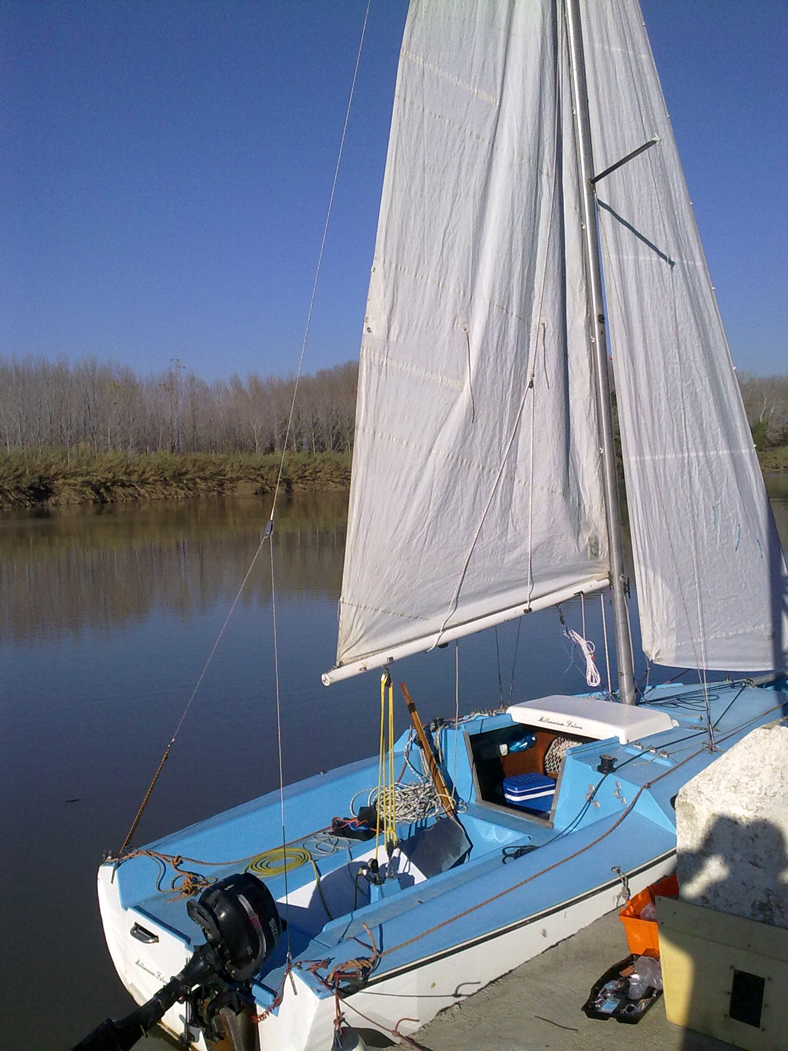

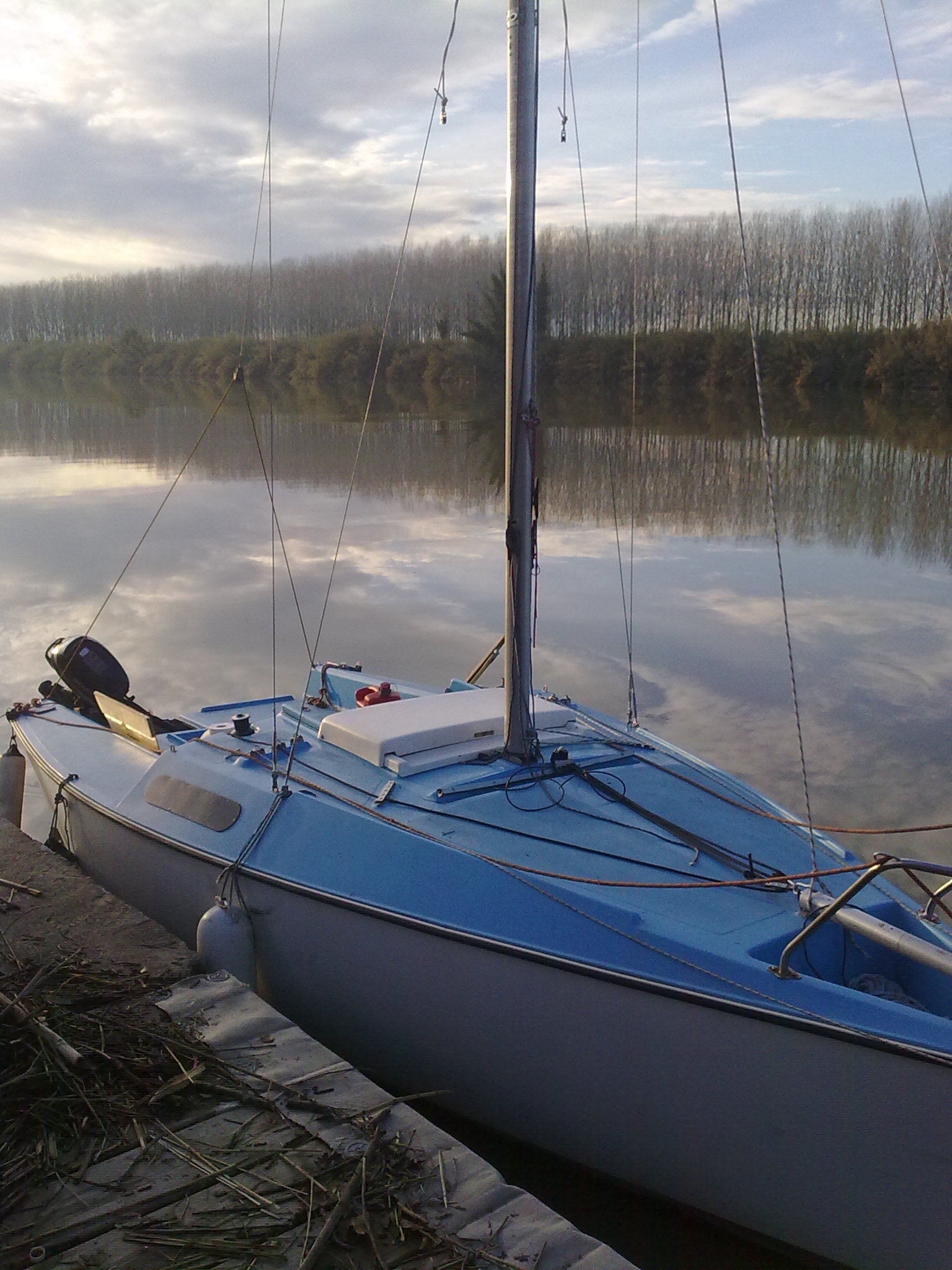

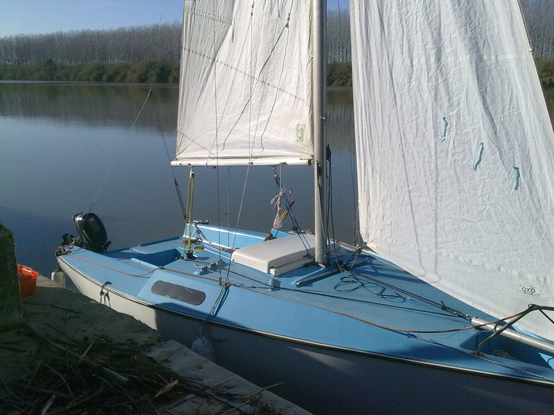

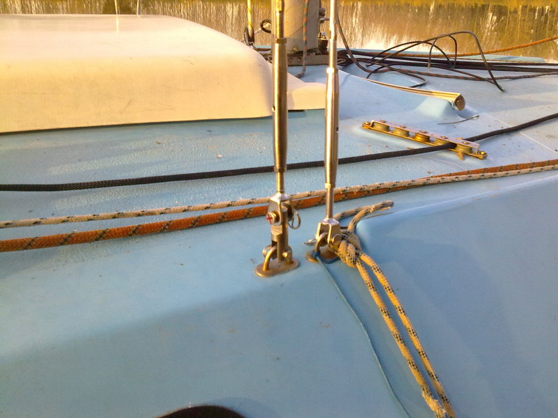

Finito!
Messa la "prolunga" alle sartie alte (foto 1), non sarà una cosa bellissima, ma non ci vedo problemi di sorta...
Metto anche altre foto delle nuove sartie, predisposte come "Mastro Guru" ha ordinato a suo tempo ;) Domattina il tecnico finisce di montare il paterazzo (al momento l'ho messo posticcio, giusto per vedere come viene. Metterà un cavo in acciaio ed un paranco in tessile). Se il meteo è come dico io....

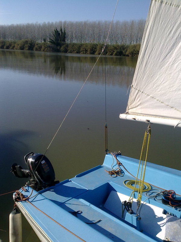

Forse mi sono perso qualcosa, o non ho visto bene.
Lo strallo di cui si parla, è quello ad estrema prua? Mi sembra a posto; mi sbaglio?
E ancora:
- la cima 'gassata' alla base del bompresso... cos'è? non ingombra la virata del fiocco?
- il paranco 6:1 (?). a cosa serve?
- la doppia cimetta arancio, che fa via sul pulpito,... cos'è?
- come è comandato 'ad uscire' il bompresso?
Grazie..
 Oggetto del messaggio: Re: Regolazione gennaker
MessaggioInviato: 12/12/2012, 12:04
Drizza fiocco
Scotta autovirante
Scotte gennaker
A mano.
- ho bisogno di occhiali?
Si ;)
MessaggioInviato: 12/12/2012, 12:31
Nun ce provà, l'occhiali cell'ho ggià e ce vedo bbenissimo...
Diciamo che le cose così come stanno so' mmesse pe fregà l'interpretazzione... Drizza, scotte spi...
Ma quarcuno me spiega a che ssrve un paranco 6:1 pell'autovirante???
MessaggioInviato: 12/12/2012, 12:52
io vedo 3 rinvii non 6. Forse non rimandandolo ai winch il paranco serve, non ho esperienza di autoviranti.
MessaggioInviato: 12/12/2012, 17:46
Rispondiamo al contrario:
1) il bompresso è assolutamente fisso ed immobile, è una solida base dove attacco di tutto. Anzi il tecnico mi ha consigliato di controventarlo :o
2) le cime arancio non sono le scotte del gennaker (che sono quelle più piccole bianche), bensì le "safety-lines"... non saranno bellissime, ma funzionano ;)
3) l'autovirante è rimandato con 3 bozzelli, non uso i winch e direi che va benissimo così
4) è effettivamente la drizza del fiocco, fissata al bompresso (vedi n° 1) perchè non rompa l'anima sull'albero mentre ci lavoro...
Ora metto altre foto con il paterazzo finito e le vele issate....

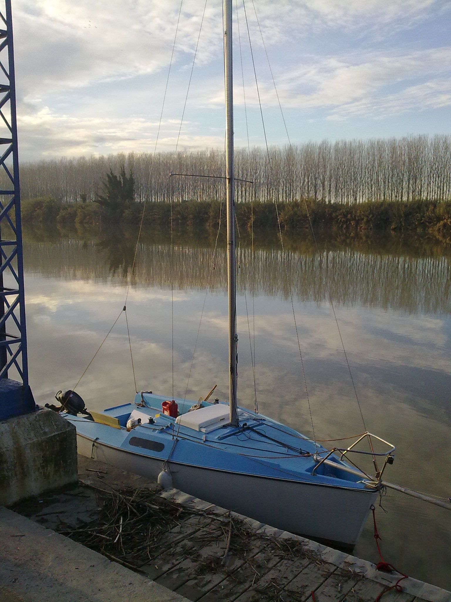

Ecco a voi il Sig. Paterazzo! :D

Mi sembrano perfette!!! Anche come misure...
Ma dimmi...sembra che le hai lavate o sbaglio?? Sono bianchissime!
Mi piace anche l'autovirante :mrgreen:
MessaggioInviato: 14/12/2012, 15:11
Credo sia un effetto ottico dovuto alle foto fatte con il telefono, comunque i cavi sono nuovi di zecca e luccicano ;)
Ti dirò... a me l'autovirante non fa impazzire, non puoi mettere il fiocco a collo e a volte serve farlo....
