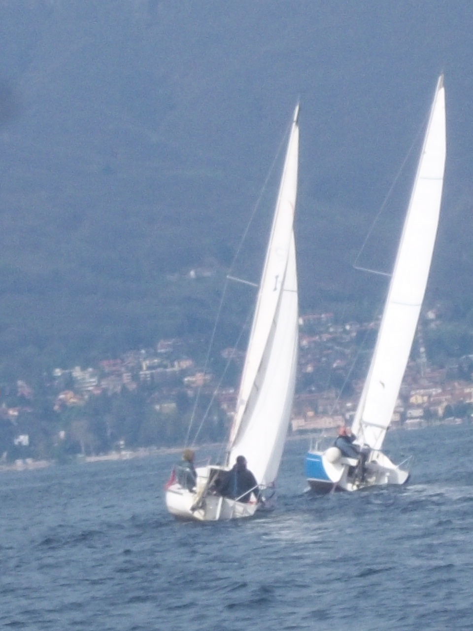

Esempio.
Randa anni '70, inferita, armo in testa, trasto randa.
Randa anni '90, base libera, armo 7/8, senza trasto.
Notare anche la diffenza di forma delle vele.
La foto è ripresa con 6/8 nodi, le vele sono entrambe a segno, la prima molto più sopravento e con la scotta ben cazzarta si vede bene come il canale gel genoa sul meteor sia più largo, ma al contempo tenda a chiudere per portarsi parallelo alla randa, sul first al contrario il canale e molto più stretto, ma con un angolo minore e di conseguenza la randa dovrà essere più angolata rispetto alla mediana, lascando quindi scotta e recuperando forma con il vang.
100B3820.jpg [ 371.88 KiB | Osservato 4326 volte ]
Il paterazzo sul meteor sarà mediamente cazzato per recuperare catenaria del genoa, sul First è invece in bando la catenaria è regolata con la tensione delle sartie.
