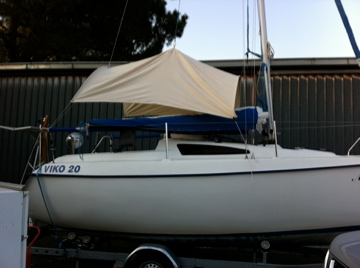

3) un primo tentativo di realizzazione di un tendalino (che non so ancora come farò a conciliare con il lazy jack)
09072011272.jpg [ 443.67 KiB | Osservato 2973 volte ]
un po stile vecchio west, ma comodoso x l'altezza che lascia nel pozzetto :P

Comodo davvero... e se pensi alla Camargue più che al west sei perfettamente in tono... :D
Per il lazy, se lasci maggior lunghezza di cime, basta che le raccogli a mano e le porti verso l'albero (su gancetti di qualche genere), non prima di aver messo 2-3 elastici intorno alla randa... credo.

Mi sembra parecchio comodo perché quello appoggiato sul boma permette appena di stare stesi.

Due cosette:
- trova un modo facile per tenerlo in tensione prua-poppa;
- fai almeno una appendice verticale da applicare su un lato, per quando il sole non viene da prua; fai lo stesso per proteggerti dal sole di poppa; per i fissaggi, almeno due meglio tre in tessile per ogni applicazione, velcro su tutta la lunghezza.

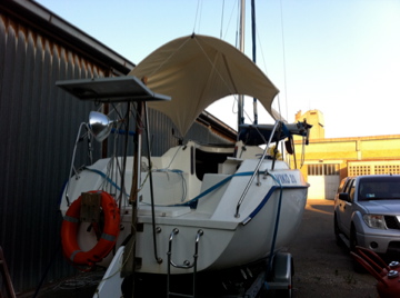

Lino, canapa; comunque stoffa vegetale per stare al fresco.
Anche i tessuti più tecnici che si incontrano fungono da lente e hanno uno scambio termico meno efficente.
Il mio ultimo tendalino è realizzato con una tela a tre tasche cucite in modo da infilarvi le barre elastiche delle tende igloo che poi vengono ancorate alla base dei candelieri.
Non ho foto ma pensate ad una cosa tipo le barche da lago, quelle renzo e lucia.

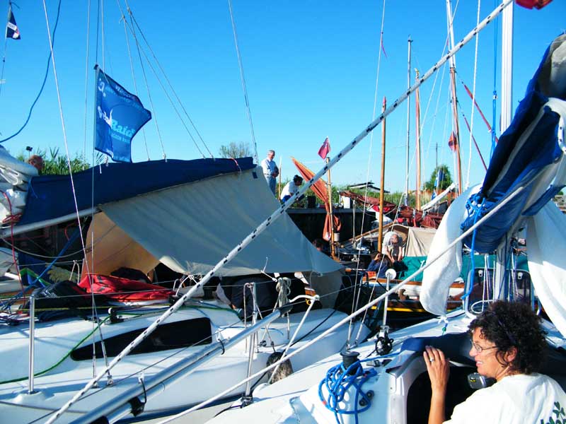

Io il tendalino l'ho realizzato così, utilizzando un tessuto di cotone e delle stecche da igloo, ma non mi sembra molto pratico.... forse è da rivedere...

ho provato tutte le soluzioni possibili.
Sul boma schiaccia la randa e se piove parecchio dopo un po', l'acqua passa attraverso la sacca della vela.
Con l'archetto da gommone, funziona, ma è ingombrante bisogna forarlo per far passare l'amantiglio oppure mettere un vang rigido oppure mettere il boma dove non batte il sole.
Con le stecche da tenda, rimane alto e non ci piove, ma fa anche una presa al vento enorme ed è comunque macchinoso da montare.
La soluzione attuale ha qualche difetto più che altro nel taglio, ma mi soddisfa primo perché è sotto la randa e sicuramente non piove sotto e lo si monta in 3 secondi

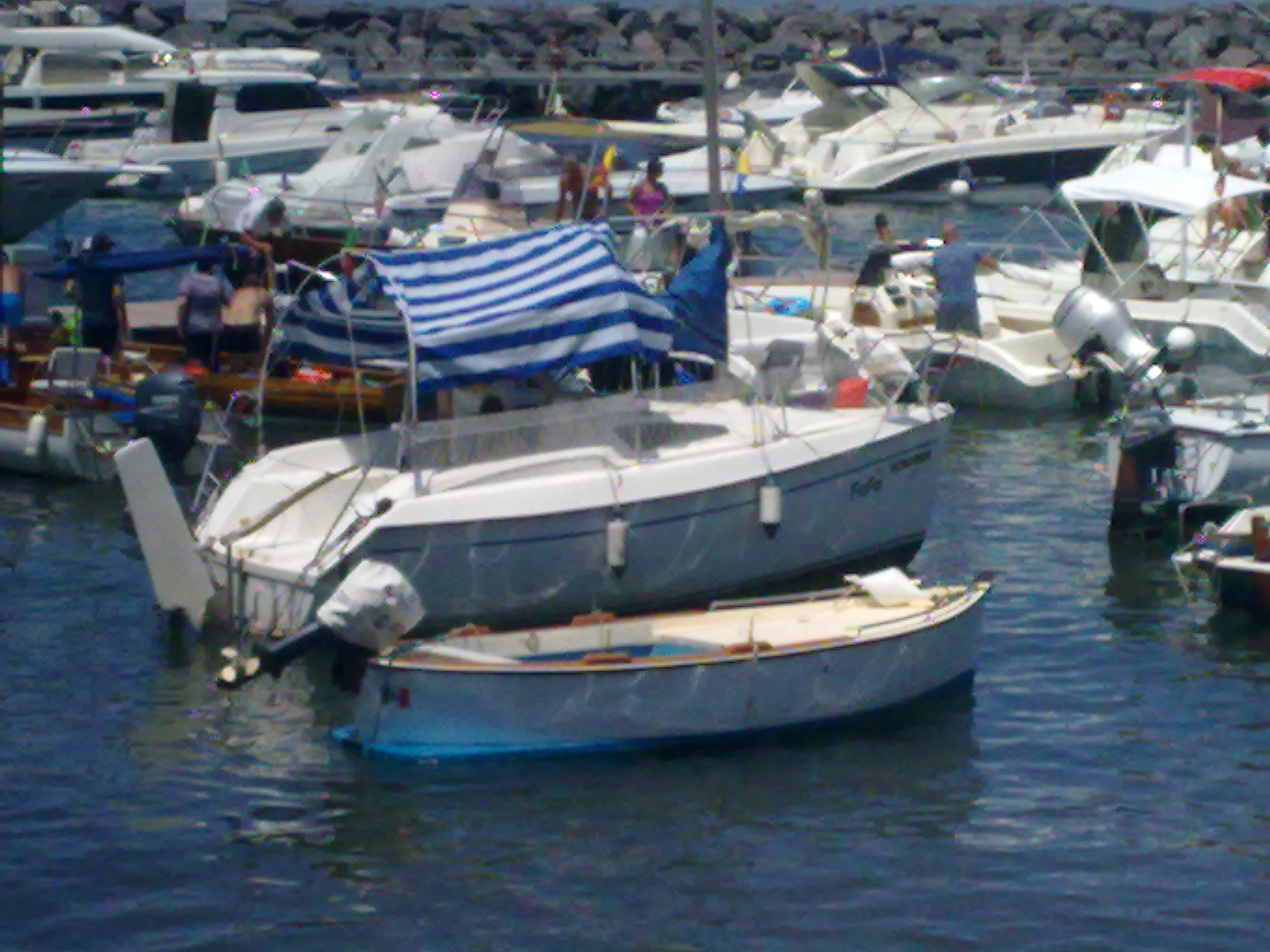

....io l'ho preso già fatto alla decathlon, il classico telo appoggiato sopra il boma.....29€....certo a vedersi fa veramente schifo....ma tiene bene l'acqua ed anche il vento.....poi per quanto riguarda il caldo....diciamo che protegge dal sole ;)
....il discorso che diceva paddy....che dopo un po cola acqua....io ho risolto alzando il boma in modo tale che cada verso l'albero....
