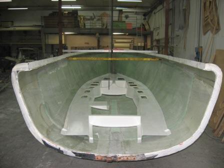

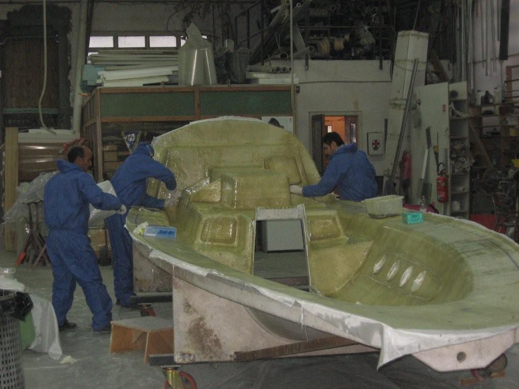

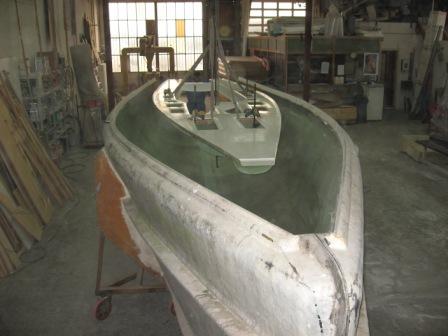

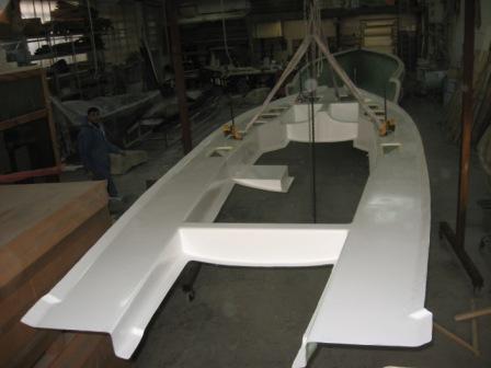

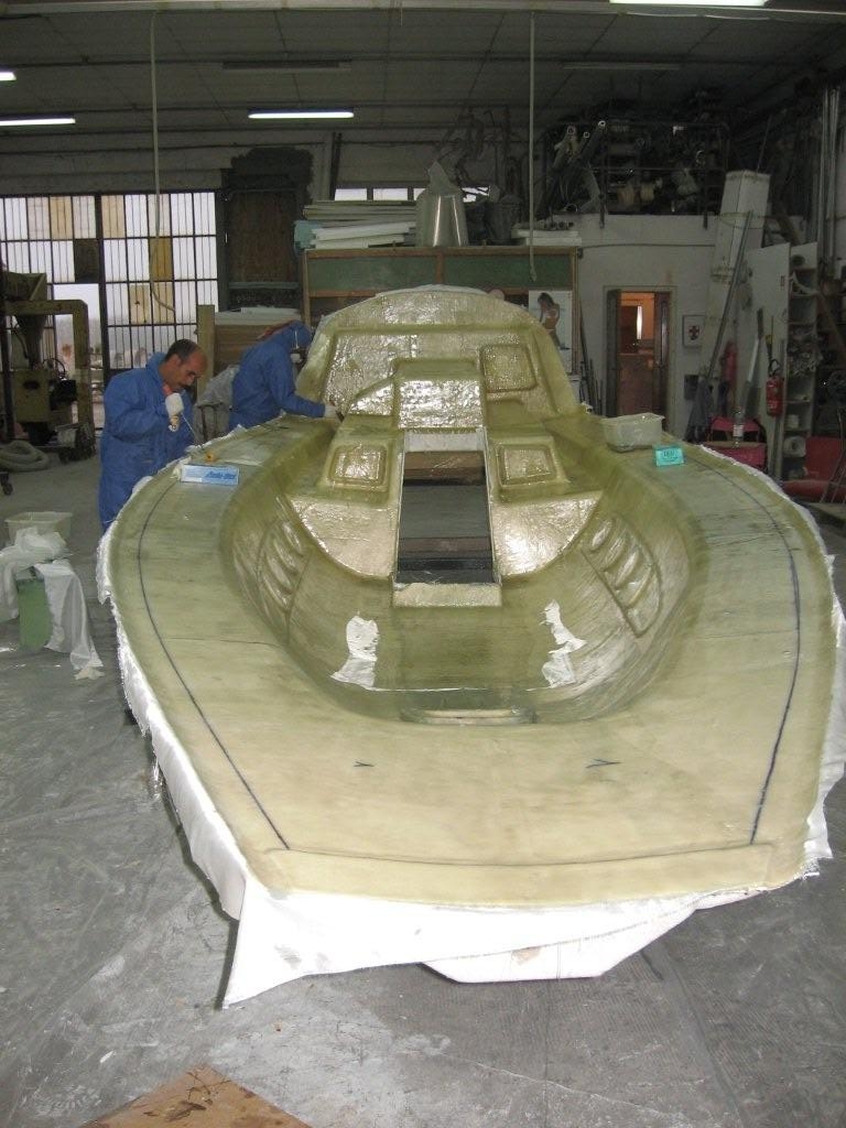

Intanto le foto della settimana: i due semiscafi sono stati uniti, il "ragno" è stato completato ed è pronto per essere inserito all'interno dello scafo
IMG_0967_c.JPG [ 27.99 KiB | Osservato 4701 volte ]
IMG_0969_C.JPG [ 32.63 KiB | Osservato 4701 volte ]
IMG_0970_c.JPG [ 31.53 KiB | Osservato 4701 volte ]

Abuonocore,
Il ragno ha anche una funzione strutturale per l'irrigidimento dello scafo oppure solo per l'arredo?
 Oggetto del messaggio: Re: SOLERI 26 1/2 CRUISE
MessaggioInviato: 24/12/2010, 18:38
Messaggi: 211
Località: Roma - S.Marinella
Ha una FONDAMENTALE funzione strutturale:
1) crea i madieri per il sostegno della cassa di deriva e la distribuzione degli sforzi notevoli della lama dentro di essa
2) crea l'irrigidemnto dello scafo, e lo compartimenta in gavoni tutti stagni, per cui se per sfiga vai a scogli è difficile che la barca ti affondi, dato che arriva ben sopra la linea di galleggiamento
Poi si certo crea anche le panche ....
E' una signora barca ... vabbè sono un pò di parte ... ma in un 8mt carrellabile hanno messo le soluzioni che si pensano per barche ben più grandi
E notate che la giunzione scafo coperta avviene non sul bottazzo, che è tondo quindi anche qui senza zone di accumulo dello sforzo, ma ben all'interno.

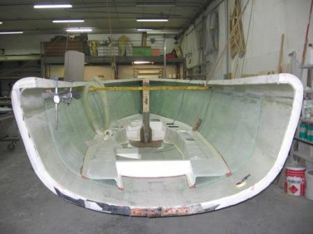

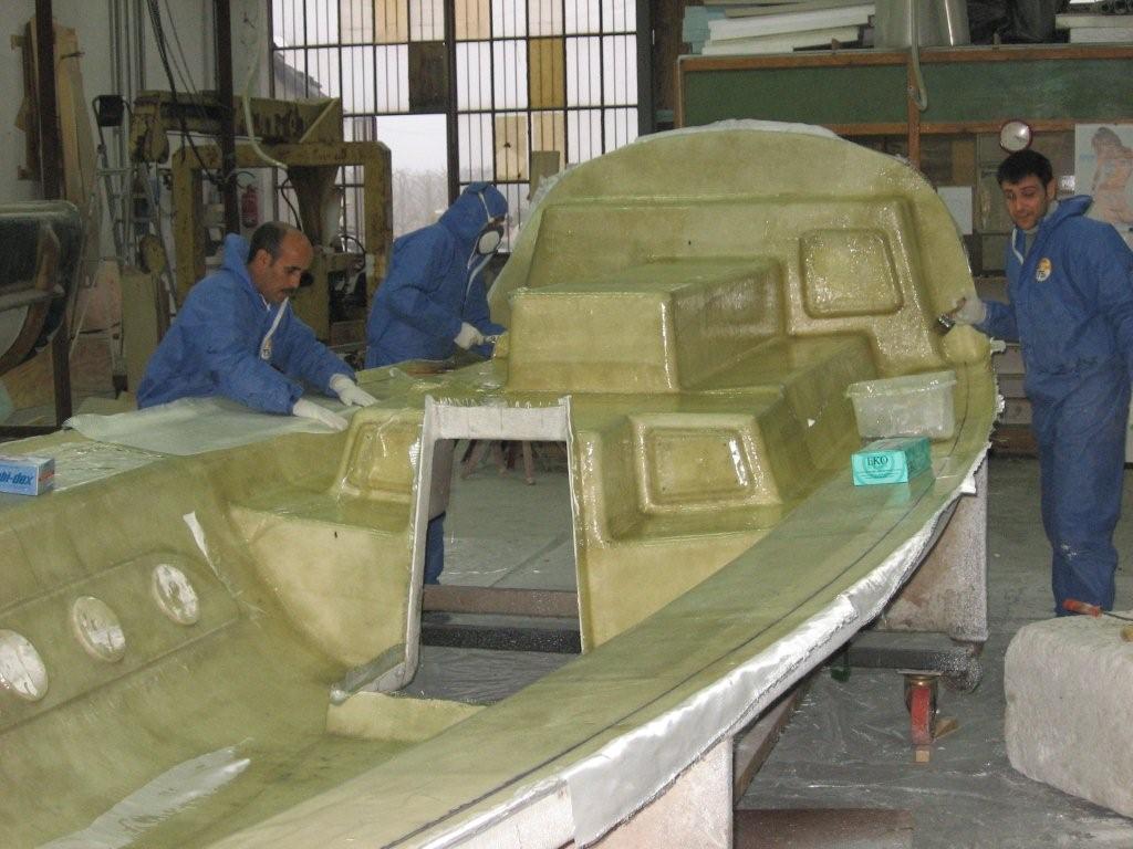

Oggi toccata e fuga al cantiere a Glorie (Ravenna) - 700 e passa KM in una giornata .... ma ne è valsa la pena ... sono finalmente salito sulla mia barca !!!!
Lo scafo è completato, il ragno interno ormai incollato e fazzolettato allo scafo ed anche la scassa della deriva è stata realizzata e messa in opera.
La prossima settimana costruiscono la coperta. Poi tutti i madieri interni che vanno sulle murate.
Ho anche tenuto in mano la barra del timone, peccato non ho fatto una foto ... che emozione !!!

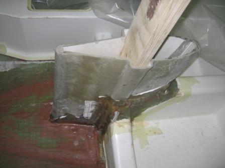

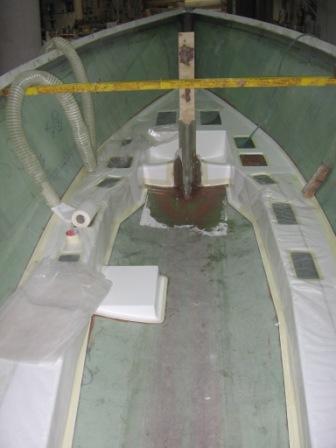

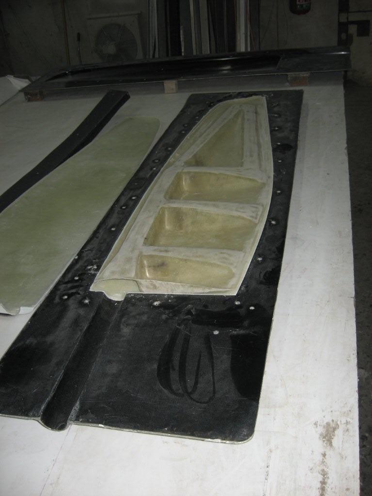

Commento file: la conchiglia del bulbo (che è in fonderia)
IMG_2499_c.jpg [ 28.5 KiB | Osservato 4644 volte ]
IMG_2502_c.jpg [ 31.25 KiB | Osservato 4644 volte ]
IMG_2503_c.jpg [ 27.2 KiB | Osservato 4644 volte ]
Commento file: dettaglio della scassa con i pattini in teflon sui bordi di ingresso ed uscita della deriva

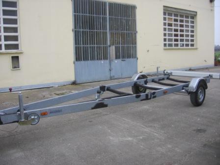

Anche una foto dell'ottimo carrello che mi ha fatto Andrea Moriconi (il nero è la catramina che mi avanzava da una perdita del tetto di casa, l'ho data sulle traverse dove rimarrà il sale che gocciola dallo scafo e su qualche "sbruzzo" della zincatura qui e lì tanto per finire il barattolo .... anche perchè così se mi rubano il carrello che è nuovo di pacca lo devono pulire prima di metterlo in giro :-)

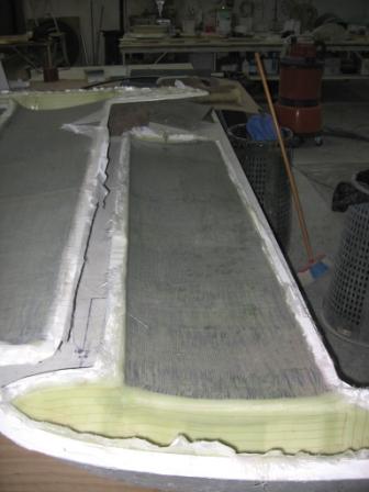

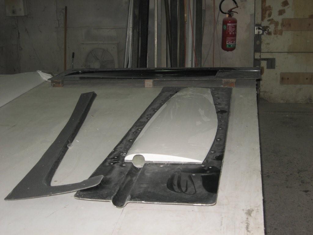

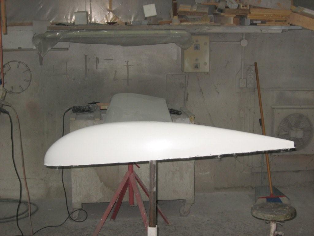

Il timone è finito ! Siamo passati alla coperta, la prossima settimana si mette il core del sandwich.
