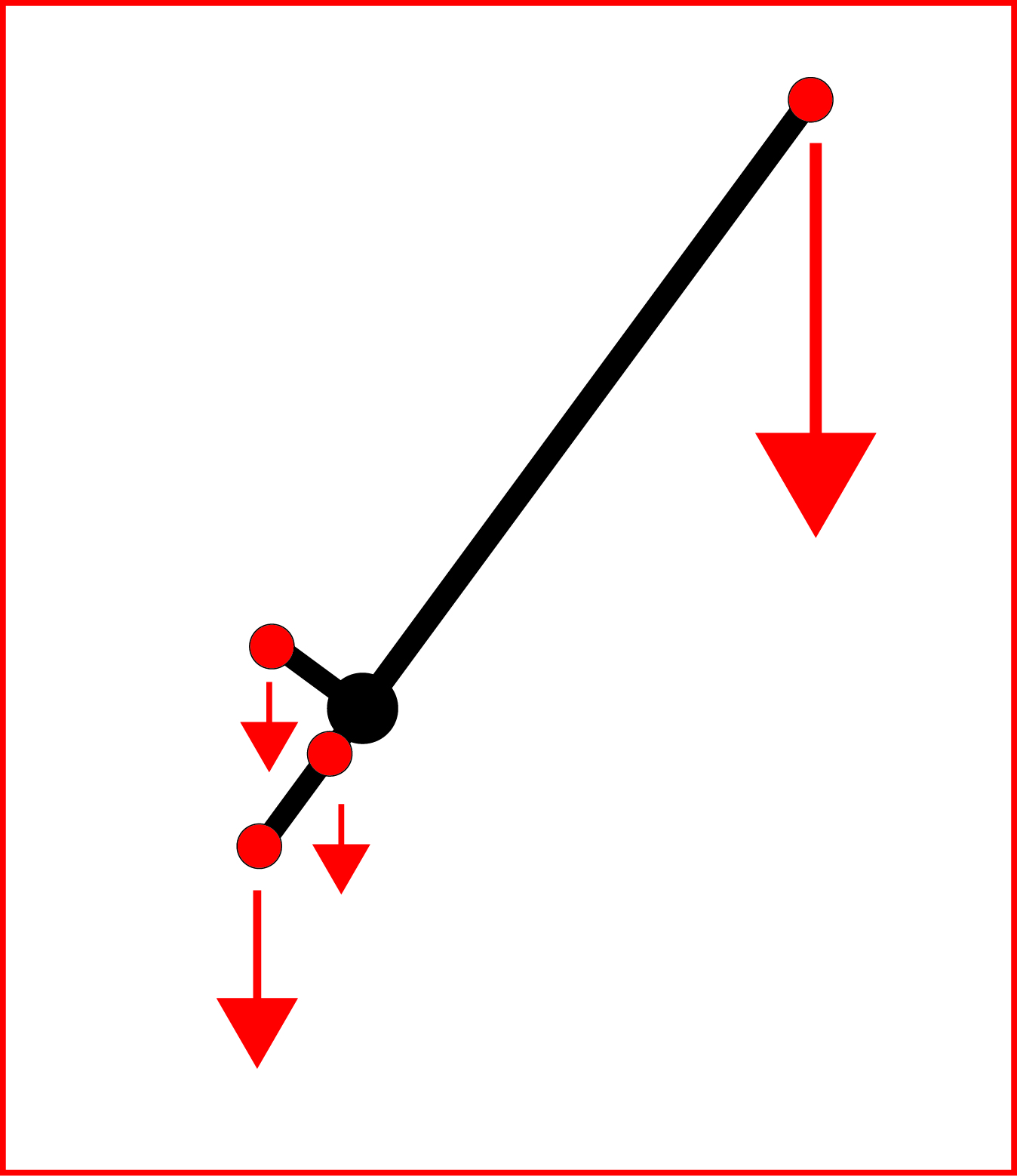

tenentesam ha scritto:
.ma a 10 metri di altezza presumo ci sia una bella leva e forse mezzo kg è significativo in una barca leggera come il focus....
mezzo chilo a 10m di altezza equivale a circa 5kg di peso fondo alla deriva, 20kg se posti in sentina.
il focus dovrebbe avere 100kg in deriva e 350 in sentina...
in alternativa equivale a 5kg in meno seduti in falchetta...

non ho chiaro perchè equivale a 20kg in sentina e 5kg in falchetta, non è il contrario visto che il primo è un punto più in basso rispetto al secondo che è appunto più in alto?
...... forse perchè c'è una leva anche "laterale" in falchetta? (cioè visto che si sta seduti sul bordo)

Maggiore è la leva, minore sarà il peso da applicare per avere la stessa forza
leve.jpg [ 789.14 KiB | Osservato 2837 volte ]
proprio cosi'... e il disegno di paddy dovrebbe chiarire bene il concetto.
considera che sono numeri calcolati a spanne.... ho scritto 5 ma potrebbero essere 8... di certo non 30...

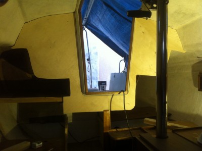

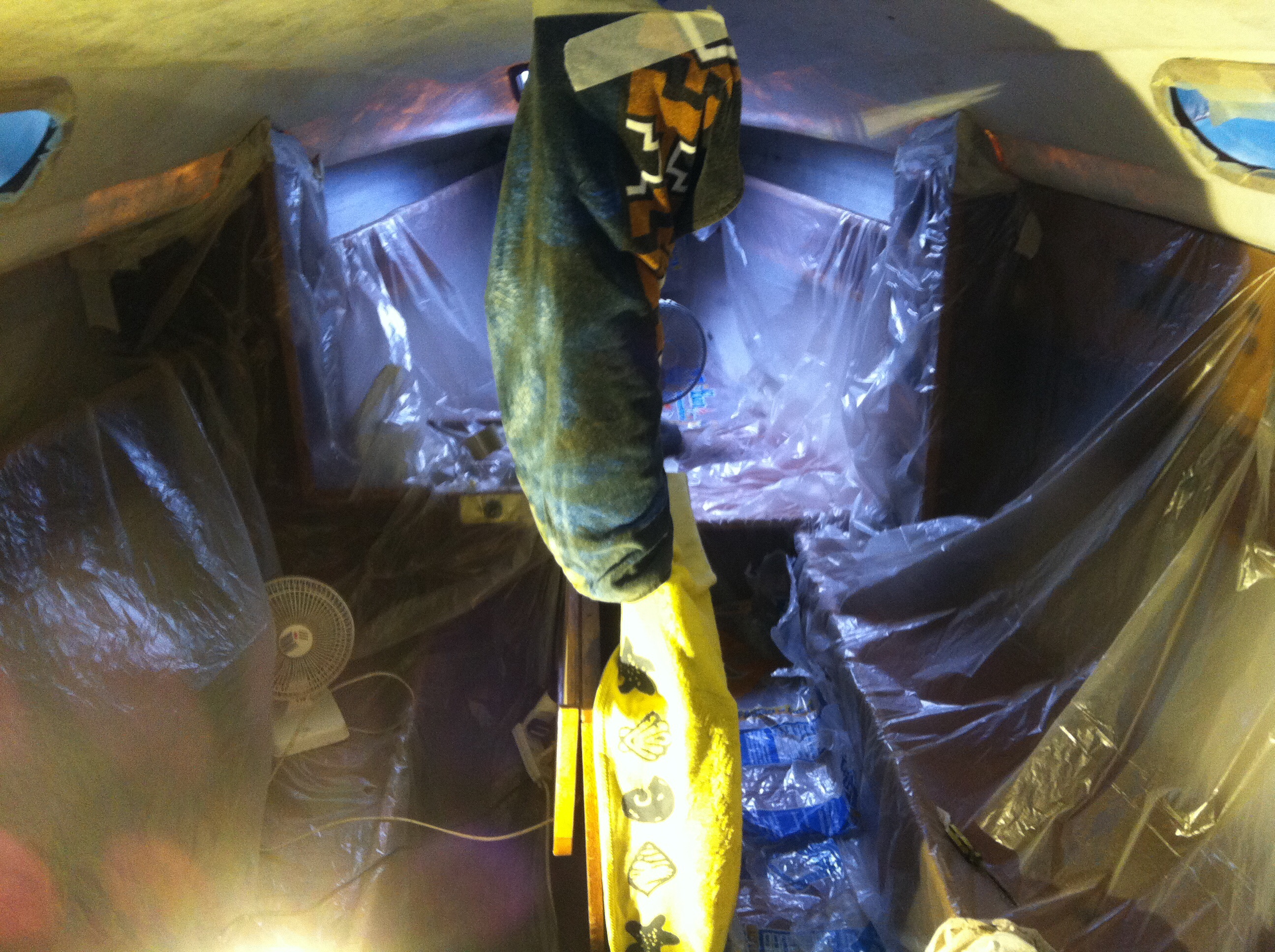

Intanto internamente ho finito impianto h2o, ho finito la verniciatura tetto con 3 mani di bicomponente (son morto avvelenato dai gas) ho quasi finito la falegnameria interna (foto vecchie) sto tappezzando le mura e sto iniziando impianto elettrico ... Mentre aspetto il materiale di uno inizio l altro ... Ancora ho un paio di mesi per finire verniciando esternamente le mura, bottazzo nuovo, pulpito di prua con delfiniera, draglie, rollafiocco, sostituzione elica motore e rimessaggio, strumenti, risanare vele e varie altre che è meglio non elencare per non finire l inchiostro
