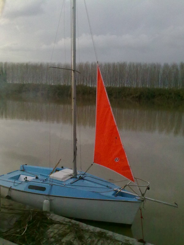

Eccomi!
Oggi abbiamo rimesso l'albero al posto che gli spetta con il nuovo sartiame. Premetto che non è ancora a posto perchè il tecnico ha fatto le sartie alte troppo corte (EVITATE ACCURATAMENTE DI COMMENTARE CIÒ, TANTO LE MADONNE LE HO GIÀ TIRATE TUTTE IO!!! :evil: ). Domattina metterà una specie di prolunga, non ho ben capito... vedremo :?
Domani pomeriggio vedremo di mettere le lande sullo specchio di poppa per montare il paterazzo, dopodichè farò tante foto per avere i commenti.
Nel frattempo ho issato la nuova tormentina, non potevo dormire se non la vedevo :lol:
Non è stupenda?
Però Guru adesso il posizionamento delle sartie è corretto vero?
