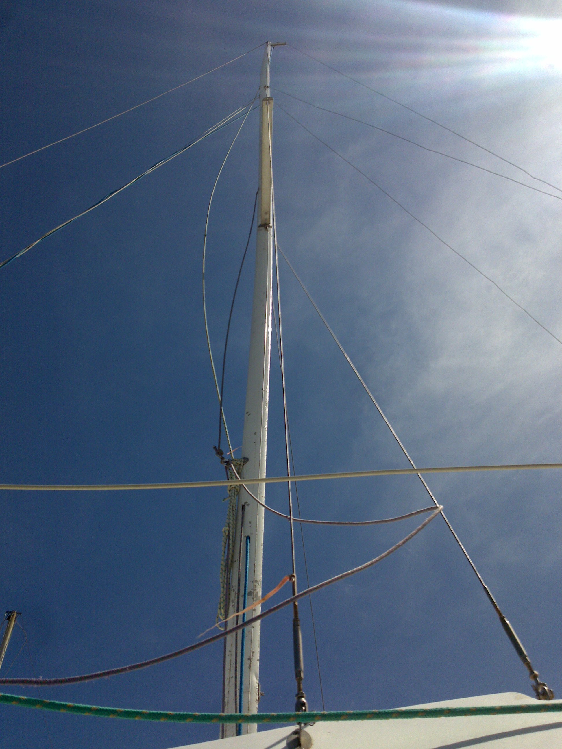

12062011281.jpg [ 736.09 KiB | Osservato 4520 volte ]
Questa è una prima foto dell'albero visto dal basso, la prua è ovviamente a sinistra.
Si può notare come sia "abbananato" (perdonate il termine) al contrario, cioè verso poppa.
La cosa è diminuita togliendo tensione alle sartie basse ma è rimasta.
La barca è ferma da molto per cui tornerò domani per controllare che l'alluminio si sia riassestato, anzi SE si riassesterà.
Però un albero così mi fa molta impressione.
Che ne pensate?

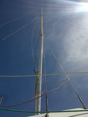

12062011283.jpg [ 747.01 KiB | Osservato 4518 volte ]
Qui (foto in basso) ci vuole pazienza ma se provate a sovrapporre alla foto (debitamente ingrandita) un righello si vede la curvatura....

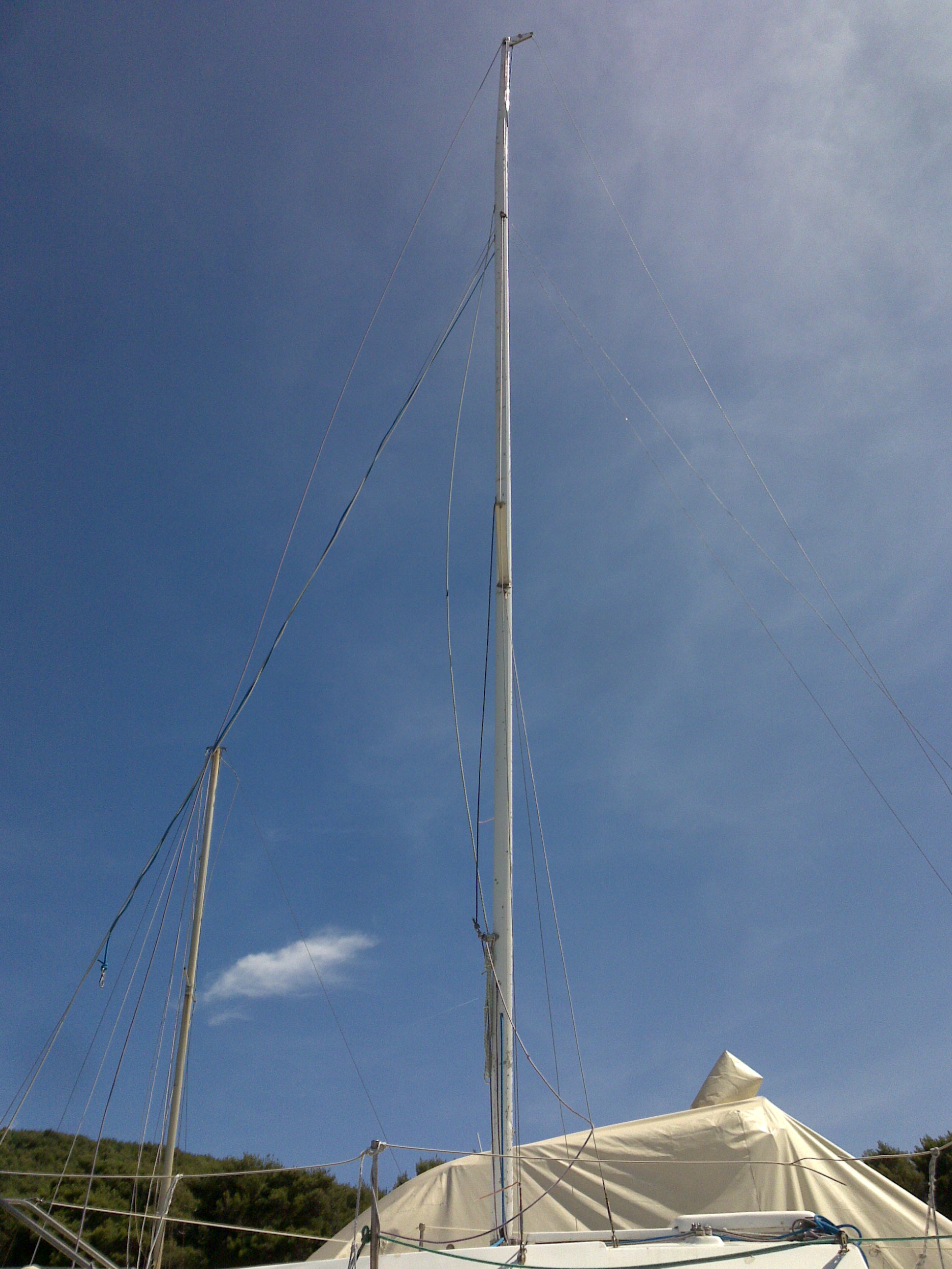

12062011282.jpg [ 888.01 KiB | Osservato 4518 volte ]

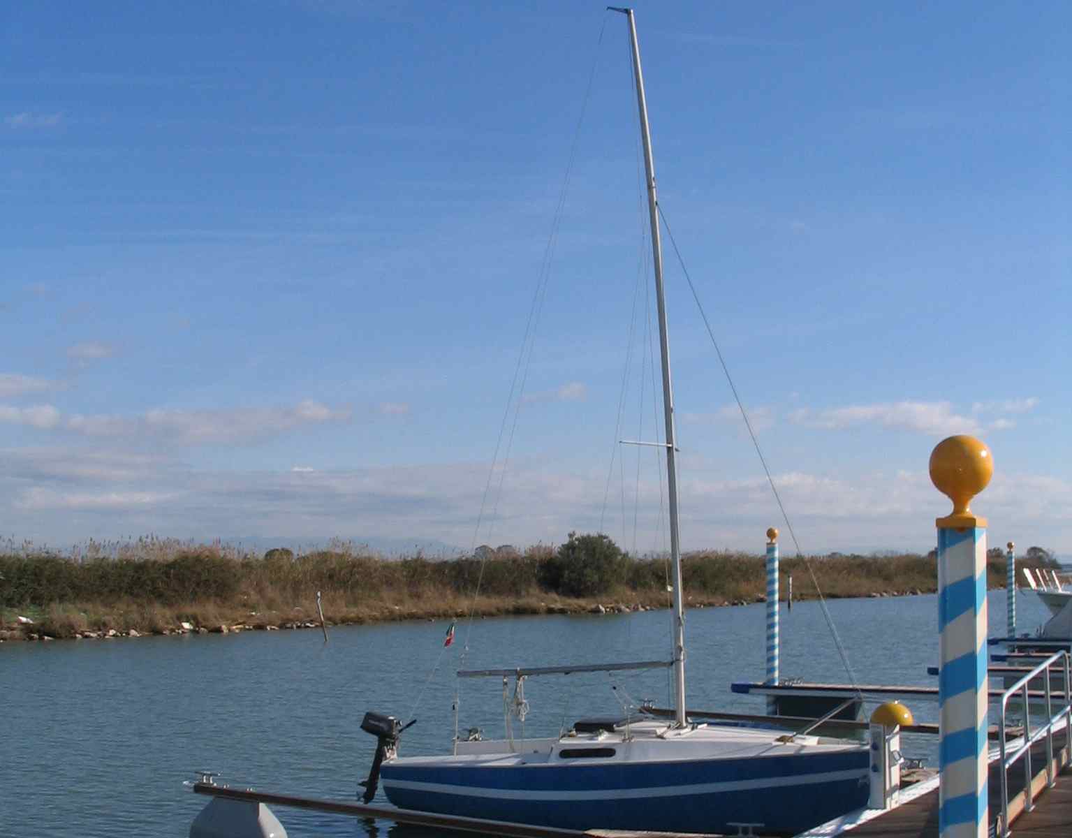

Guarda il mio ... avevo dimenticato il paterazzo cazzato (in compenso le basse erano lasche :? )..
non occorre certo traguardare con la stecca per vedere che e' flesso indietro...
(tanto per far capire quando dico che e' flessibile...)
Commento file: paterazzo cazzato....
