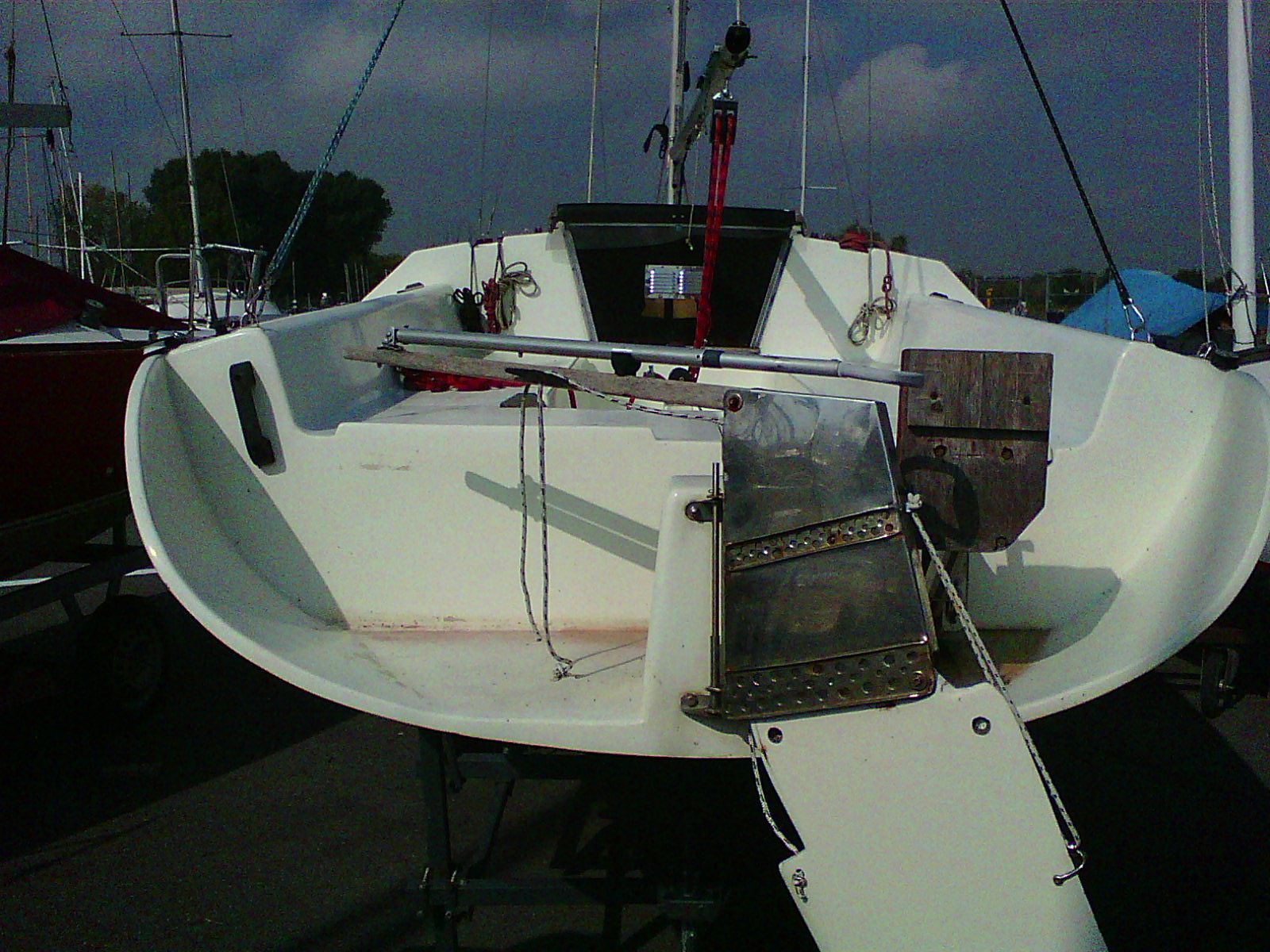

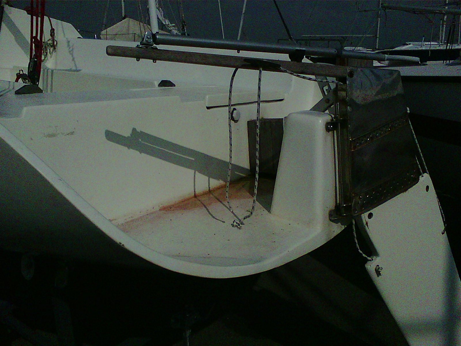

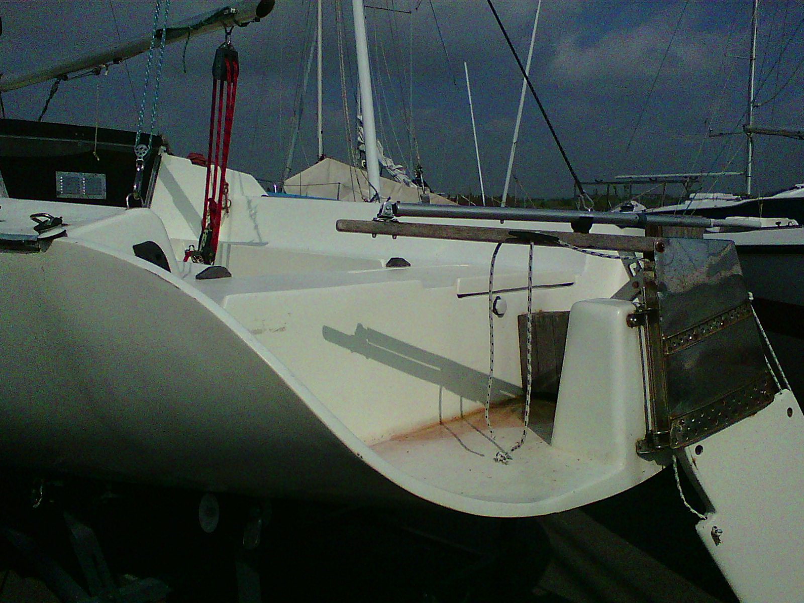

Allego alcune foto fatte questa mattina a San Giuliano del Micropomo "allungato" :-)
Photo0021.jpg [ 292.36 KiB | Osservato 4855 volte ]
Photo0020.jpg [ 313.4 KiB | Osservato 4855 volte ]
Photo0019.jpg [ 266.86 KiB | Osservato 4855 volte ]

MessaggioInviato: 28/08/2015, 21:14
:shock:
MessaggioInviato: 28/08/2015, 21:45
LazyLady ha scritto:
... ma non mi pareva una soluzione felicissima per la comodità.
Ti va di argomentare meglio?
Grazie.
MessaggioInviato: 31/08/2015, 9:36
Messaggi: 3470
la barra del timone non mi pare sia stata allungata... quindi posso immaginare che sia un po' "corto" senza stick...
comunque il lavoro dalle foto e' veramente fatto a regola d'arte...
MessaggioInviato: 31/08/2015, 10:53
Messaggi: 216
Località: Bagnatica (BG)
Il lavoro è ben fatto e, anche dal punto di vista estetico, non è brutto da vedere (poi i gusti sono gusti ;) ).
Più che per il timone e la relativa barra ... i problemi principali sono (a mio avviso) 2:
- pantografo ... con un motore da 20 kg (tipico 4HP 4tempi) è scomodo da manovrare, ed essendo il pantografo molto basso sul bordo dell'acqua sei obbligato a "tirar su" il motore quando sei in navigazione a vela.
- scaletta per scendere in acqua ... non c'è e anche metterla non mi sembra facile (bucare l'appendice ?), oltre generare sforzi considerevoli sull'appendice.
Ripeto sono tutti osservazioni da prendere con le pinze ... bisognerebbe sentire il mio amico Michele che ha (o ha avuto) proprio questa barca ... e che è da un pezzo che non sento.
Anzi ... gli mando il link a questo thread così magari ci dice la sua.
BV
Luca
Gaia - COMET 850
