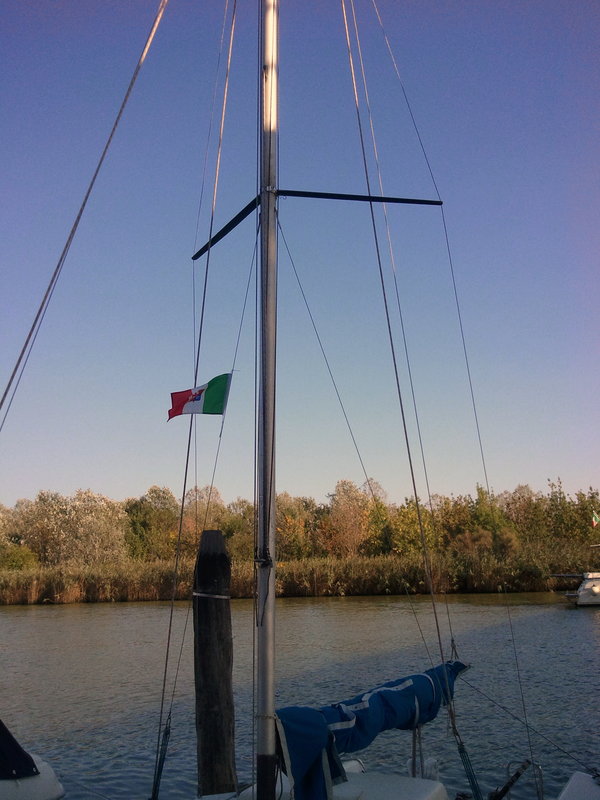

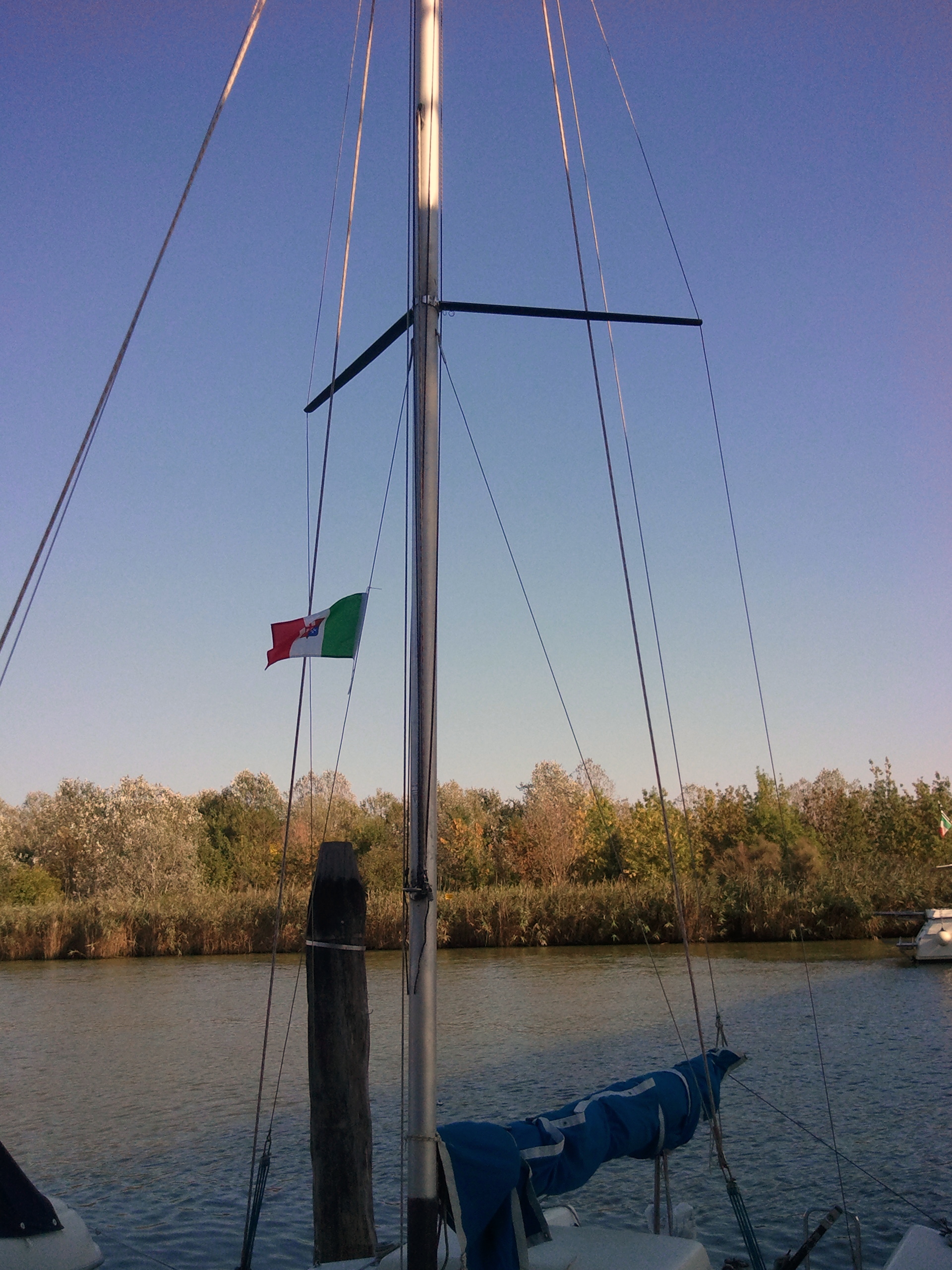

Io invece devo ancora capire se com'è armato il mio Micropomo è sbagliato.
Il collegamento delle sartie alle lande in coperta è ARRETRATO rispetto alla verticale delle crocette, in poche parole le sartie, dalle crocette (che sono acquartierate) fanno un angolo verso poppa e la cosa non l'ho mai vista in nessuna barca!
Invece le sartie basse sono sulla verticale delle crocette... ma la domanda è, allora, l'albero non lavora in modo sbagliato?
L'unico dubbio mi rimane per il fatto che la mia barca NON ha il paterazzo, e ho un po' paura ad "appruare" le sartie, che non mi venga giù tutto alla prima sventolata con venti portanti?
Allego un paio di foto spero si capisca...
Il paterazzo non credo di poterlo mettere, con il boma che ho, che arriva in pratica fino allo specchio di poppa.

MessaggioInviato: 15/10/2012, 18:10
Non se ne parla..!
O meglio, parliamone ma, se ho capito e visto bene, le sartie devon lavorare su un solo piano, che certo non sarà verticale, perché unisce l'attacco all'albero alle crocette acquartierate; ma da lì fino all'attacco in coperta le sartie devono, ripeto devono essere il prolungamento del primo tratto (quello alto), e non essere fissate a lande che siano più a prua o più a poppa.
Lascio ad altri altre osservazioni, per portare avanti una proposta: che cosa aspettate voi armatori fortunati a dedicare mezza giornata e non di meno a fare foto sopra sotto avanti dietro di lato di insieme e di particolari, anche tipo 'macro'? Al posto vostro, pubblicherei tutto e starei più trampquillo... altro che temere le osservazioni...
Di più: farei la fatica di aprire un sito di imageshack o altro simile e farei dei blocchi di foto se possibile non di formato ridotto, dove chiunque possa osservare nella miglior qualità possibile.
A voi, io la barca non ce l'ho....
