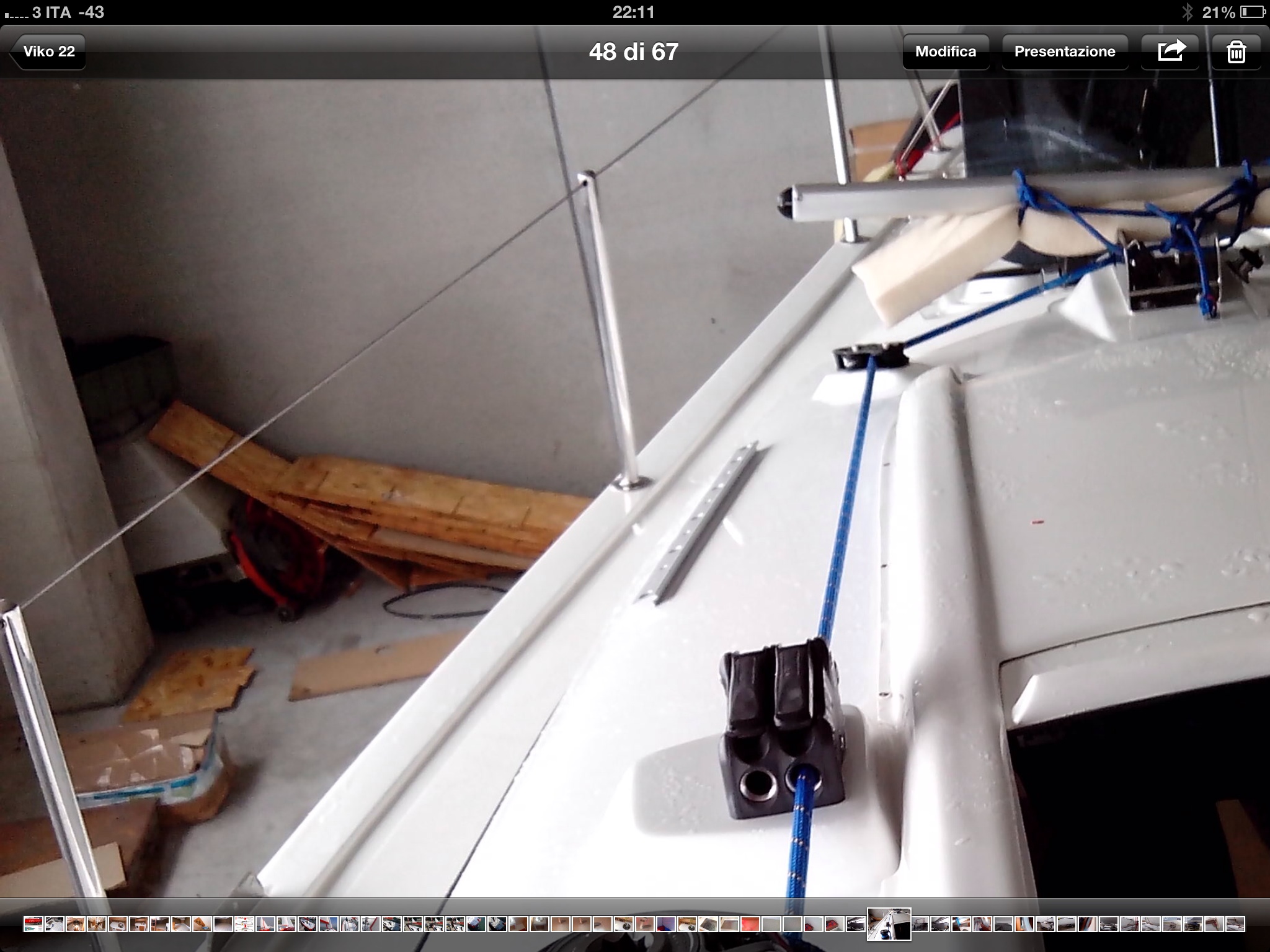

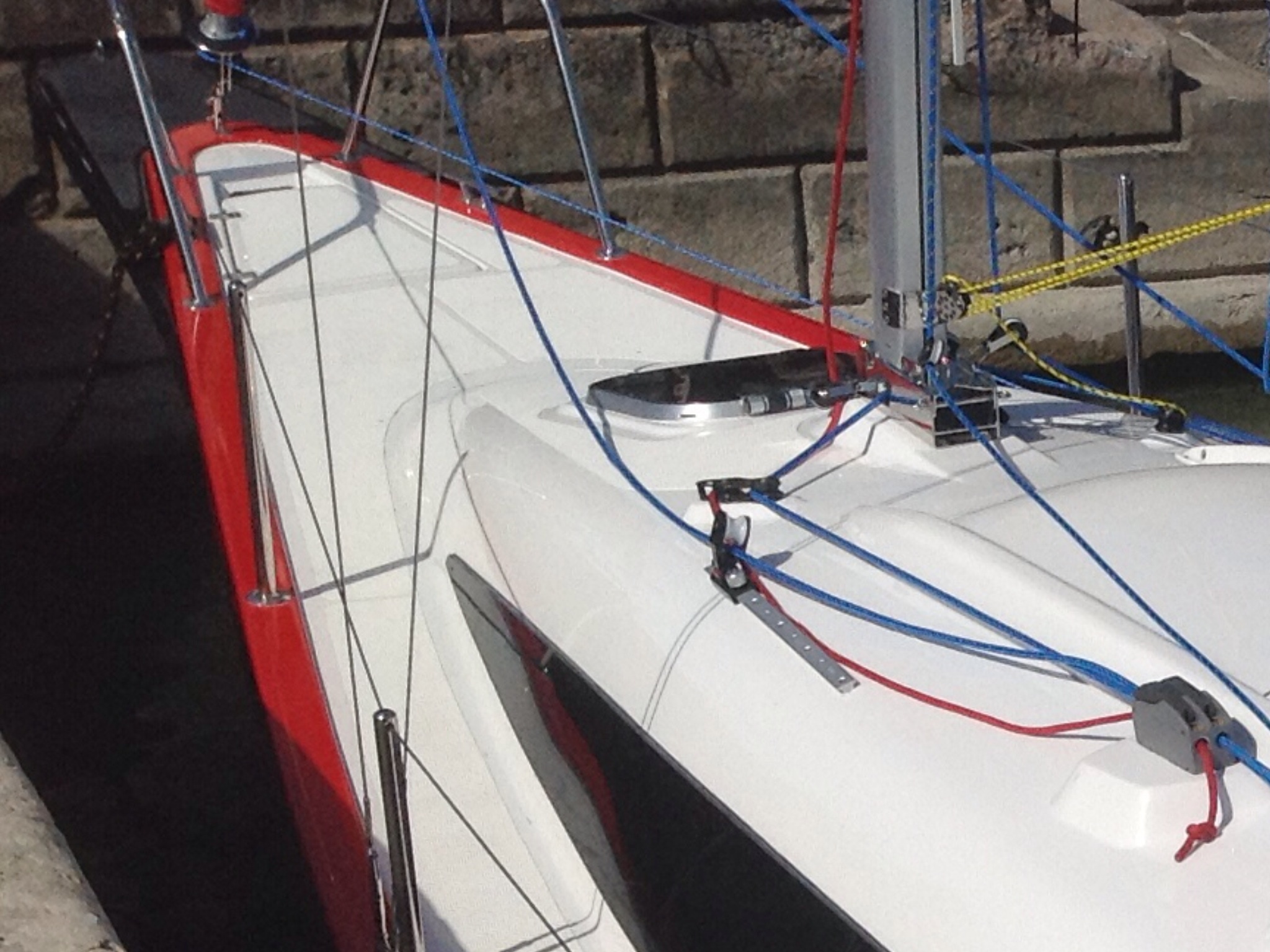

Ma scusate ma io il triangolo dove lo posso agganciare? Nel filmato ci sono degli occhielli su un candeliere cheio non ho!!
Commento file: E questa équella di perina.... Anche qui non vedo...
image.jpg [ 595.48 KiB | Osservato 3109 volte ]
Commento file: Questa è la mia e a prua non vedo nulla dove posso agganciarmi....
image.jpg [ 485.61 KiB | Osservato 3109 volte ]

Dimmi dove lo aggancio e domani sera me lo faccio !! Demoltiplico per 6...(quindi 3+3 rotelle..)
