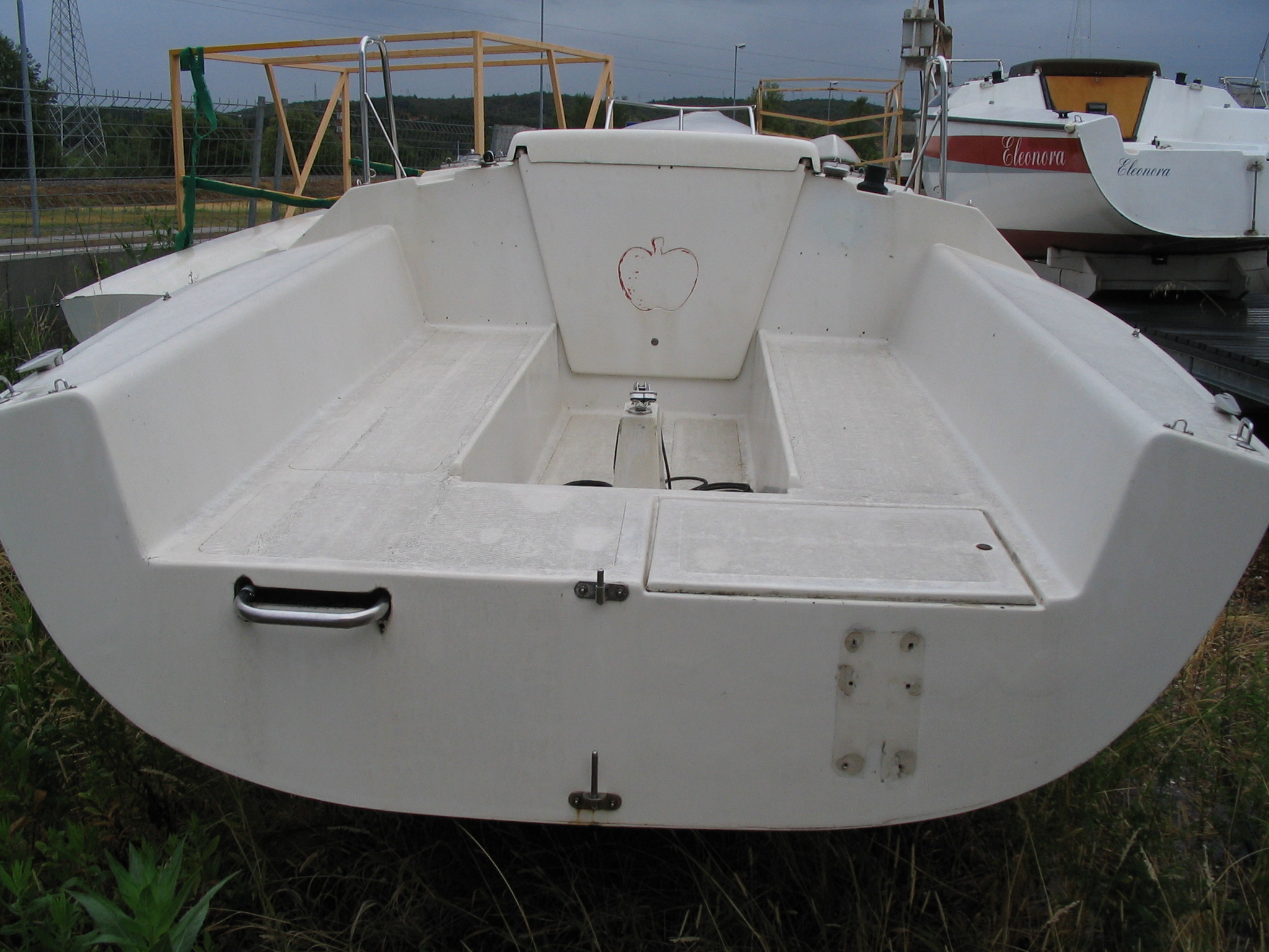

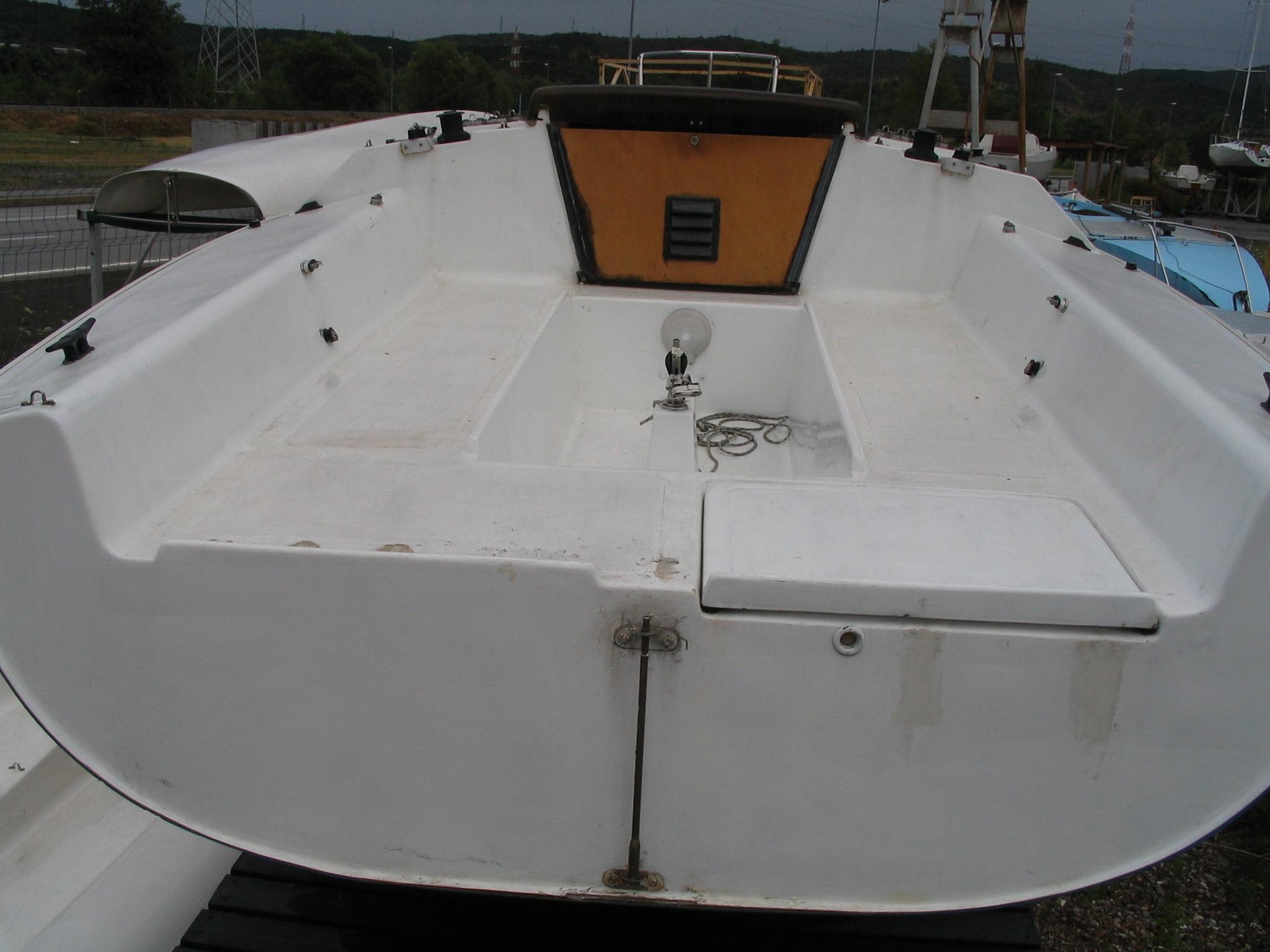

Noto alcune piccole differenze rispetto al mio nello scafo...
questa versione deve essere precedente.
- la coperta, all'estrema poppa e' dritta, mentre la mia versione ha un rialzo che evita che le cose che ci appoggi possano rotolare in acqua (la seduta del pozzetto e' in discesa per far scolare l'acqua)
- l'ingresso del tambucio nella mia versione e' stato rialzato ricavando uno zoccolo, questo e' stato fatto per allinearsi alle versioni successive delle specifiche di sicurezza imposte dal regolamento di classe che prevedevano una altezza minima dell'ingresso rispetto alla coperta da rispettare (per evitare che l'acqua possa finire sottocoperta quando il pozzetto e' allagato).
- il timone e' sostenuto da due agugliotti separati, mentre nella mia versione il timone e' sostenuto da una barra verticale a tutta altezza a cui e' fissato il timone ( anche qui.. i primi micro (non pomo.. ) durante le regate avevano rotto il timone e quindi il regolamento e' stato cambiato imponendo un supporto + solido per il timone)
in queste due foto di due micropomi fatte al cantiere cadei si notano le differenze.
questa la prima versione:
IMG_7671.JPG [ 667.08 KiB | Osservato 8128 volte ]
questa la seconda versione:
micro_nuovo.JPG [ 222.77 KiB | Osservato 8128 volte ]
... visto cosi' il pozzetto del micropomo sembra una piazza :D ...

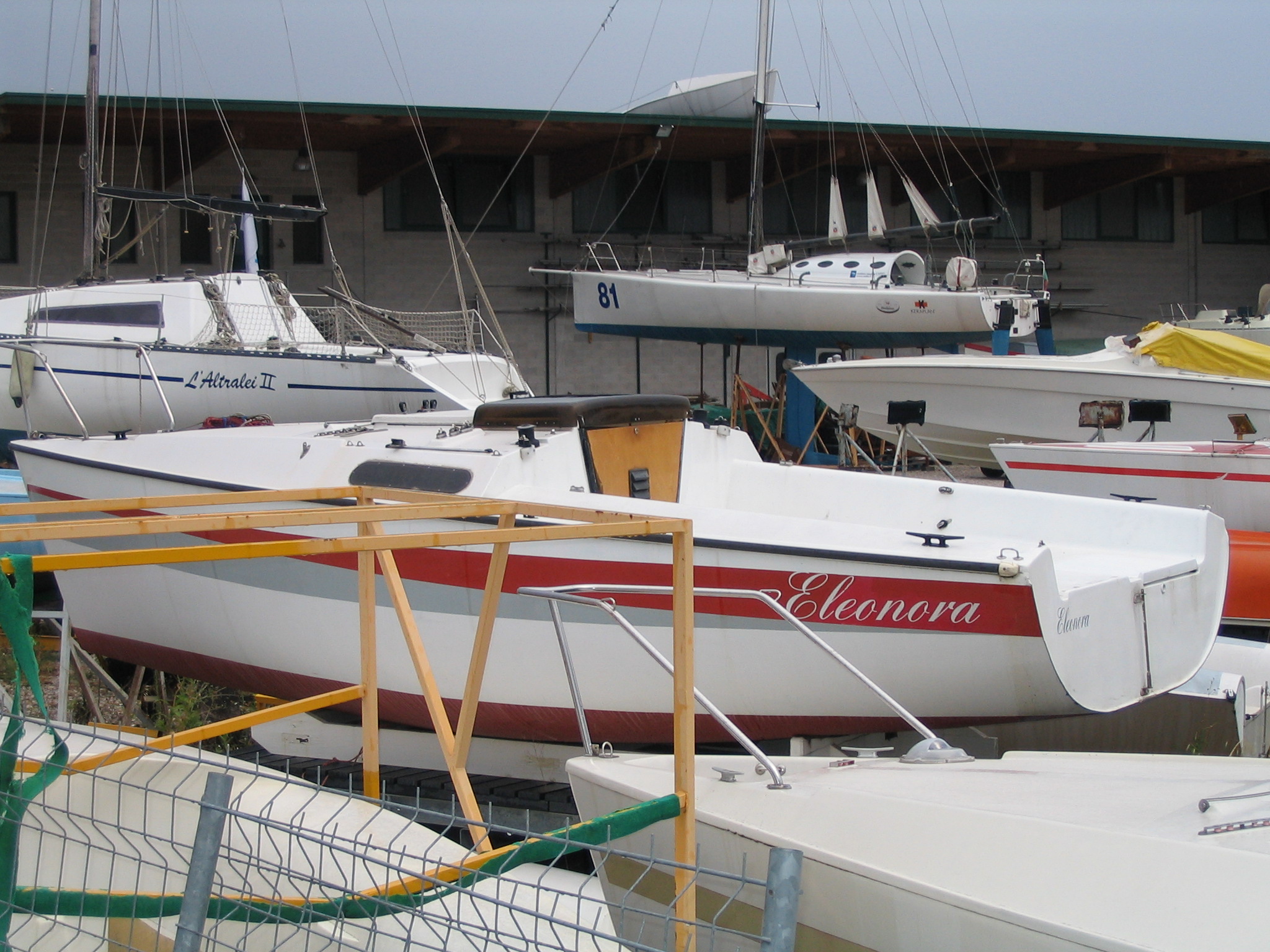

.. guarda guarda.. spulciando tra le foto che avevo fatto al cantiere cadei di monfalcone ho trovato questa...
nota cosa c'e' sopra al tetto del cantiere..
il nostro amico "scafo non allestito" di renetta...
IMG_7662.JPG [ 780.94 KiB | Osservato 8121 volte ]
