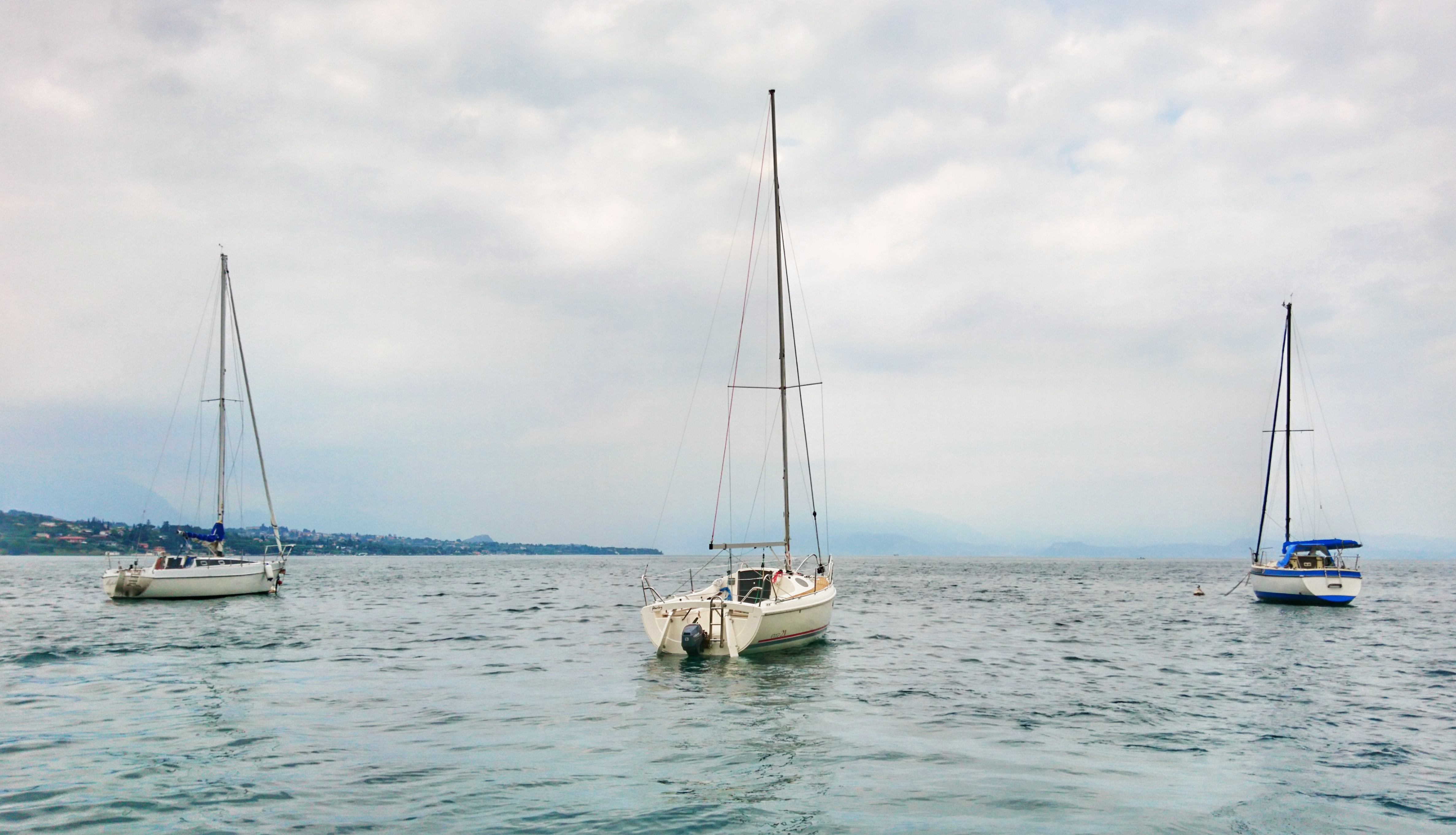

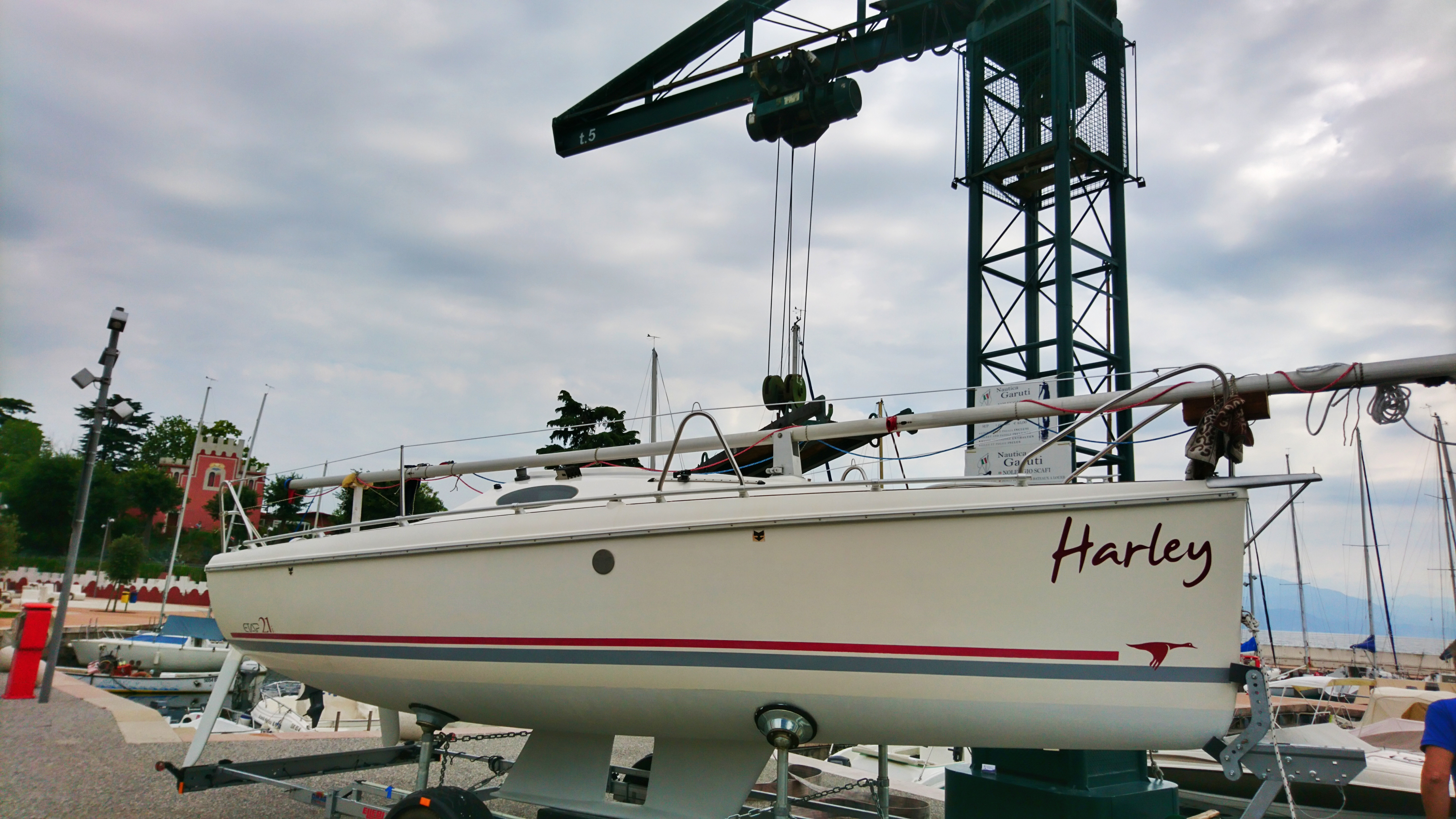

E FINALMENTE... HARLEY IN ACQUA!!!
Marinai, ce l'abbiamo fatta, dopo sette mesi di lavori ed una pandemia, ho varato!
È stata una giornata impegnativa... Prima ci siamo dimenticati il paterazzo... e ritira giù tutto.
Poi il lazy jack, e vai a metà albero senza banzigo (2 volte), schiena bruciata, un po' che non avendola mai armata avevo qualche dubbio... Su la randa, terzaroli e tutto... Su il copriranda, che però andava messo prima della randa... Alla fine ho tirato via tutto, erano già le sei ed ero cotto e stracotto.
Domani mi ci rimetto, ci facciamo il weekend di prova!
Lo champagne è in fresca, e la contessa Mazzanti Serbelloni è stata assoldata per la cerimonia ufficiale :lol:
Due scatti al volo, non ho neanche avuto la testa di documentate per bene. Ma fa niente, l'importante è che sia in acqua!
varo_01.jpeg [ 5.61 MiB | Osservato 13855 volte ]
varo_02.jpeg [ 3.37 MiB | Osservato 13855 volte ]
Grazie a tutti per il supporto e per i preziosi consigli ;)

Bene, complimenti! Barca bellissima.
Solo un'osservazione: il motore resta sempre con tutto il gambo immerso? Non hai la possibilità di sollevarlo?
