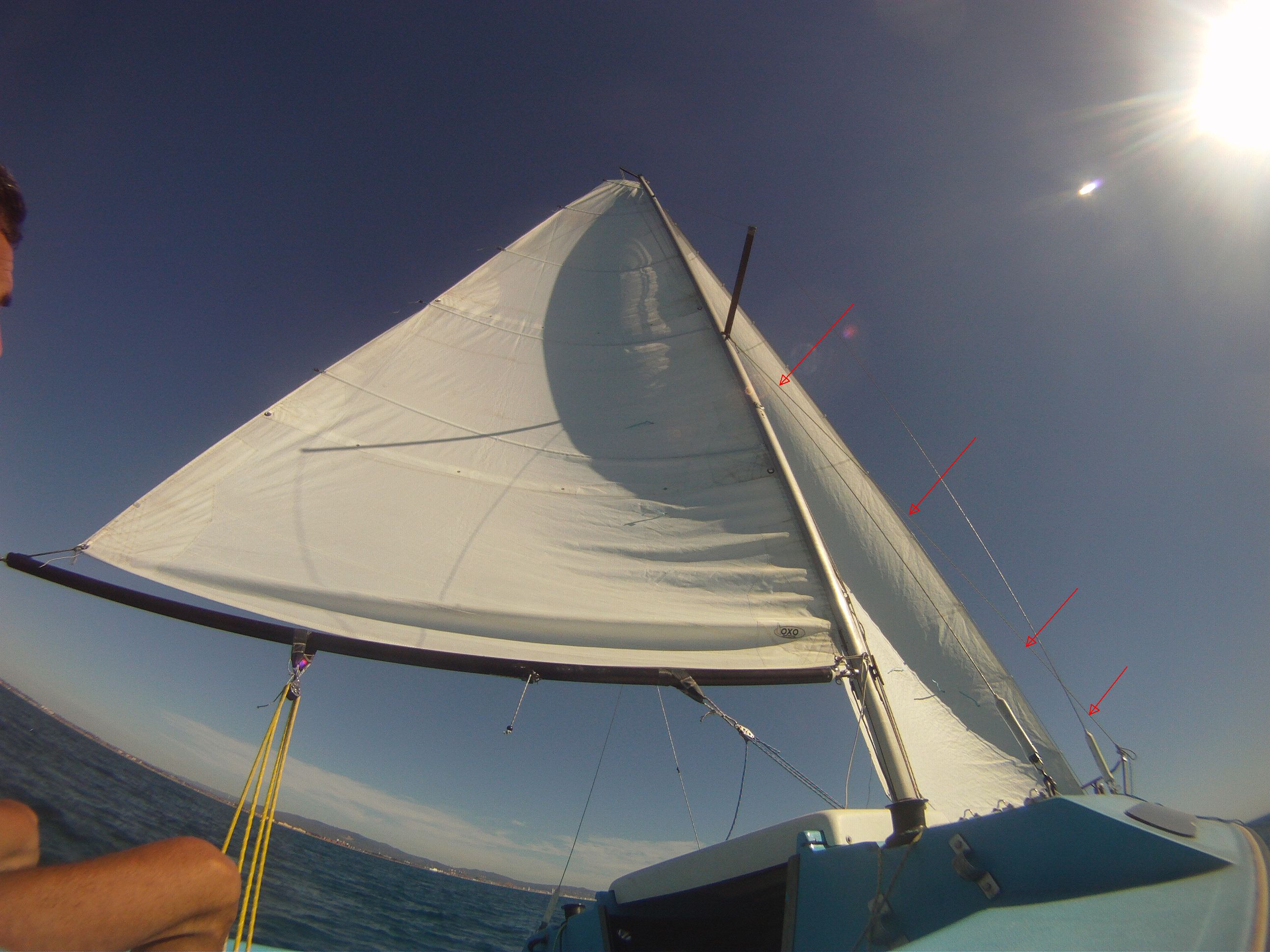

Anche questa....
GOPR1290.JPG [ 1.66 MiB | Osservato 3456 volte ]
MessaggioInviato: 08/08/2012, 8:39
Messaggi: 3470
la drizza del fiocco da tempesta che non ho!
intendi il carica alto dello spinnaker vero?
quello che sbuca a prua un po sopra le crocette...
La vela misteriosa è un gennaker, il che vuol dire che mi toccherà procurarmi pure un drifter, o peggio ancora cucirmelo :(
con il po po di randona che hai potresti non avere bisogno del drifter...
Io ho già la sua randa originale, ma per metterla dovrei cambiare albero e boma, un giorno l'ho issata per curiosità, è ridicola, arriva a metà albero e metà boma :D
che strano... il tuo e' un albero da 7m a vederlo... che arrivi a meta' boma ci sta... ma che arrivi a meta' albero, no..
Poi perchè la devo cambiare? Oggi con un filo di vento facevo 3,5 kts....
sta bene quella che hai...
potresti anche pensare di usare la randa originale quando c'e' molto vento... ma devi trovare il modo di tesare la base.
MessaggioInviato: 08/08/2012, 9:08
Messaggi: 3470
giusto come suggerimento... vista l'ultima foto.. faccio alcune considerazioni.
Il vecchio paterazzo portato all'albero intriga alla penna, impedendole di aprirsi e sfregando contro la vela alla lunga la rovina.
Se decidi di non metterlo, toglilo del tutto.
Per la randa, invece... la zona in basso necessita di qualche regolazione differente... e' in stallo e non porta..
prova prima aprendo la randa (lasca scotta) e chiudendo la balumina per recuperare in alto (dove adesso era regolata correttamente) tesando il vang.
Appena togli l'intrigo del vecchio paterazzo la penna si svergola e cambia tutto..
Cosi'.... tanto per provarci...
Commento file: randa

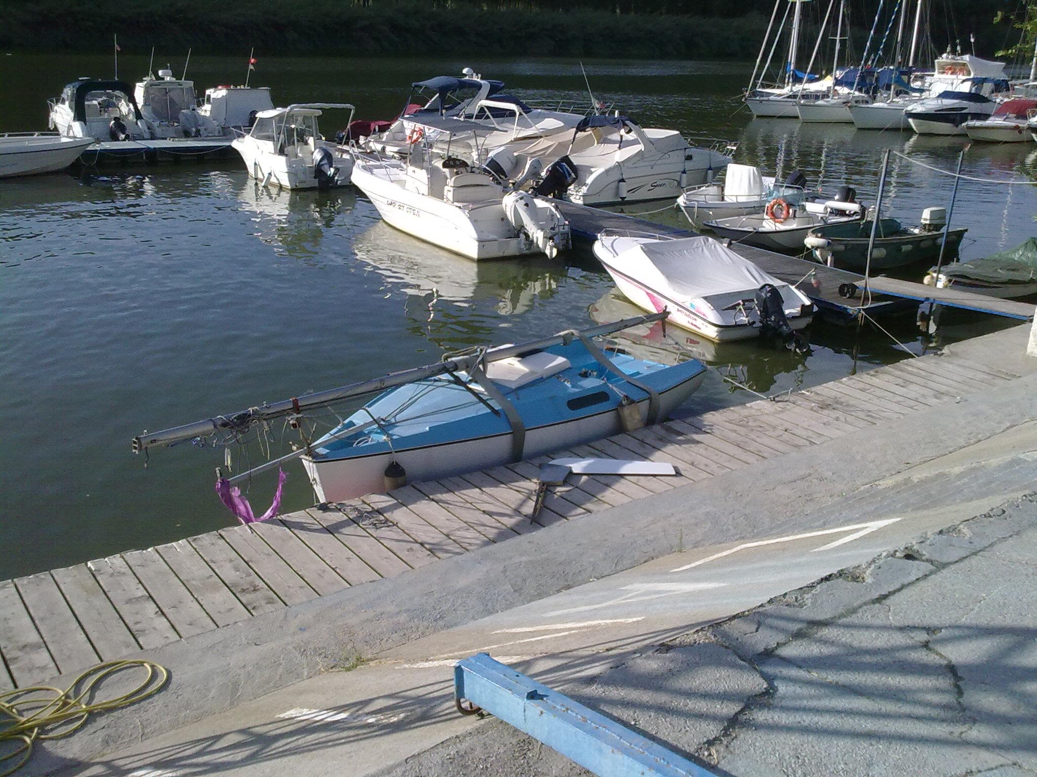

Sicuro che l'albero sia solo 7 metri? Non l'ho mai misurato, ma nel trasporto spuntava un bel po' davanti e dietro...
Ho trovato un tizio che mi scorcia le sartie basse, in modo da metterle al loro posto, vediamo se riesco a farlo nei prossimi giorni.
Mi sapete dire a che servono quelle due "cordacce" che vanno dalle crocette al pulpito? Io li le ho trovate e li le ho mantenute, ma rompono solo le scatole al fiocco...
varo.jpg [ 496.09 KiB | Osservato 3432 volte ]
ci sono due versioni, una armata in testa d'albero con l'albero da 7m e una armata a 3/4 con albero da 8,10m.
se avessi quello da 8m ti sbuca dallo scafo di 2,60m che e' quasi meta' lunghezza del micropomo...
certo anche quello da 7m non scherza... sporge di 1,5m..
Poi non si puo' mai dire.. visto come ha modificato il boma... niente niente ha cambiato anche l'albero...
misuralo.
:?: boh???
che fosse il sistema inventato per flettere l'albero e smagrire la randa?
piuttosto scomodo e artigianale se cosi' fosse...
Le "cordacce" non le vedo, ma... se sono fissate verso la metà della lunghezza di ciascuna crocetta, e sono sottili, potrebbero essere le cime per governare bandiere (nazionale, cortsia, guidone di circolo, bandiera proprietario).
MessaggioInviato: 09/08/2012, 12:52
Messaggi: 3470
sono evidenziate dalle frecce rosse... vanno dall'attacco della crocetta al pulpito
Commento file: "cordacce"
cordacce.jpg [ 556.64 KiB | Osservato 3416 volte ]
MessaggioInviato: 09/08/2012, 15:50
Brrrr... sono lì per alberare?
Boh...
Ho la vaga impressione che il venditore potrebbe (e dovrebbe) dare diverse spiegazioni a diversi perché.
Ad es. quel boma: se non ha sezioni resisternti all'interno di quella cilindrica (il tubo, insomma), ed esile com'è, ci mette un attimo a piegarsi/rompersi alla prima strambata.
Avevo sritto a proposito un lungo post relativo all'opportunità di ripristinare le dimensioni di boma (lunghezza, sezione) e di randa; poi è rimasto tutto in bozza.
La randa, ad es.: se non ci si mette un bel gennaker o drifter - e soltanto con venti leggeri - rischia di far diventare la barca sempre orziera.
A che pro?
