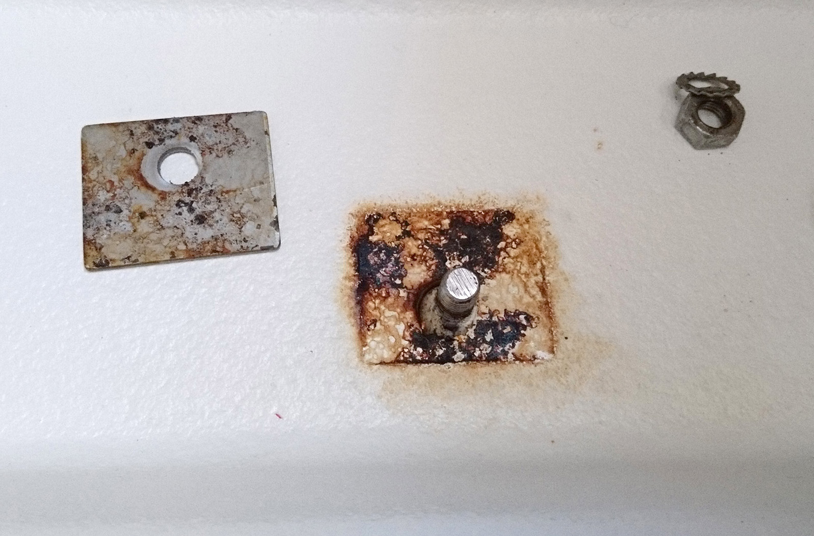

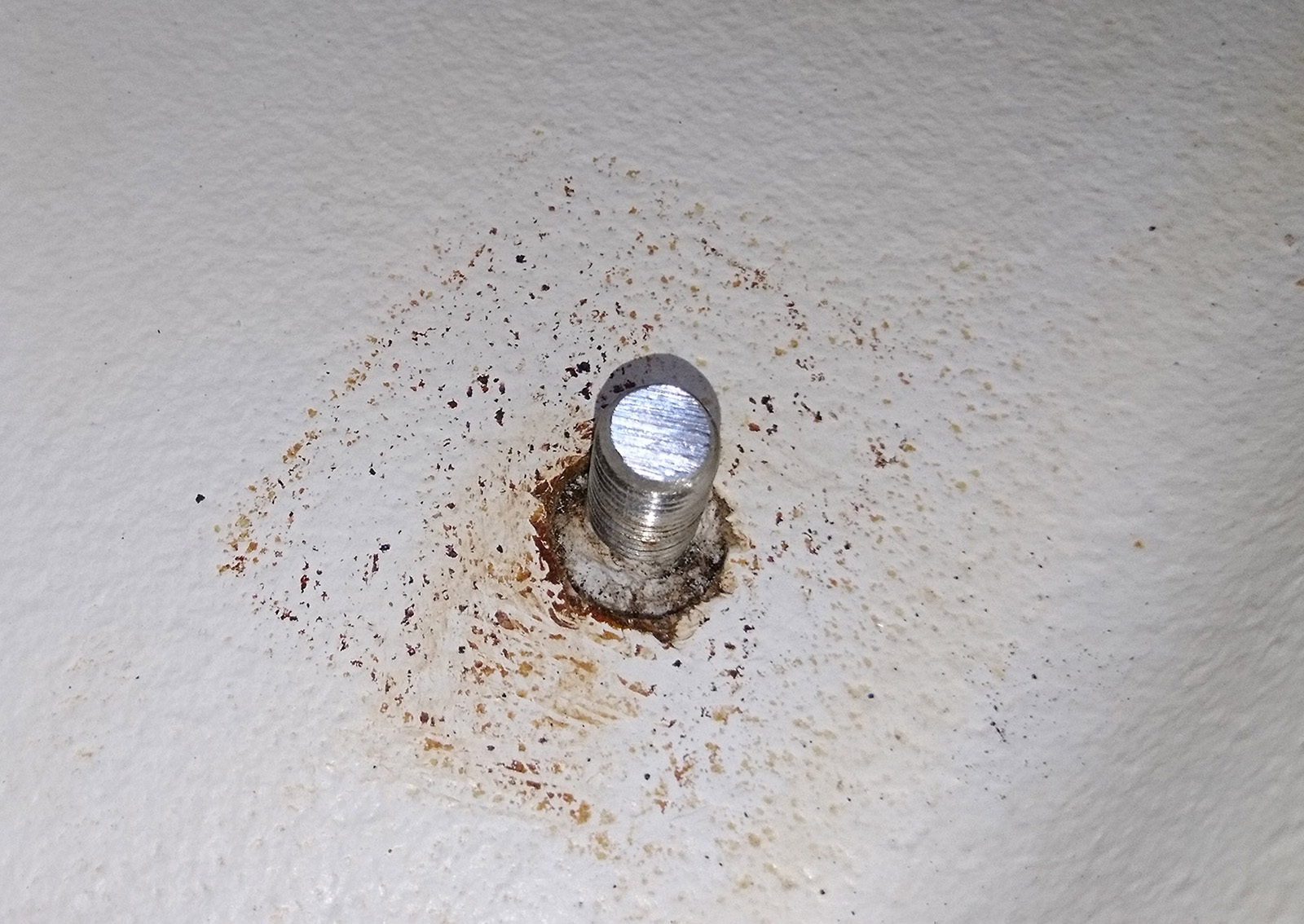

In cabina, sotto il pagliolato, ci sono (ovviamente) le viti del bulbo, tenute dai rispettivi dadi.
Attorno a quella verso poppa c'era della ruggine, che ho prontamente pulito.
Secondo voi...?
prig_der_01.jpg [ 374.64 KiB | Osservato 10268 volte ]
prig_der_02.jpg [ 355.77 KiB | Osservato 10268 volte ]
prig_der_03.jpg [ 401.3 KiB | Osservato 10268 volte ]
prig_der_04.jpg [ 436.1 KiB | Osservato 10268 volte ]
 Oggetto del messaggio: Re: E finalmente... Etap 21i a casa!
MessaggioInviato: 17/06/2020, 14:36
Messaggi: 13097
Secondo me visto che hanno usato prigionieri inox potevano azzardare lo stesso materiale per le rondelle :roll:
